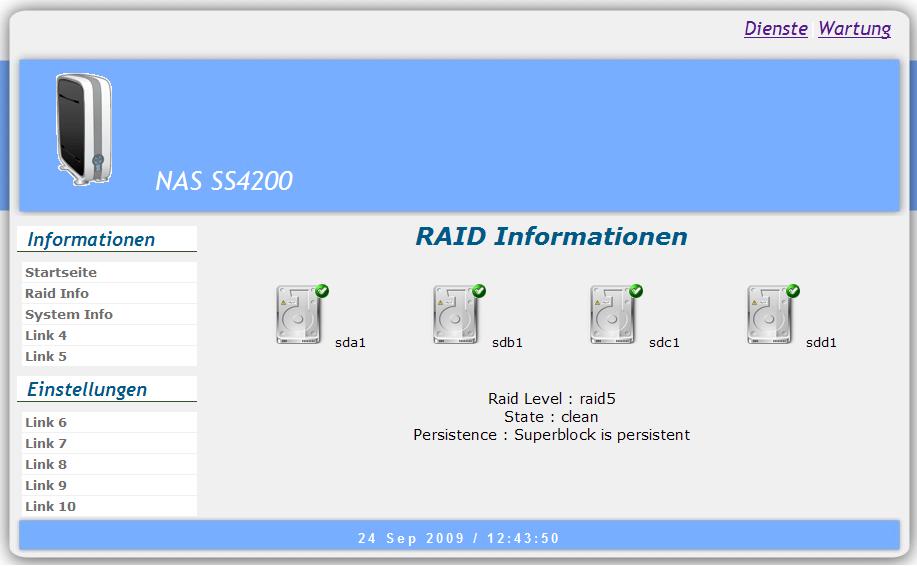

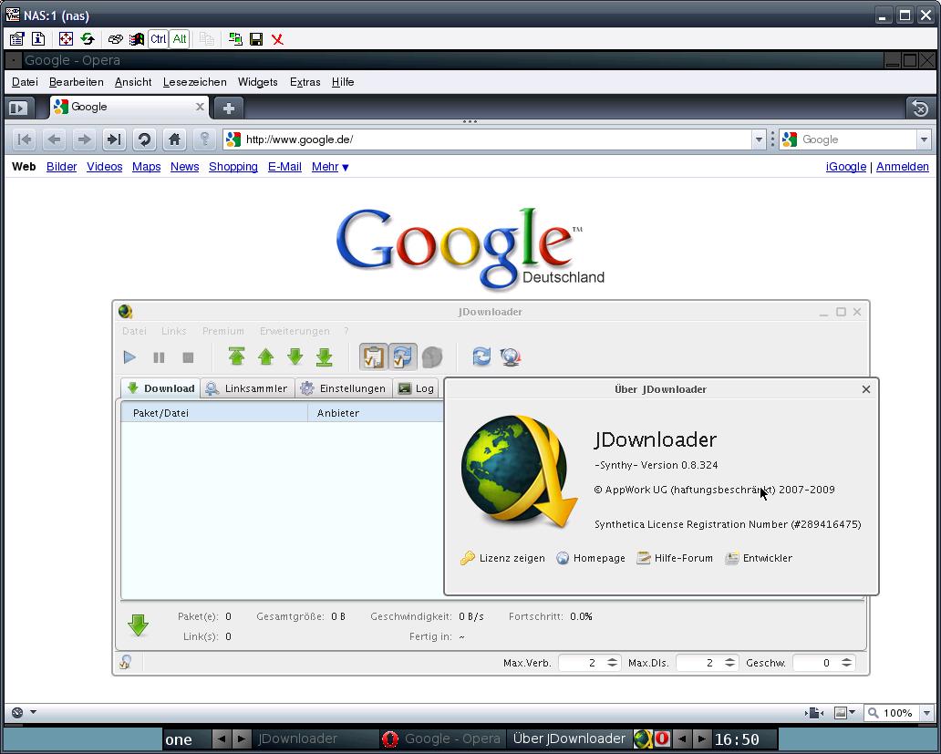

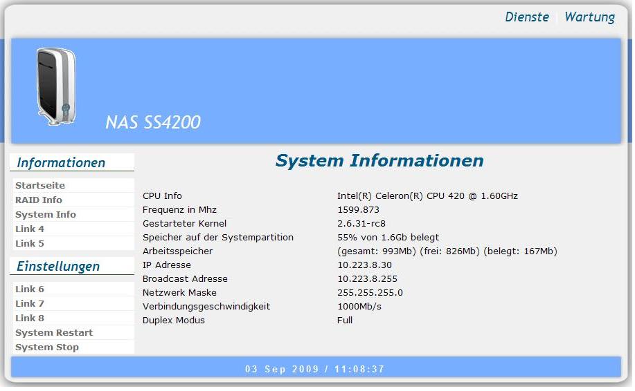

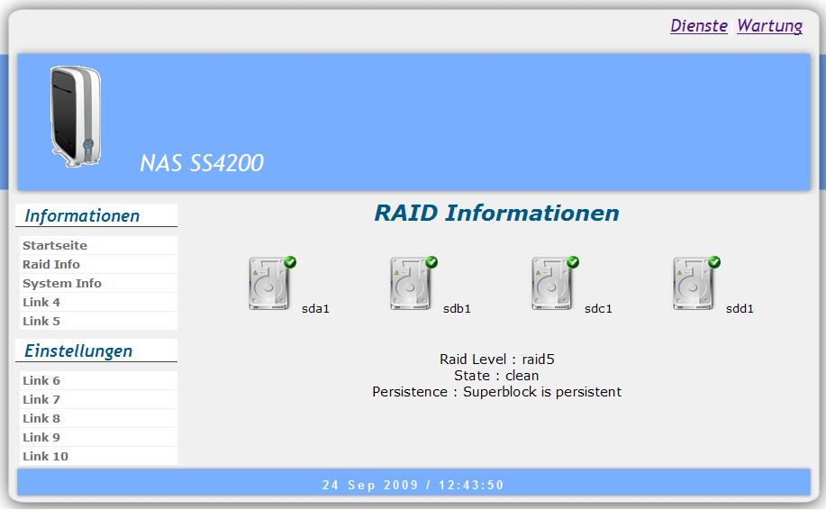

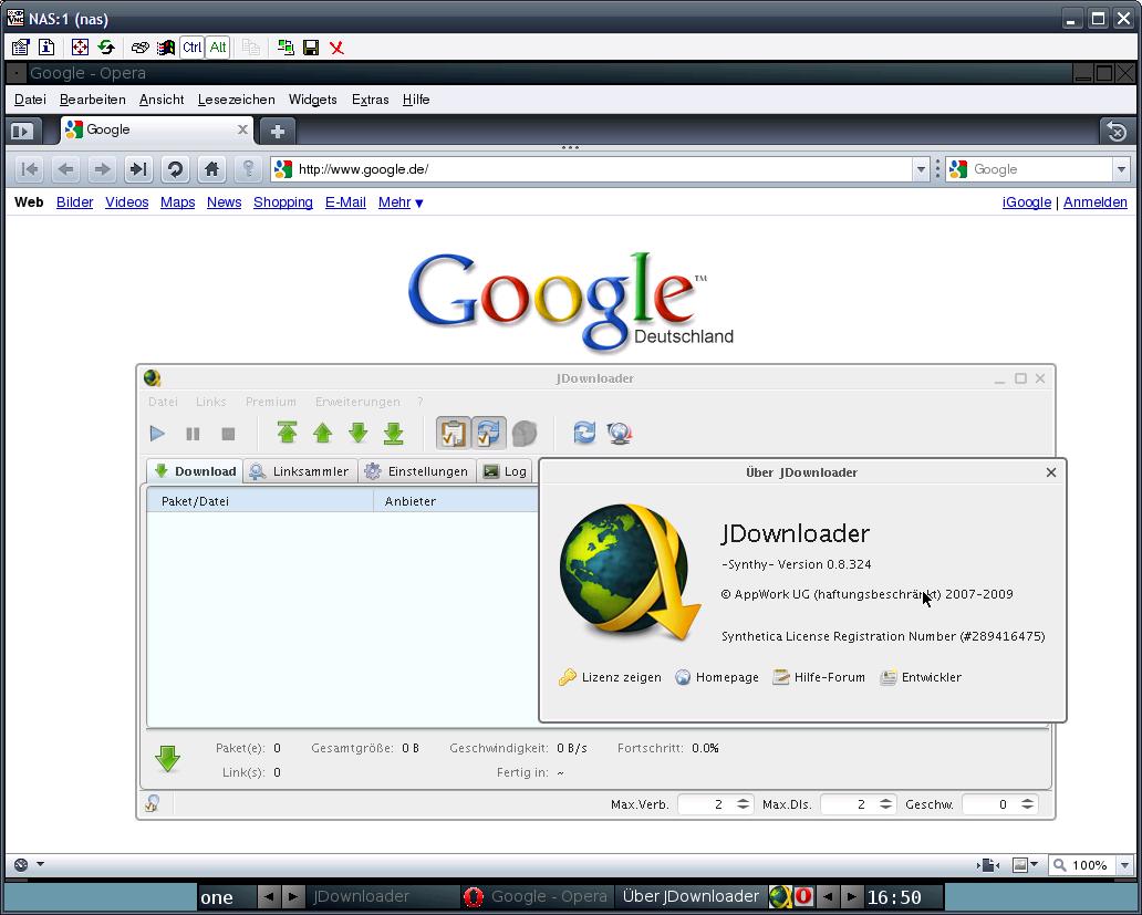

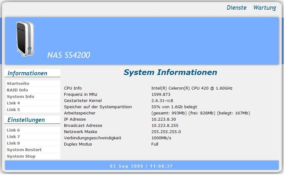

so ich habe ein Projekt angefangen um das Teil meinen Bedürfnissen anzupassen
die Basis ist ein debian 64bit (da bessere crypto Performance)
jetzt schon laufend
-samba server (cifs)
-nfs server
-pxeboot server (acronis,avira,parted magic,linuxdesktop)
-ftp (glftpd incl. scripte sfv,dupecheck,mp3info)
-vncserver (für remotedesktop)
-fluxbox desktop
-JDdownloader (gui auf dem remotedesktop) (mit webclient erreichbar)
-bittorrent getestet funktioniert, aber nicht aktiv
-esel getestet funktioniert, aber nicht aktiv
-newsreader funktioniert, aber nicht aktiv
-apache server + perl + php (für die gui der nas)
raid 5 100% crypt (crypttab mit key[stik] und passwort[ohne stik])
system auf 2gb dom 1gb ram besser 2 wegen den libs für java 64
performance :
platte einzeln ~ 110 mb/s auf sda
uncrypt ~ 300mb/s auf den mapper
crypt ~ 50mb/s auf den mapper
test mit hdparm -tT
Code:
NAS:~# hdparm -tT /dev/sda1
/dev/sda1:
 Timing cached reads:   1784 MB in  2.00 seconds = 892.20 MB/sec
 Timing buffered disk reads:  322 MB in  3.00 seconds = 107.26 MB/sec
NAS:~# hdparm -tT /dev/mapper/space
/dev/mapper/space:
 Timing cached reads:   1758 MB in  2.00 seconds = 879.10 MB/sec
 Timing buffered disk reads:  144 MB in  3.00 seconds =  47.96 MB/sec
ich habe auch schon angefangen an einer php/perl gui zu basteln
wenn interesse besteht poste ich die ganze prozedur auf ner seite
hier noch n screenshot vom desktop
