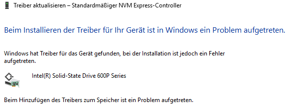

Mal was andere. In diesem Forum gibt es modifizierte Treiber für die 600p -> win-raid.com
Ich bin auch bereit diese zu installieren nur ist Windows da anderer Meinung -> siehe Bild
Liegt das daran das mein Laufwerk das Systemlaufwerk ist? Und wie bekomme ich den Treiber installiert?

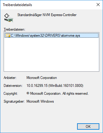

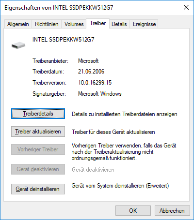

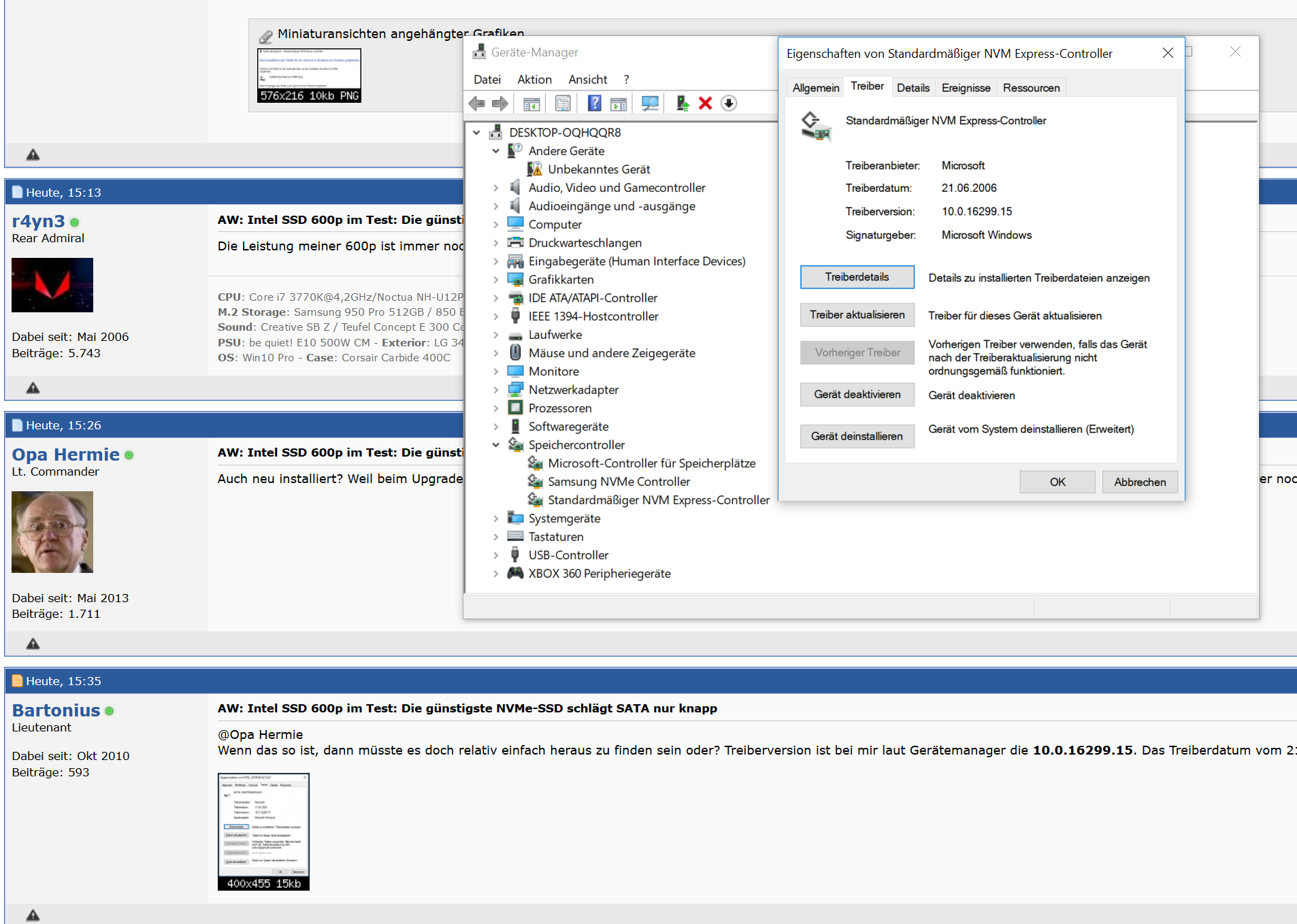

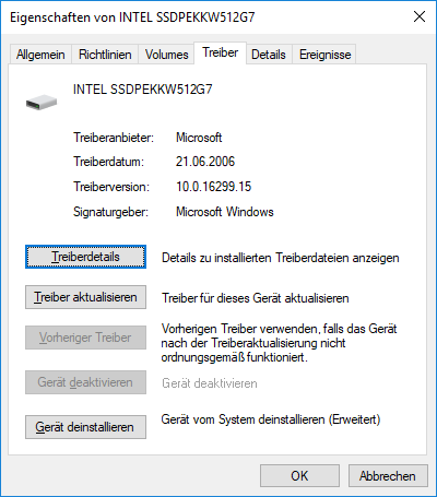

Wenn das so ist, dann müsste es doch relativ einfach heraus zu finden sein oder? Treiberversion ist bei mir laut Gerätemanager die 10.0.16299.15. Das Treiberdatum vom 21.06.2006 schreit aber nicht gerade nach einer Aktualisierung, oder ist das nicht der NVMe Treiber?
Dito.
Wie man sieht ist es nicht so einfach, denn statt unter Laufwerke musst Du unter Speichercontroller nachschauen, dort ist der Treiber zu finden um den es geht. Der Treiber für die Laufwerke ist der generische für alle Arten von Laufwerken unter Windows, egal ob NVMe, SATA oder auch ein USB Laufwerk ist.

Ich würde hier gerne noch eine Antwort sehen wo ich meinen Windwos NVMe Treiber sehe, und wie ich diesen updaten kann, wenn man schon sagt dass wohl einen neuen gibt.

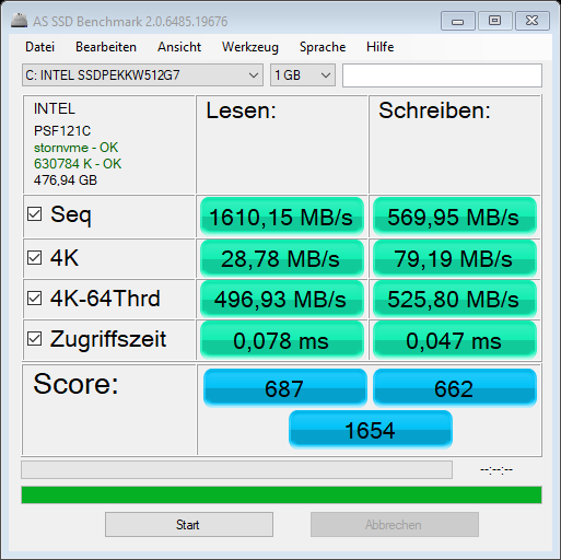

@Bartonius: Sicher dass deine Einstellungen übernommen wurden bevor du den AS-SSD Benchmark ausgeführt hast? Eigentlich tanzen nur deine Werte aus der Reihe.
Ja, da bin ich sicher. Gerade noch einmal gecheckt und gebencht. Nur der obere Haken ist aktiviert.
Auffällig gegenüber dem Bench mit komplett frischer SSD vom 03.11. ist allerdings der 4K Schreiben Wert um 23 MB/s gefallen.

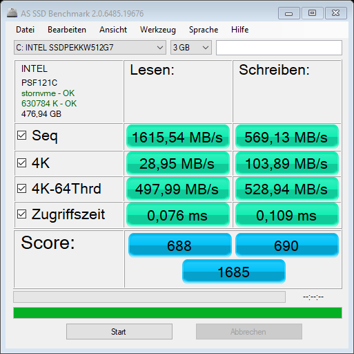

Stell bitte die Größe der Testdatei auf 3 GB. Dann wird das Ergebnis genauer und lässt sich besser reproduzieren. Andernfalls schwanken die Ergebnisse stark.
Hier 2 Benches mit 3GB, der erste ohne Restart des Systems, direkt nach dem letzten 1GB Bench:
Der Zweite mit Restart des Systems sieht dann wieder i.O. aus:
Ich wiederhole noch einmal: Alles ohne Änderung an den Settings! Nur der Schreibcache ist aktiviert.
Für vergleichbare Ergebnisse sollte man immer einen Reboot machen und etwas warten bis sich die Hintergrundprozesse beruhigt haben. Das Verhalten des stornvme bzgl. des Caches scheint ja nun dem des storahci zu entsprechen.
