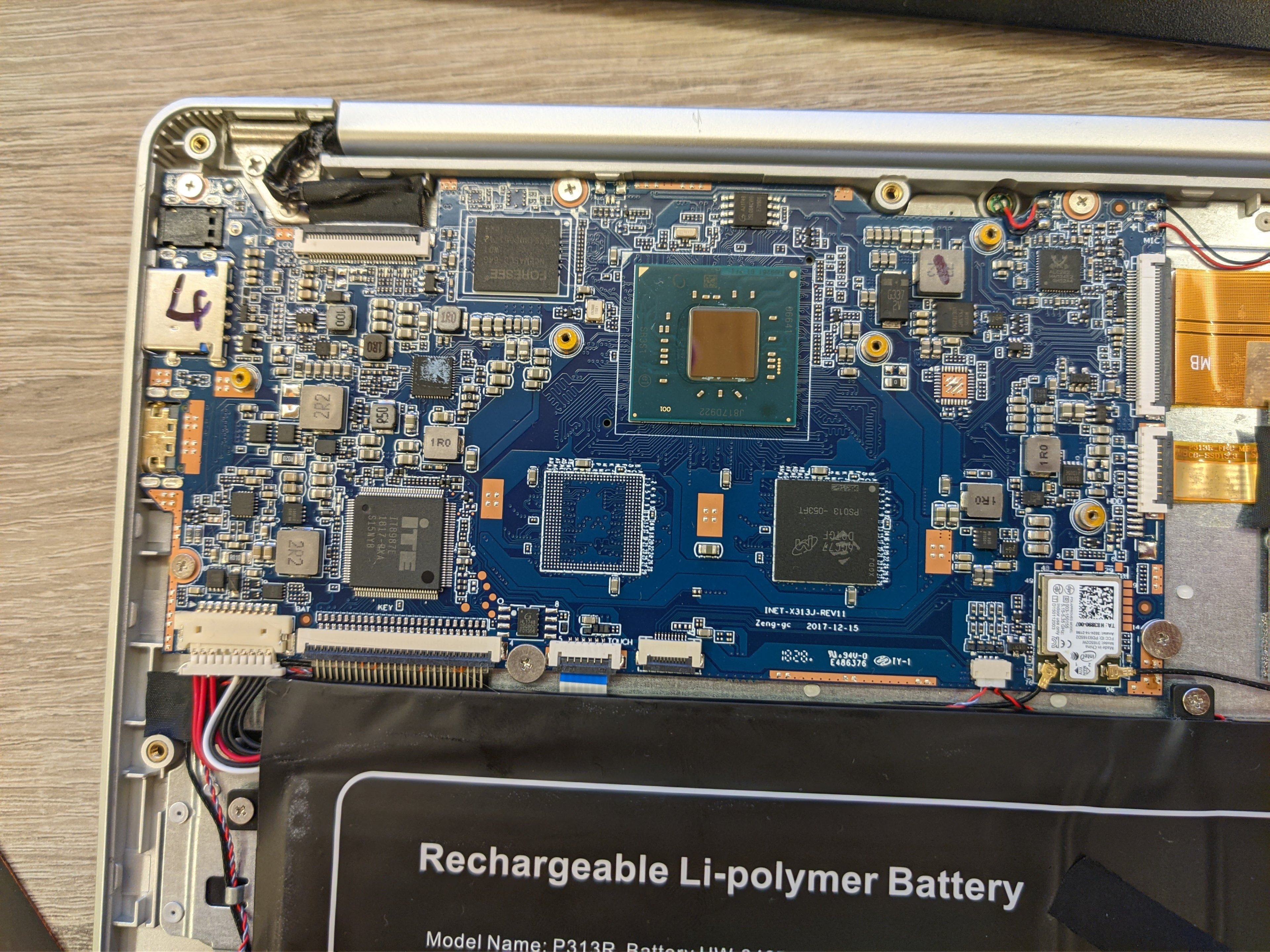

Der akku ist das problem bei billig notebooks läuft der strom immer durch den akku hielft nur neuer oder neues gerät wenn du versuchst ohne akku zu starten bleibt es schwarz
So sieht es von innen aus
Das kann ich so nicht bestätigen, das Gerät läuft ja eine Zeit lang bis es aus geht, komplett ohne Akku (Akku intern an- und abgesteckt- beides ausprobiert).

Kann leider meine Erfahrungen schieldern kann natürlich auch das mb gestorben sein.
Das ding hat ja eine 12w tdp was passiv natürlich viel zu viel ist
