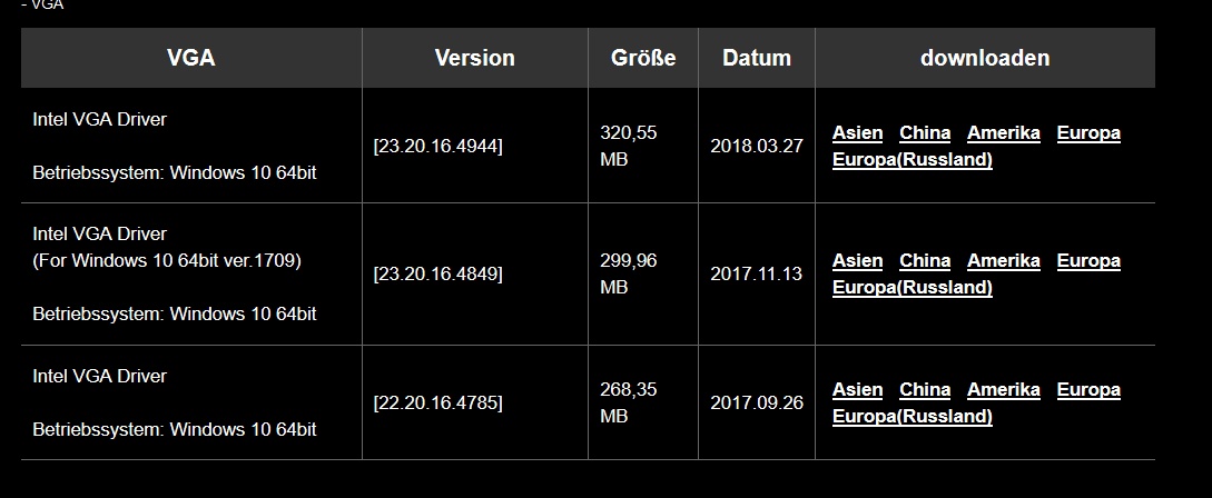

weil ich nicht so recht weiß, in welchem Forum das Thema am besten aufgehoben ist, stelle ich es vorerst mal hier rein.
Ich habe ein Gigabyte Z370-Board, und eine GeForce GTX1060 eingebaut. Jetzt war ich gerade bei Gigabyte, um nach aktuellen Treibern Ausschau zu halten, und da gibt es u. a. eine neue Version des Intel VGA Drivers. Ich finde keinen im Gerätemanager, denke aber, dass der für die Onboard-Grafik (Integrated Graphics Processor-Intel® HD Graphics) schon erforderlich wäre.
Wo steckt der den, und sollte ich die neue Version aufspielen? Sind etwa 320 MB. Dumme Frage vielleicht, mit dem Thema hatte ich mich aber bissher noch nicht so wirklich beschäftigt :)

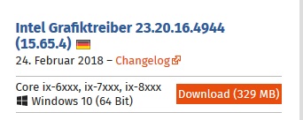

Und wie immer. Man besorgt sich Treiber nicht vom Boardhersteller. Sondern beim Hersteller der Komponente. Da wirst Du idR mit aktuelleren versorgt.
https://www.computerbase.de/downloads/treiber/grafikkarten/intel-grafiktreiber/

Die bei Gigabyte sind brandneu vom 27.03.2018, ich denke nicht dass Intel schon neuere hat :)

Dann schau mal meinen Link genauer an. GigaByte hat sie vorgestern online gestellt. Nur ist der Treiber schon über ein Monat alt. Bei Intel hättest Du ihn letzten Monat bekommen.
