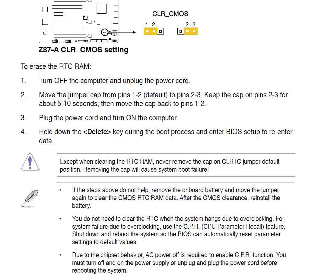

Meine Versuche:
Bios Direct Key startet das Board, es passiert nichts weiter. HDD Led macht nichts, genauso wie die onboard LEDs nichts machen (abgesehen von dem einen gelben, wenn Strom vorhanden ist). CPU Lüfter wollen sich auch nicht drehen, Bildschirme sind schwarz.
CLRTC stromlos gejumpert und gewartet, gleiches Resultat
Die Batterie herausgenommen, etc.

BIOS Reset bitte nach Handbuch vom Mainboard ausführen, sonst klappt er eventuell nicht.
Langes Warten half nichts.
Falls die oben beschriebenen Schritte ergebnislos ausfallen, entfernen Sie die
integrierte Batterie und stecken Sie den Jumper um, um die CMOS RTC RAM Daten
zu löschen. Installieren Sie daraufhin die Batterie erneut.
Beides gleichzeitig auch nicht.
