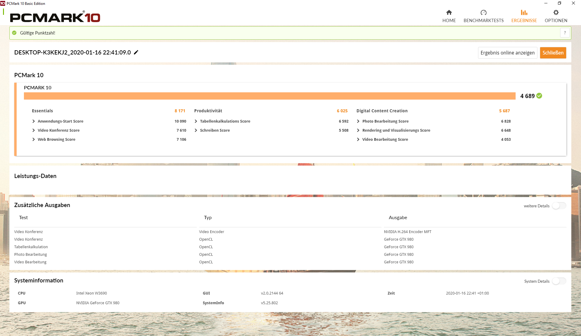

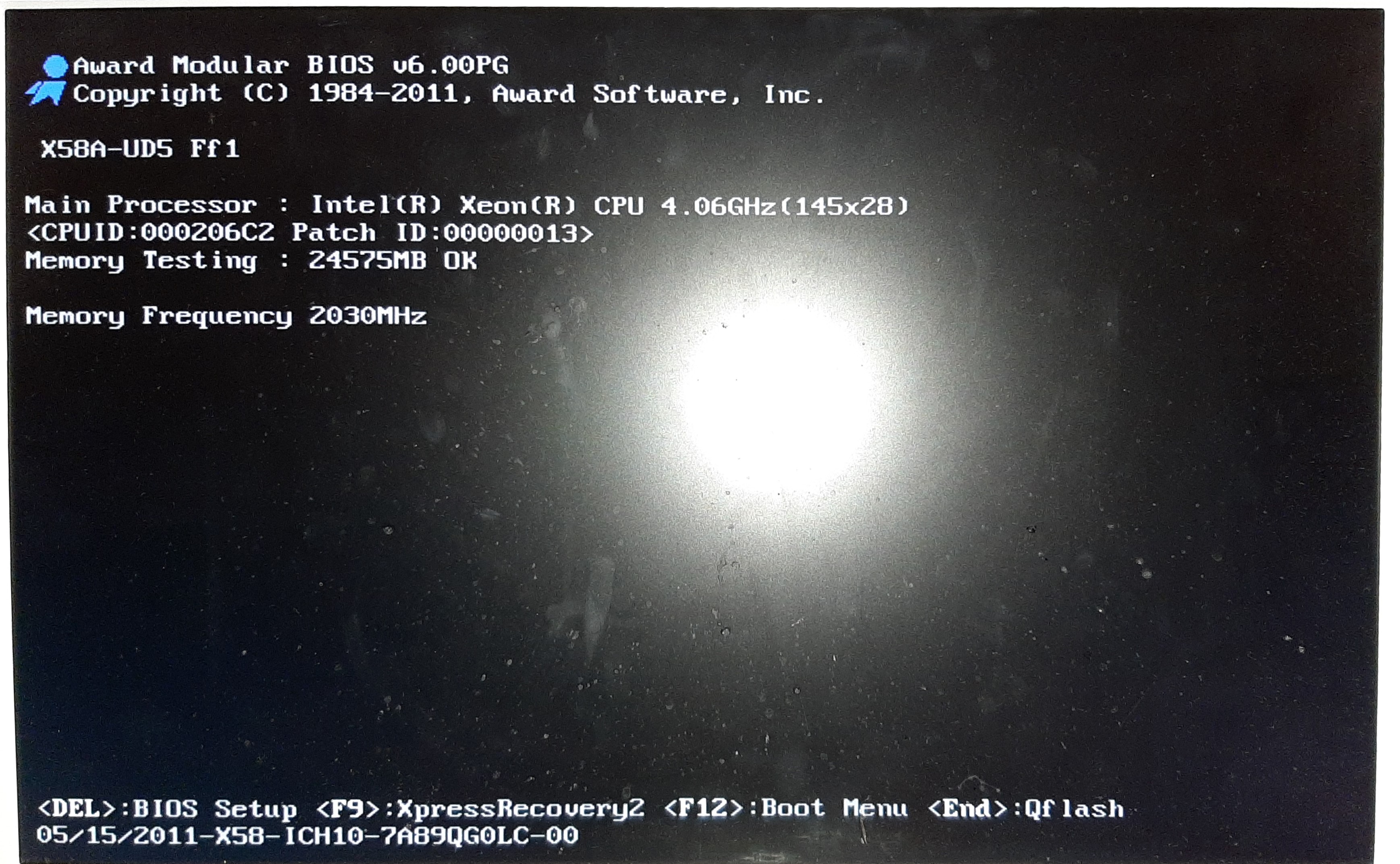

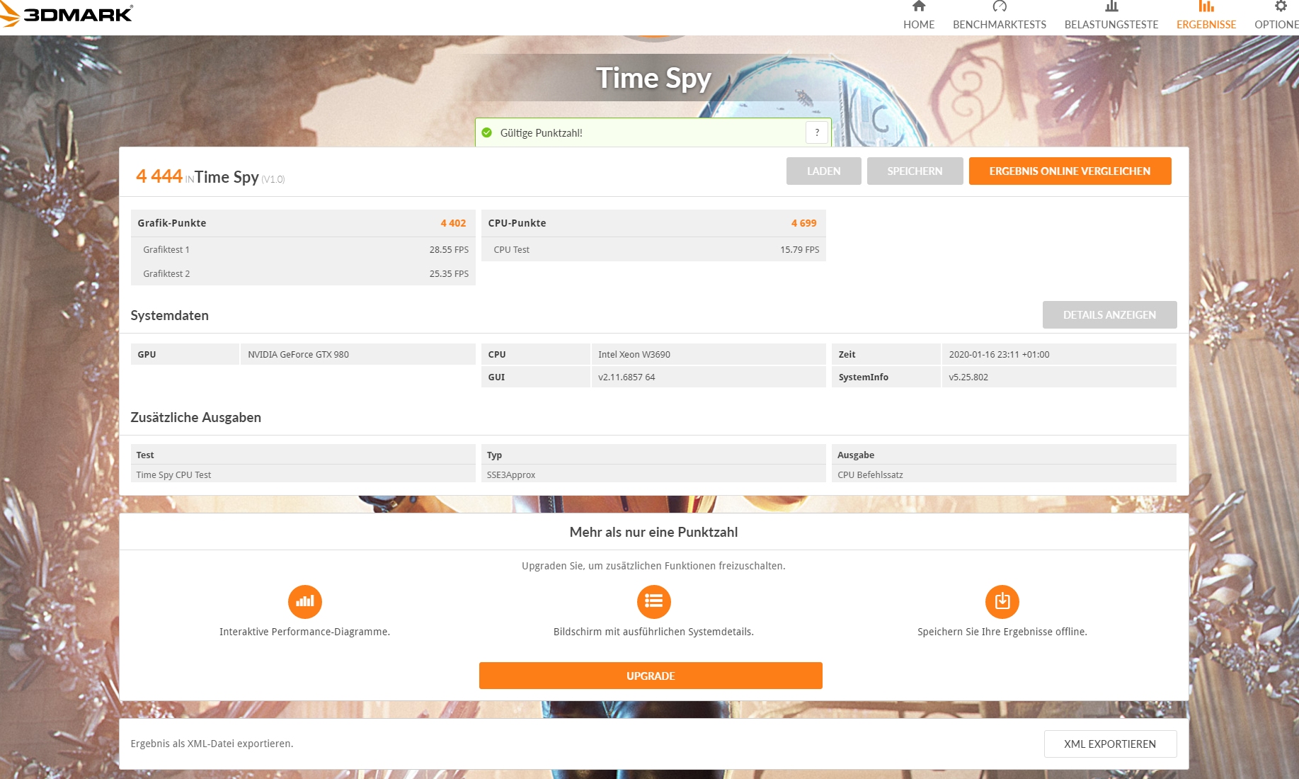

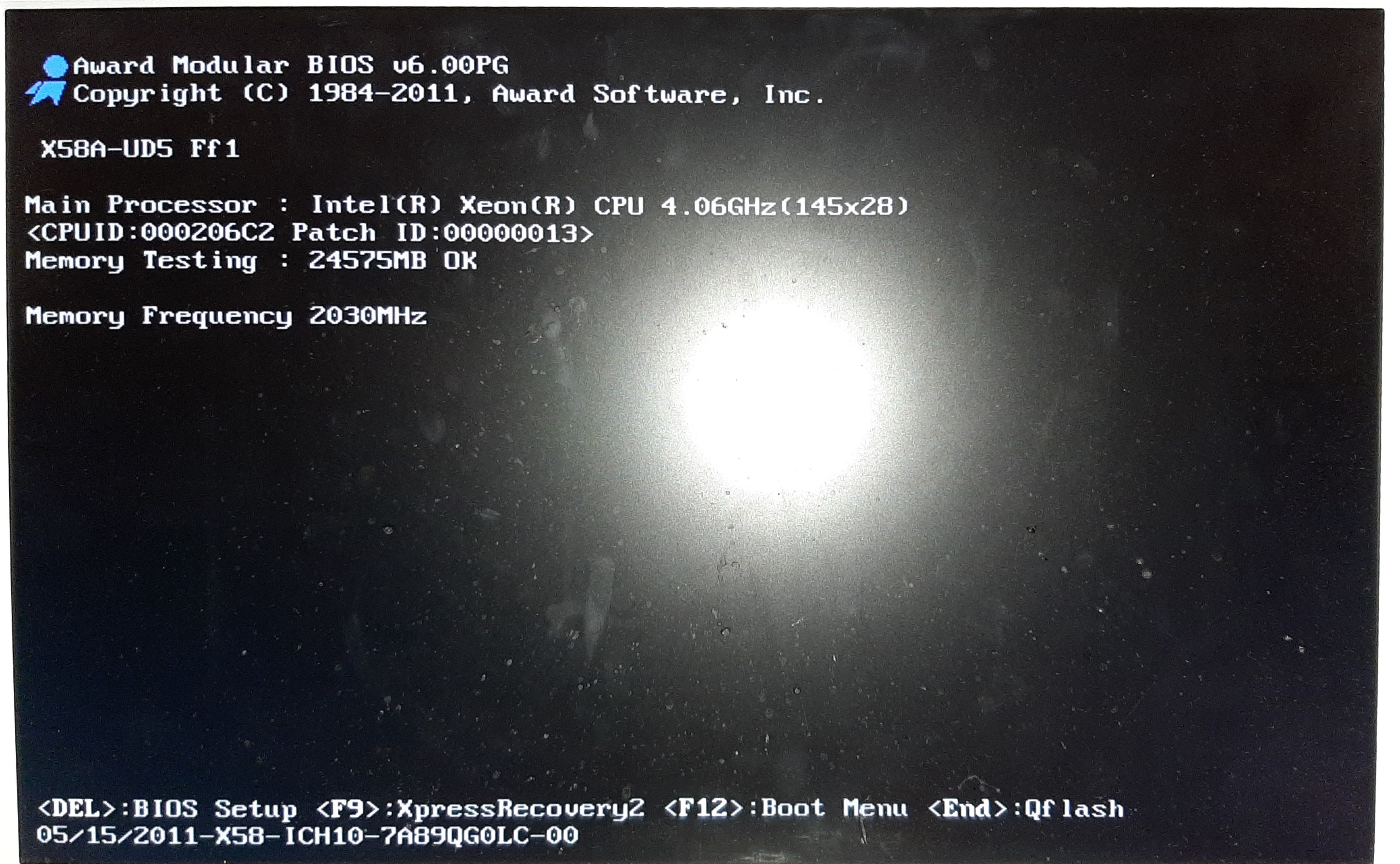

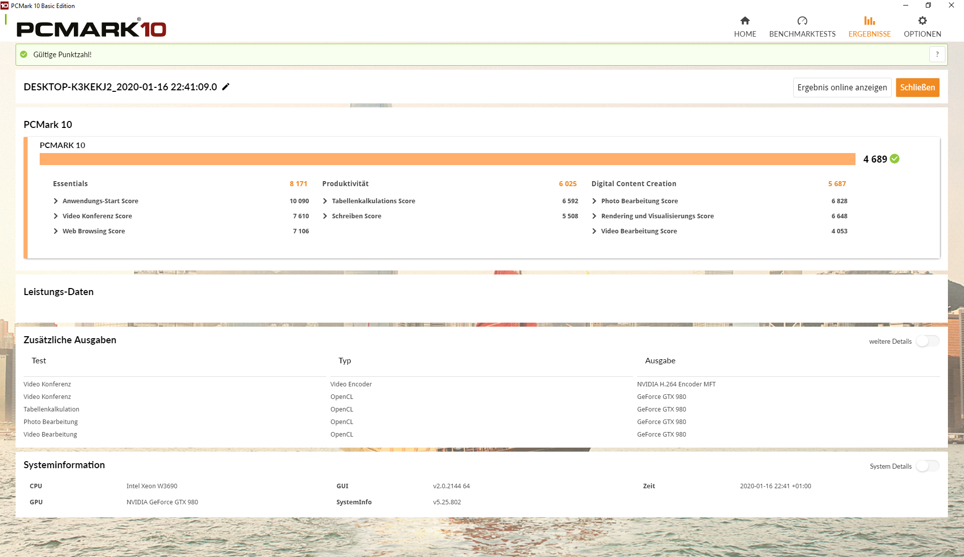

Habe nach langem Probieren eine endlich eine 2:1 Kombination gefunden, die stabil läuft. :)
Prozessor 4,06GHz, Speicher 2030MHz. Erreicht durch 145MHz Bus-Takt mit 28er Multi und 14 für den RAM.
Das sind die Ergebnisse von 3D-Mark und PC-Mark.
Danke für die Hilfe.
