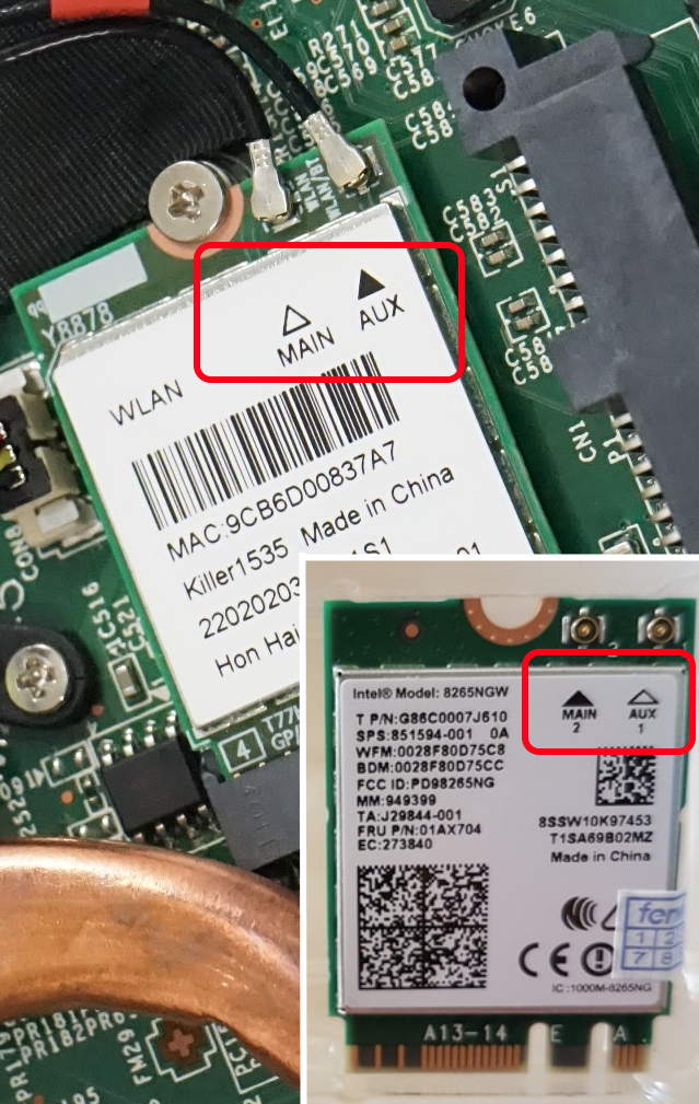

Kann es sein, dass es mit der Antennenbelegung zu tun hat? Wenn ich mir meine alte Karte ansehe, sind zwar "main" und "aux" an der selben Position, aber mit unterschiedlichen "Farben" der Dreiecke belegt? Spielt das in irgend einer Form eine Rolle? (siehe Bild, rot markiert)
Auf der Killer ist WLAN=Main und WLAN/BT=AUX sichtbar. Mit folgendem Text sollten die Kabel richtig zuzuordnen sein bzw. sind es schon.
Geht denn das Bluetooth Modul auf der 8265?
Was passiert wenn es deaktiviert wird?
Sind beide Antennen "richtig" fest?
Aus dem Intel Forum:
The AC-8265 NGFF wireless card has two U.FL connectors labeled "1 AUX" and "2 Main". What differentiates these two connectors? Also, I've read in a couple of places that the label is wrong, that is to say, it is reversed from what it actually should be. Is 1 actually Main and 2 actually Aux?
"The main difference between the antennas is that one is shared for Wi-Fi and Bluetooth* and the other one is dedicated to Wi-Fi connectivity. The numbering is correct, however, it may be different from previous wireless products. The antennas of the Intel® Dual Band Wireless-AC 8265 are used as follows:
Antenna 1: Wi-Fi + BT
Antenna 2: Wi-Fi"
https://communities.intel.com/thread/114158
