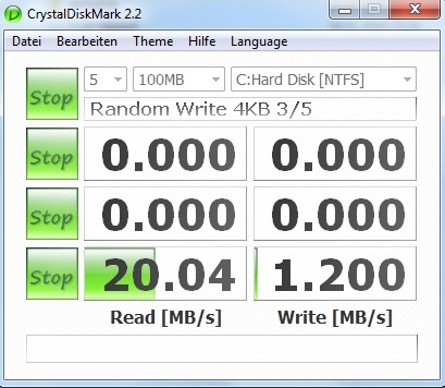

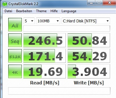

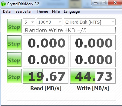

Habe schonmal vor 3 oder 4 Monaten wegen Problemen mit der SSD die Hilfe vom Forum gebraucht, bin aber immernoch nach wie vor absolut unzufrieden mit der Leistung der SSD unter Win 7 64bit. Hauptproblem beim Arbeiten mit SSD ist für mich, dass immer wieder Unterbrechungen auftreten. Nach meinen Beobachtungen entstehen diese Laggs immer beim Schreiben.
Der Benchmark "CrystalDiskMark 2.2" und der Windowsleistungsindex bestätigen meine Probleme (siehe WRITE @4K). Der Windows Leistungsindex ermittelt 5,9 für die primäre Festplatte (SSD). Damit ist sie die langsamste Komponente in meinem System :freaky:.
Der AHCI Modus ist nicht aktiviert. Es wurde bei der vorletzten Windows Installation AHCI nachträglich aktiviert (nicht nur im Bios, sondern auch unter Win 7).

Ist die SSD zu voll? 10% frei lassen hilft manchmal bei solchen Problemen.
Außerdem siehe Thema "Leistungsverlust" in Reviews (auch auf computerbase.de).
Mit der X25-M, die kein TRIM unterstützt, bleibt vermutlich nur der Zyklus
"Backup --> sauber formatieren (Details dazu hier im Forum) --> Backup einspielen
und das immer wiederholen alle paar Wochen oder wenigstens alle paar Monate.

@SFNR1: Die Lesewerte sind ok bei meiner SSD, die Schreibwerte hingegen nicht.

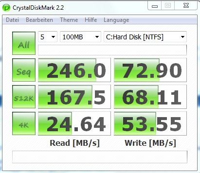

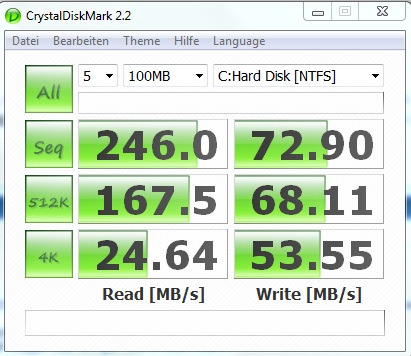

Sooo... jetzt passen die Werte wieder. Ich hoffe das bleibt auch so und die Laggs treten nicht mehr auf. Ich habe das S-ATA Kabel von der Caviar Blue genommen und auch mal einen andren S-ATA Slot gewählt.
Vielen, vielen Dank für die schnelle und zahlreiche Unterstützung bei meinem Problem.
Der Tipp mit dem Kabel war super :).
Gruss
soundimpuls!
Gern geschehen! Solche Lösungen sind immer die schönsten, die nichts kosten. :)
Schön zu sehen, dass Deine Intel wieder (Intel-typische) krasse 4k-Werte hat. :D
So, habe Windows 7 nochmal neu aufgesetzt und vorher AHCI aktiviert.
Habe dann nochmal den Windowsleistungindex durchlaufen lassen und stelle fest, dass sich der Benchmarkwert von 5,9 nicht verändert hat, sondern gleichgeblieben ist.

Die Werte für "longIOs", "GroupedIOs" und "Overall" sind jetzt nicht so das, was ich erwartet hätte. Ich nehme an, dass durch diese der Leistungsindex der Schreibwerte (7,5 ; 7,4 ; 6,3) wieder nach unten auf 5,9 korrigiert wird.

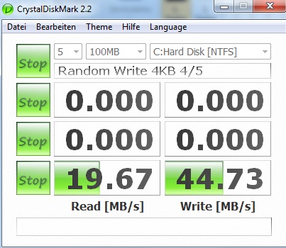

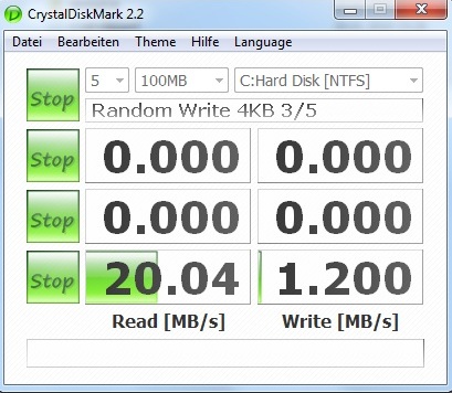

Was mir zudem noch bei Write@4K im Benchmark "CrystalDiskMark 2.2" aufgefallen ist, dass innerhalb der Ermittlung des Gesamtwertes (Es gibt 5 Durchläufe) immer mal wieder sehr niedrige Werte hervorstechen.

Für mich sieht es nicht nach einem Problem mit dem Mainboard aus, schliesslich müsste es ja dann auch die anderen beiden Festplatten betreffen, oder?
