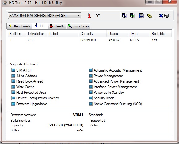

update
hmm immer noch nichts... der kann die platte nicht finden.

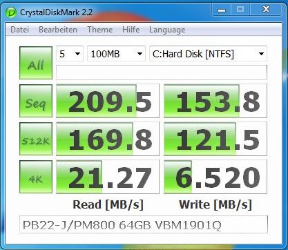

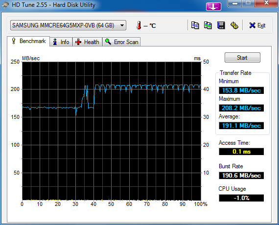

@powerfx ja die F/W ist bei mir mit dem gleichen Muster wie du geschrieben hast
besitze eine PB22-J/PM800 64GB.
Datensicherung mit Acronis gemacht, USB Stick bootfähig gemacht, Firmware auf USB Stick kopiert, Stick gebootet und Firmware upgedatet.
Ging reibungslos ohne Probleme.
SSD war nach Updatevorgang tatsächlich leer(alle Daten weg)!!!
Habe jetzt VBM1901Q drauf und Trim wird angezeigt!
EDIT: Motherboard ist ein MSI P35 Neo2 FIR
Im Anhang noch ein Benchmark mit HD Tune.

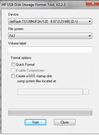

ich formatiere eine stcik mit 128MB (ja....sowas gibt`s noch :-) ) im format FAT (ich habe bei dem tool ja FAT und FAT32 zur auswahl)
dann entpacke ich die datei auf den stick.
dann starte ich neu und wähle "booten von USB" aus während der USB stick noch drin steckt.
richtig? aber das system startet windows danach ganz normal.
bin ich zu blond??
Stick mit FAT32 formatieren.

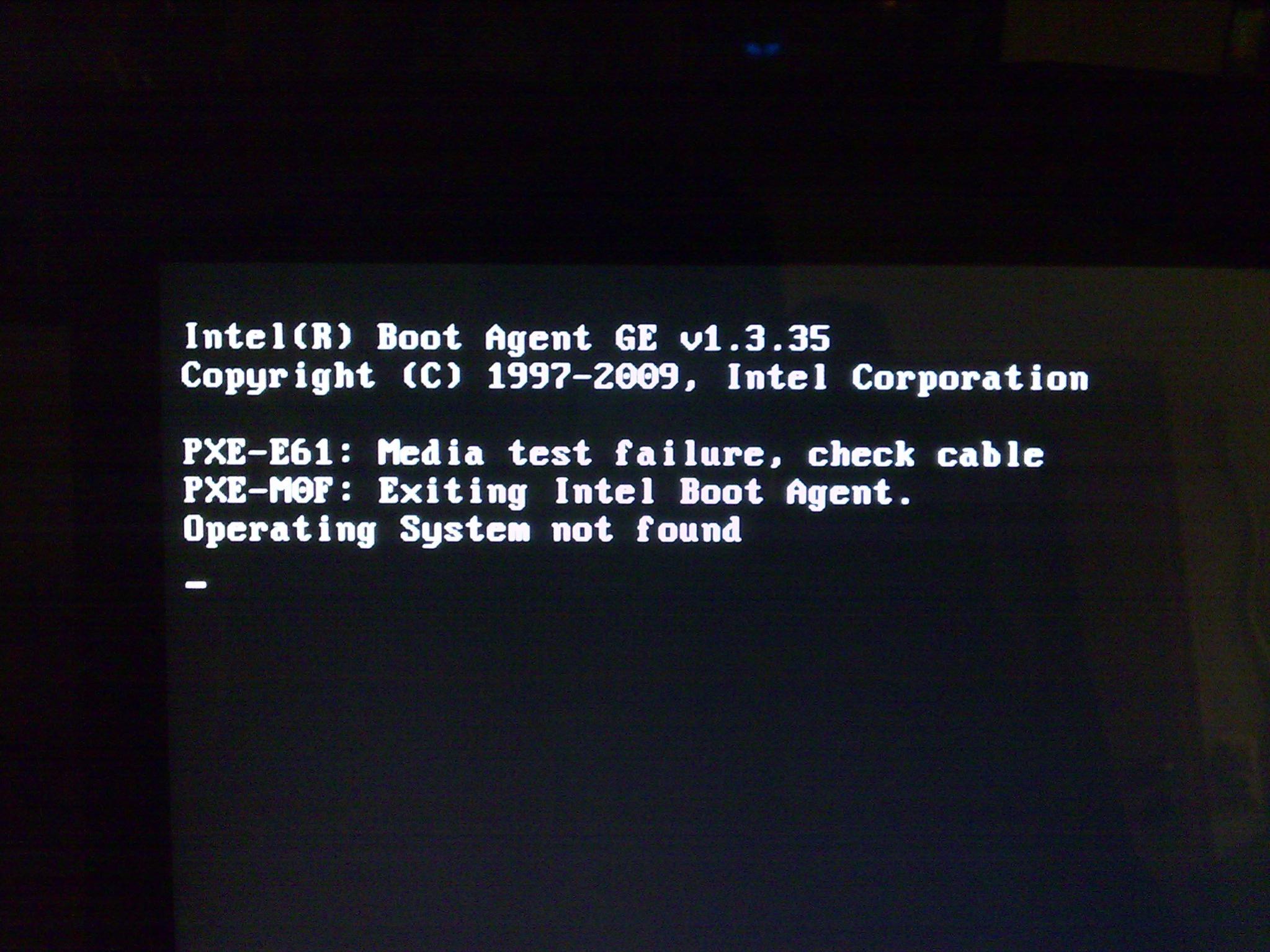

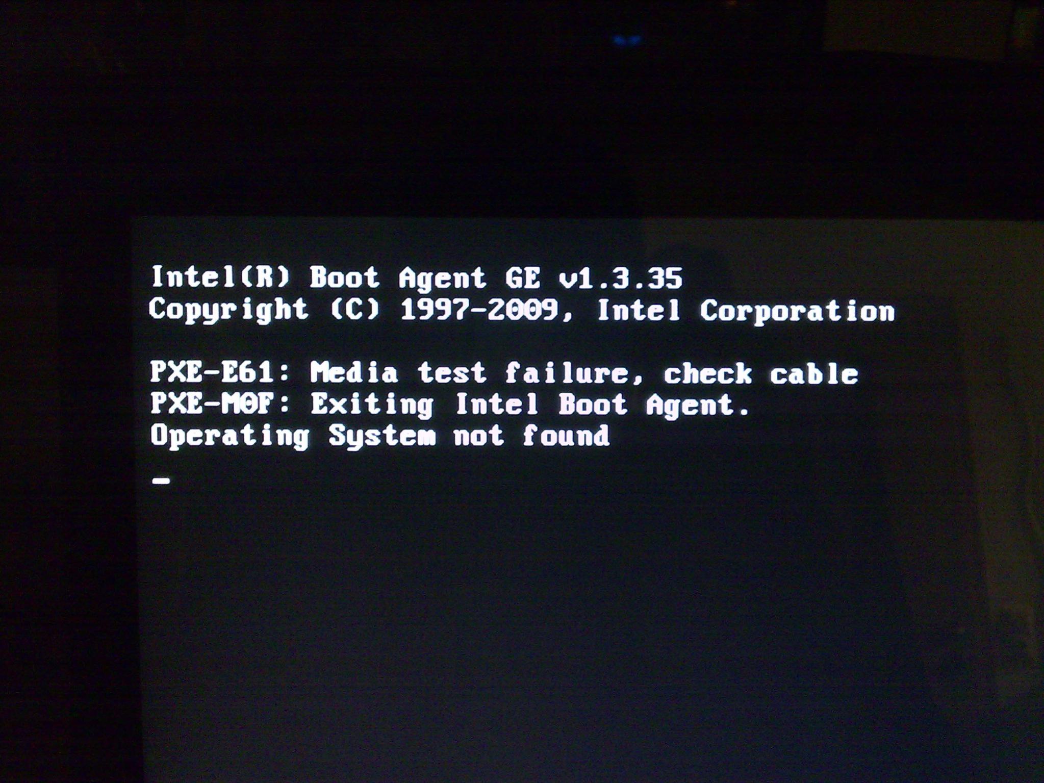

und das system erkennt die dateien beim booten auf dem stick dann? ich muss nichts mehr manuell machen?
ich bekomme nämlich nur diese info:

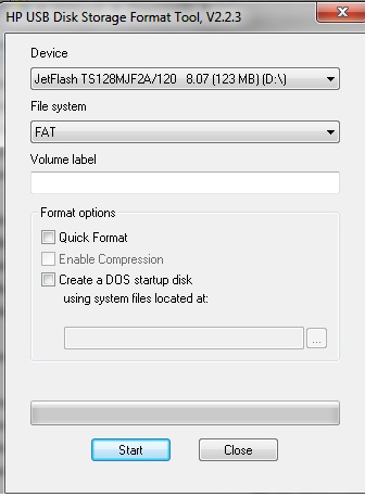

struselix schrieb:
laut crystal disk habe ich VBM19D1Q. nachdem was ich hier so lese also upgradefähig?!
aber kann mir die vorgehensweise bitte nochmal jemand einem dummen erklären (mir)?
bin ich zu blond??
Du kannst den Stick nicht infach formatieren und schon ist er bootbar. Du brauchst auch die DOS-Dateien womit er dann startet. Hierfür gibts das Tool "HP USB-Tool" das ich vorhin gepostet habe. Leider ist die Sprache asiatisch aber man kanns verstehen wo man hinklicken muss. Das Setup legt die Startdateien nach C:\Program Files\HP USB Tool\Win98 ab, die wählt man aus und fertig. hab leider nix deutsches/englishes gefunden.

Hier das HP USB Tool. Die Win98-Startfiles kann man auch hier laden http://files.extremeoverclocking.com/file.php?f=197

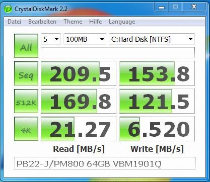

So, ich hab noch keine Software am System also ganz spartanisch.
die ersten Werte dürften deshalb geringer sein weil die Platte nun als Systemplatte drin hängt. Man sieht aber das write doch nach oben ging.
Alte Benches im Vergleich zu einer Spinpoint F1 und einer F2 gibts hier http://rapidshare.com/files/249002592/bench.zip (400kb)
Man sieht schon deutlich (gerade bei I/O) wie eine SSD eine HDD so dermaßen abhängt das einem die Ohren schlackern :evillol: .
Bei mir ähnlich.
Trotzdem kein Grund einen ganzen OOo-Screen einzufügen. Was soll das bringen?
Hier auch mal meine Werte im Anhang zum Vergleich.
SSD wird als Systemplatte genutzt.
