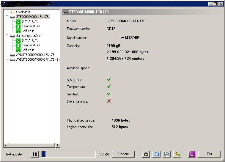

Morgen Vellex hab HDtune installiert weis nur nicht so genau welche daten du jetzt haben willst... HD_Tune_Pro_Drive_Status2.JPG
hatte zwar den normalen Benchmark gemeint, aber das Drive Status bringts auch.
Da steht ja Logical Sector Size 512 bytes.
Ist die HDD jetzt aber intern oder extern?
Unten sind ja nochmal 2 aufgeführt, oder ist das jetzt die Interne HDD und auf grund des GPT Loaders extra?
