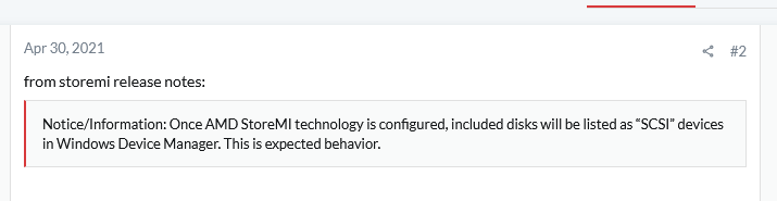

Nutzt du AMDs StoreMI Technology?
https://forums.tomshardware.com/threads/storage-devices-showing-up-as-scsi.3701295/#post-22303733
Reaktionen: Der Lord und Nero FX
AMD StoreMi..
Hier mal nachsehen und deinstallieren.
Reaktionen: Nero FX
Vielen Dank!
Genau das war es!
War zwar Installiert, aber wurde nicht aktiv genutzt.
StoreMi deinstalliert, Nesuart gemacht und schon funktionieren die anderen Programmen.
