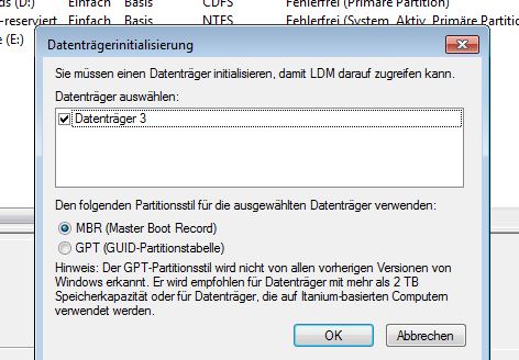

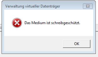

Datenträgerverwaltung auf gemacht, es popte sofort die "Datenträgerinitialisierung" auf. Und egal ob ich MBR oder GPT auswähle, ich bekomme die Meldung "Datenträger ist schreibgeschützt"
Ich hatte schon versucht über diskpart mit "attributes disk clear readonly" den schreibschutz zu entfernen, bekomme aber die Meldung "... konnte nicht mit DiskPart gelöscht werden"

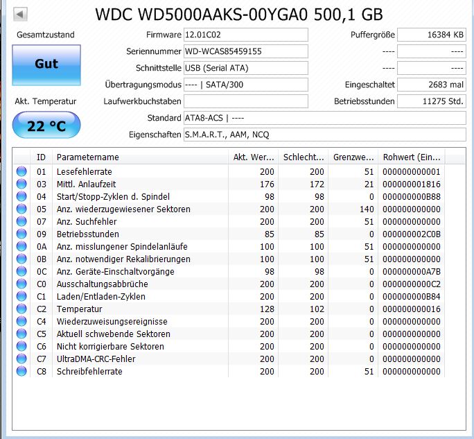

Hättest Du mal besser regelmäßig Backups gemacht, wenn die Platte sich schon intern nicht mehr gemeldet hat, dann dürfte sie dem Ende nahe gewesen sein. Wenn sie sich noch einmal meldet, dann versuche mal mit CrystalDiskInfo die S.M.A.R.T. Werte auszulesen und poste den Screenshot davon, , ziehe aber bitte das Fenster soweit auf, dass alle Attribute und auch die Rohwerte vollständig sichtbar sind.

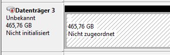

Wie gesagt..Festplatte wird mir in der Datenträgerverwaltung angezeigt...nur kann ich sie nicht intitalisieren, wegen angeblichem Schreibschutz.
Also da sind außer einem unbedeutenden Lesefahler nun gar keine Fehler zu erkennen, demnach müsste die Platte in Ordnung sein.

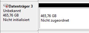

Bei Öffnen Datenträgerverwaltung bekomme ich die "Datenträgerinitialisierung"
Egal welchen Punkt ich auswähle, ich bekomme eine Fehlermeldung das der Datenträger schreibgeschützt ist

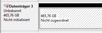

Die Festplatte wird dann halt als
"Unbekannt" angezeigt

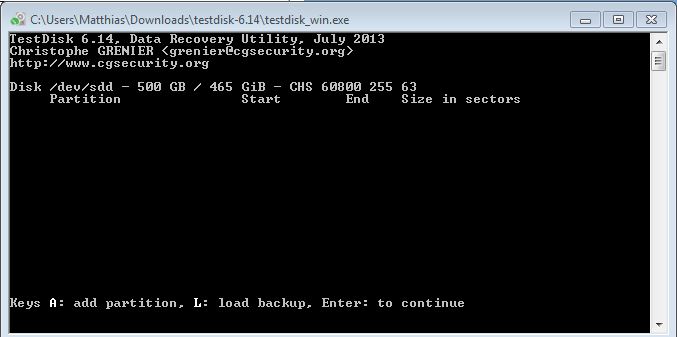

Schau mal ins Datenrettungsforum und lese dort den oben angepinnten Thread, das FAQ über Testdisk.
Hey,
ich hab mit Testdisk die Analyse gemacht, aber er zeigt mir keine Portionen an.
Ich verzweifel noch. Ich weiß nicht mehr was ich machen soll

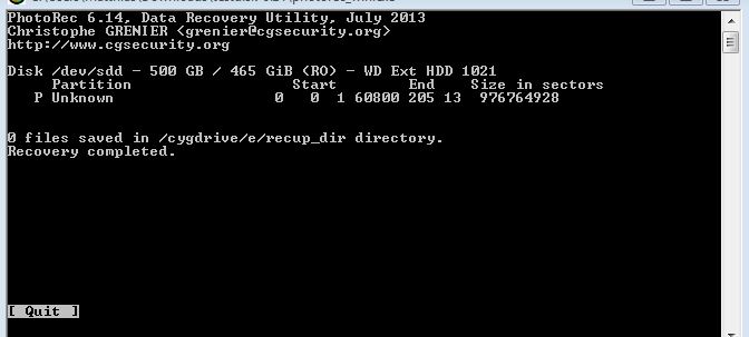

Nachtrag:
photorec ergebnis:
