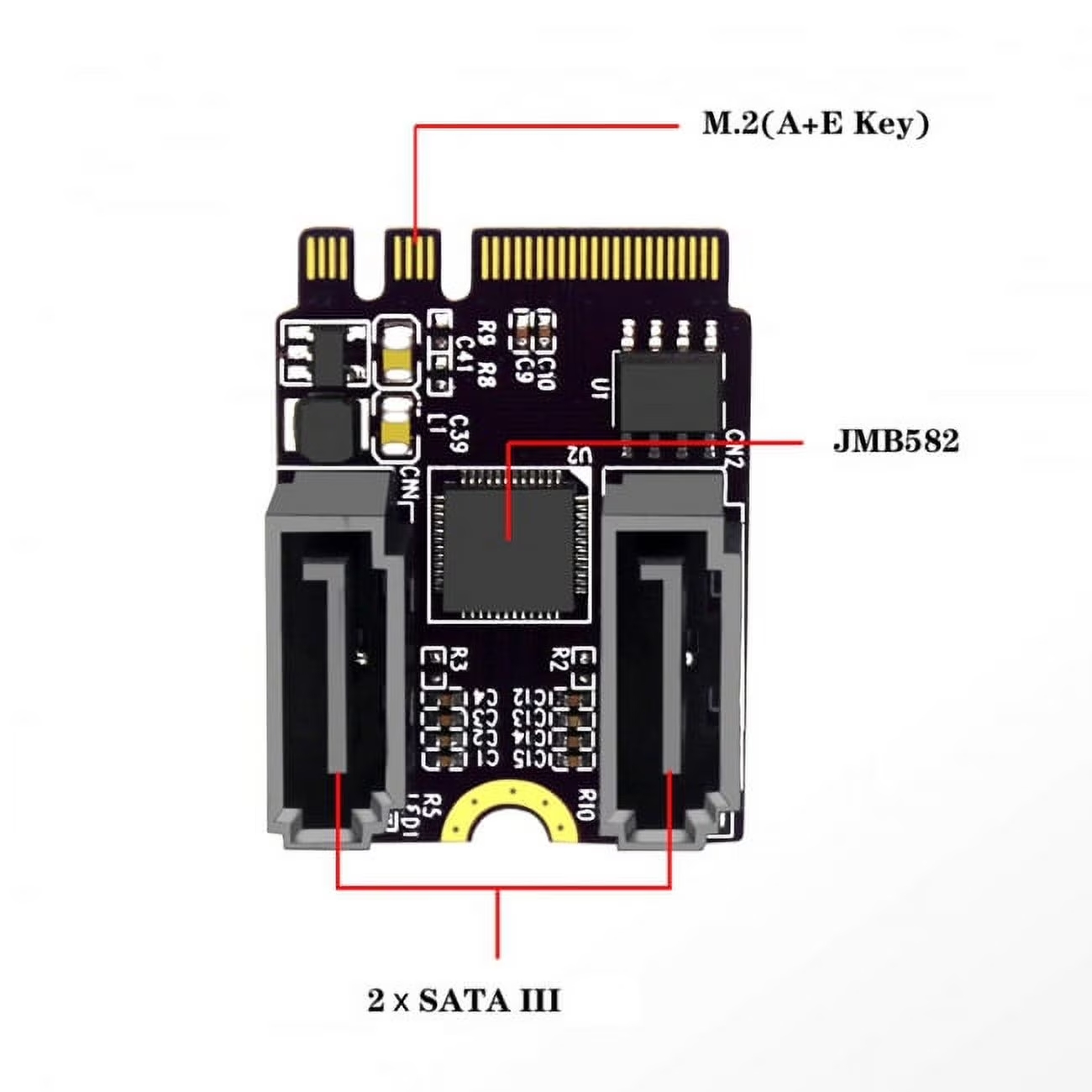

ich habe an einem Win 10 PC zwei SSDs an diesen Adapter angeschlossen:
Leider werden diese SSDs als externe entfernbare Datenträger gekennzeichnet mit dem entsprechenden Symbol in der Taskleiste.

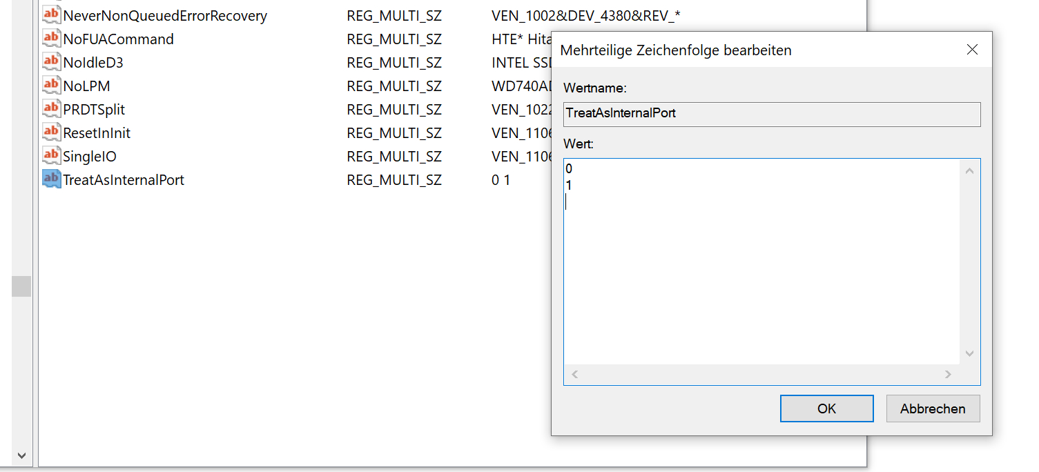

Laut der MS Anleitung ist der Wert in der Registry MULTI_SZ, dh "0 1" oder sowas müsste passen für zwei Busse.
Reaktionen: BFF
Okay, das klingt schon mal gut, teste ich gleich. Danke
Tornhoof schrieb:
Ansonsten einfach in der regedit ui direkt editieren
Ich habe unter der 0 noch eine 1 eingefügt. Jetzt bekomme ich bei 2 angeschlossenen SSDs kein "Hardware entfernen Symbol" in der Taskleiste mehr.
Vielen dank. Wäre selber nicht darauf gekommen.
Hier ein Screenshot falls es jemanden interessiert:
Somit erledigt. :daumen:
