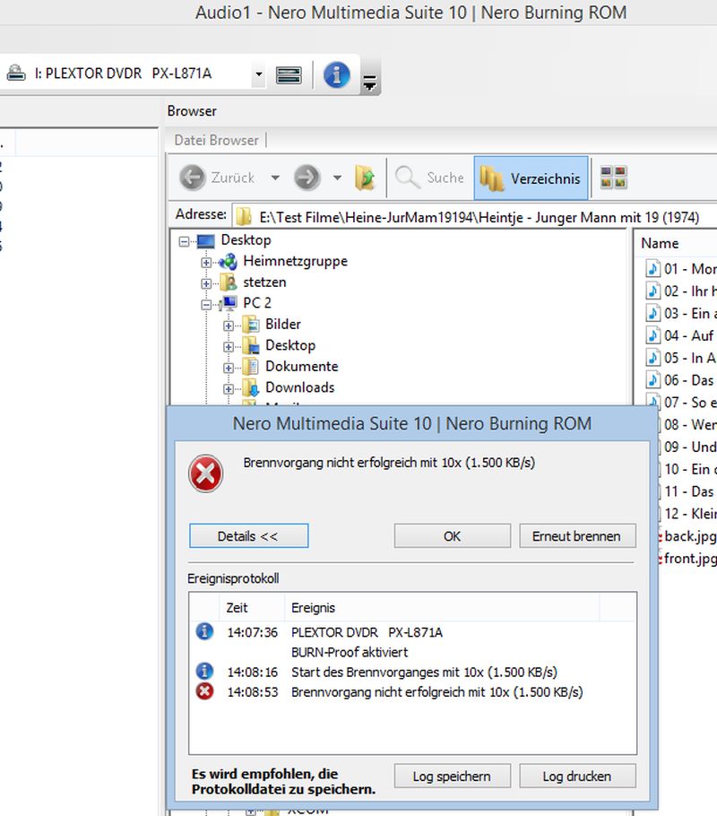

Area.bmp11111.jpgDer Buffer Level dieser Balken bei Nero wird nicht geladen voll. Brennvorgang direkt nach dem starten Fehlgeschlagen. Auf dem Bild sieht man das Nero den Brenner erkennt. Ds Gehäuse hat ja externes Netzteil. Nero Log.txt angehängt.

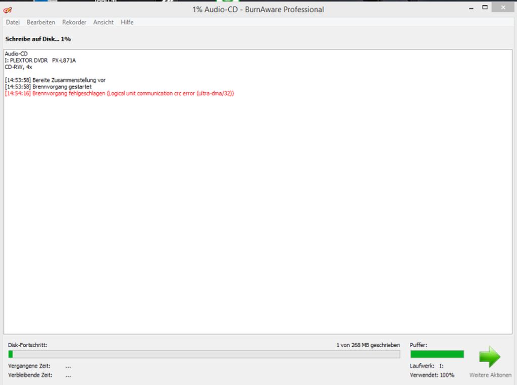

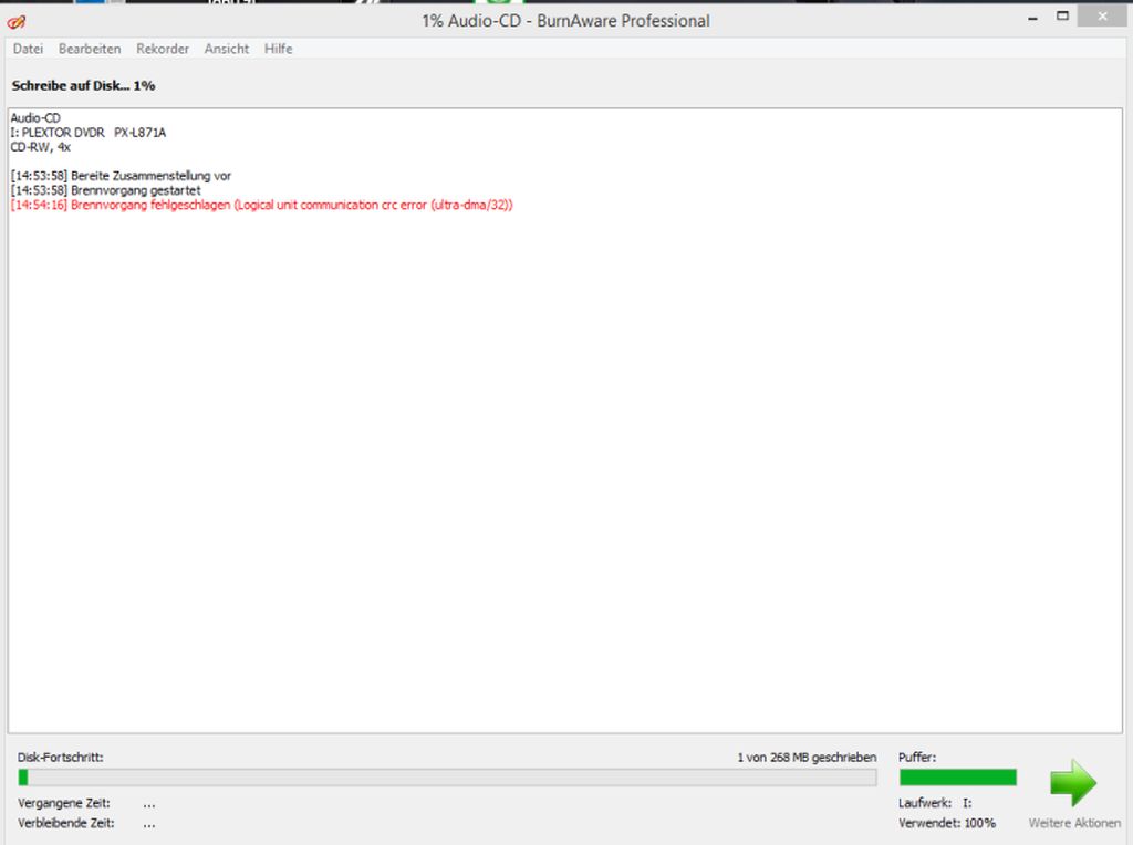

Also mit 4x Gehts auch nicht. Siehe Bild. Sofort nach Brennvorgang gestartet Fehlgeschlagen.
Trotzdem Danke für die hilfe da wird wohl nichts zu machen sein leider. Woran es auch immer liegt. Haben ja alles ausprobiert.
Ja die Technik.:evillol:
CRC-Error deutet auf fehlerhafte Kommunikation hin - Mal ein anderes USB-Kabel benutzt ?
