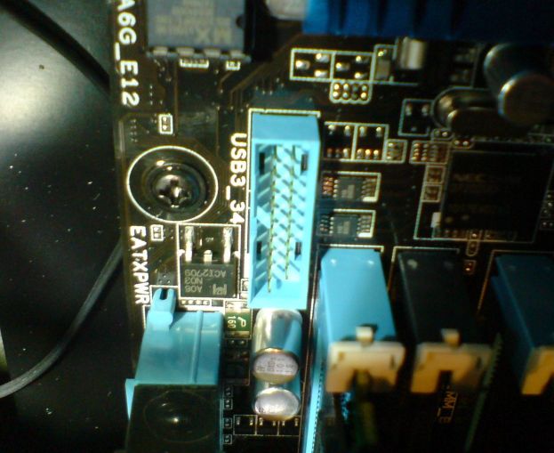

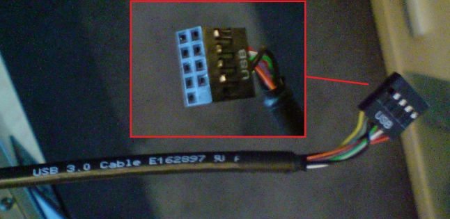

Ich habe mir einen PC zusammengestellt und Anfang der Woche zusammengebastelt. Hat alles wunderbar funktioniert, bis auf eine Sache: Der USB 3.0 Frontpanelanschluss vom Gehäuse passt nicht auf den USB 3.0 Mainboardanschluss.
Bei meinem Gehäuse handelt es sich um das MS-Tech CA-0300 und das Kabel hat einen 9-pol Stecker , das Mainboard ist das ASUS P8P67 und das hat einen 19-pol Stecker.
Gibts da einen Adapter dafür, oder hab ich einfach Pech gehabt mit meinem USB 3.0 Frontanschluss? Suchfunktion und google Suche führten zu keinem Ergebnis...
Im Anhang noch die Bilder der beiden Anschlüsse, und schonmal Danke im Voraus.

also hab ich einfach Pech gehabt, und mein USB 3.0 am Frontpanel ist relativ unnötig?
Auf was hätte ich denn beim Gehäuse bzw. beim Mainboard achten müssen? Weil rein an den beiden Artikelbeschreibungen (Mainboard: "Anschlüsse intern: 2x USB 3.0 (NEC)" / Gehäuse: "Front I/O: 1x USB 3.0") konnte ich nicht erkennen, wieviel Pins die USB 3.0 Stecker/Anschlüsse haben.
Du hättest die Deluxe Version des Boards kaufen müssen, da gehört die Box bei. Bisher habe ich diese allerdings bei keinem Händler gesehen, um sie zusätzlich kaufen zu können. Kannst ja mal nach einer "USB 3.0 Box mit 19 poligem Anschluss" suchen. Evtl verkauft ja auch jemand das Teil, wenn er es nicht benötigt.
Kannst ja auch mal eine Anfrage zwecks Einzelkauf an Asus senden. :lol:
Ich weiß schon was du mit dem USB 3.0 Einschub gmeint hast...
Einzige Möglichkeit, den USB 3.0 Anschluss vom Frontpanel zu benutzen, wäre dann mit einem Mainborad, dass einen 9-poligen Anschluss für USB 3.0 hat ?
Welches Mainboard (mit Intel Sockel 1155) hat denn sowas? Weil wenn alle Mainboards nur so einen 19-pin Anschluss hätten, wäre der USB 3.0 Anschluss vom Gehäuse reine Verarsche.
Nur dass es nicht zu Missverständnissen kommt, ich wollte eigenltich keinen Einschub mit USB 3.0 sondern einfach nur den Vorhandenen Anschluss am Gehäuse nutzen (was auf dem der einzelne USB Anschluss zwischen Mirkoanschluss und eSATA ist)
