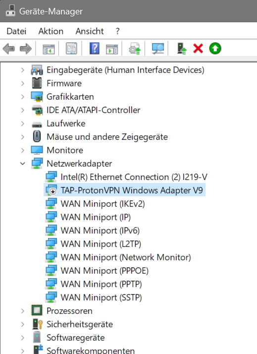

Im Geräte Manager unter Netzwerkadapter habe ich ebenfalls bereits die verschiedenen Geräte
Verschiedene Geräte? Plural? Gebraucht wird nur eins. Wenn die Hinweise oben nicht helfen, dann davon einen Screenshot.

Welches davon das richtige ist, weiß ich jetzt nicht. Bin bei jedem auf Eigenschaften > Treiber > Treiber aktualisieren > Automatisch gegangen und es wurde nirgends was neues an Treibern gefunden.

Screenshot: Brauchst du VPN? Wenn nicht, dann den blau markierten Eintrag löschen.
Das oberste. Intel I219-V. Die eigentliche Frage ist, warum der Rechner eine virtuelle VPN Netzwerkschnittstelle hat.
Deshalb mein Hinweis, Treiber beim Hersteller direkt zu besorgen. In dem Fall bei Intel.
VPN gelöscht, im TCPO die Einstellungen auf "Optimal" statt "Windows Default" gestellt, Rechner neugestartet -> 580 Mbit! Sieh mal an, wir nähern uns dem Ziel :D Vielen Lieben Dank an die ganze Hilfe von jedem im Thread bisher!
