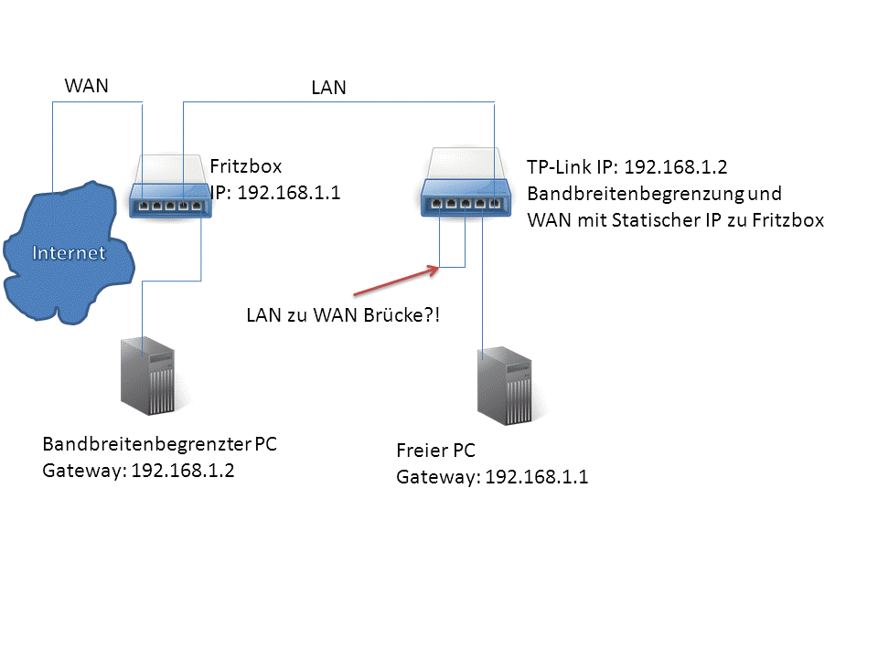

Ich habe mir nun ein TP-Link Router besorgt (WDR3600) der erlaubt IP bezogenes Bandbreitenbegrenzung. So jetzt noch eine Frage, vielleicht könnt ihr mir helfen, meine Fritzbox soll bleiben und ich möchte den TP-Link router davor schalten dafür nehm ich ein Kabel WAN TPLink auf LAN Fritzbox.
Wie bekomm ich das hin das ich die Fritzbox trotzdem noch erreichen kann, kann ich das so machen wie auf Bild?!
BTW die komische anordung wäre für mich den umständen enstprechend am einfachsten.
so wie du das skizzierst, muss die fritzbox am tp lan angeschlossen sein, dann erreichst du die fritze über 192.168.1.1 und den tp unter 192.168.1.2
an der tp musst du nur noch den dhcp-server abstellen.
alle geräte müssen aber über die tp laufen und nur die tp darf an die fritz angeschlossen sein.
Wenn ich den WAN Port vom TP frei lasse, wie sag ich dem TP-Link router und den PCs die da angeschlossen sind wie sie ins internet kommen?
Sorry für die Fragen, ich hab das so noch nie gemacht :)
standartgateway ist das zauberwort... gib die ip der fritzbox als standardgateway ein, überall. als dns-server gibst du die deines providers, der fritzbox-ip oder die von google.. -< sonst kannst du nicht surfen.
Ich hab das genau so angeschlossen wie in meiner Zeichnung und unglaublich, es funktioniert! Leider nicht mit original TP-Link Firmware, habe nun Gargoyle drauf!
