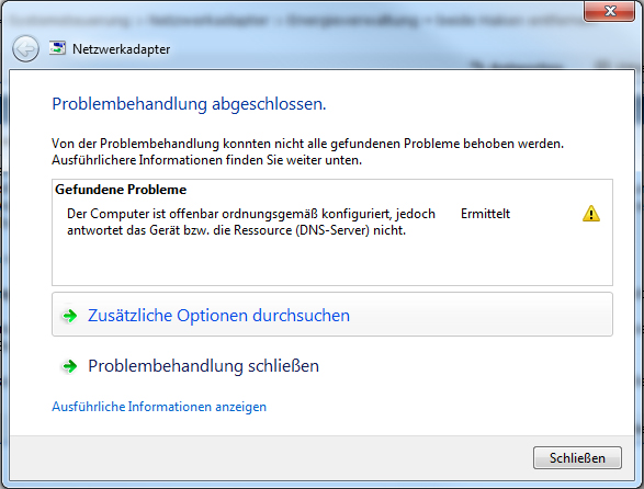

Ich hab gerade das hier in der Problembehandlung gefunden....
Unglaublich, die Windows Problembehandlung hat echt mal etwas gefunden :lol:
Nachdem ich das Problem auf dem Bild mal gegooglet hab, kam in einem anderen Forum, in dem der Kerl so ziemlich genau dasselbe Problem hat, diese Lösung:
Bei den Kabelanbietern ist es in der Regel so das nur jeweils ein MAC-Adresse (eine Netzwerkkarte) am Modem funktioniert. Sobald du ein anderes Gerät verwenden willst musst du das Modem neu starten. Kaufe dir einen 08/15 Router und die Probleme werden verschwinden.
ist das wahr? bevor ich losgehe und nen neuen Router kaufe, würd ich lieber mal nachfragen...
jein, das ist nicht ganz korrekt.. dein technicolor hat 4 lan-steckplätze (die gelben), somit ist der router integriert (modem haben nur ein lan-steckplatz).
die fehlermeldung mit dem "dns-server nicht erreichbar" ist ein problem von upc, dazu beim support melden, damit upc ihren ipv6 dns-server in griff bekommen. du kannst natürlich auch selber den dns-server ändern, in dem du den pc bei netzwerkadapter manuell "konfigurierst"... dazu gibt es auch eine menge hilfestellung über google. vorsicht: vertippst du dich, hast du kein zugriff mehr ins internet <- stell wieder auf "dhcp automatische ip beziehen" statt manuell und starte pc neu, dann bist du wieder dabei.
