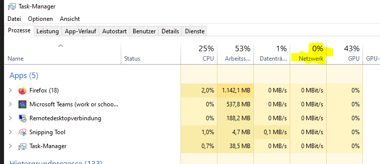

Du könntest ggf. auch im Taskmanager schauen welche Tools welchen Datendurchsatz verursachen. Vielleicht nicht 100%ig akurat, aber zumindest ein Ansatz.
Reaktionen: paT_mac
Im Task Manager ist gerade nur Battletnet aktiv. Der Rest wird mit 0 MBit/s angezeigt

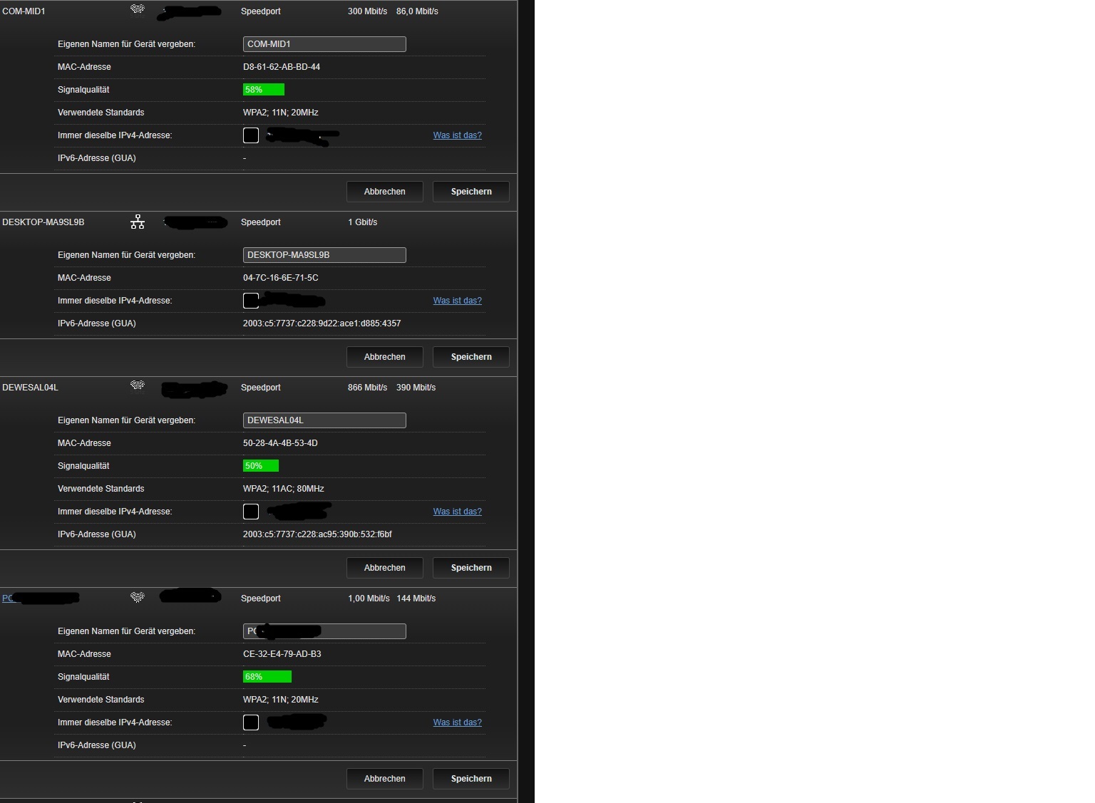

Was ich sehe ist, das die Signalqualität mal bei 49% mal bei 63% ist. Ist das Aussagekräftig?

vielleicht solltest du von der Ansicht mal ein Screenshot machen und hier hochladen damit wir sehen können was los ist.
Von deiner Beschreibung her hätte es aber perfekt gepasst mit dem schwankendem Ping und den Download-Raten die so instabil sind, obwohl es da auch viel mehr möglichkeiten für Probleme gibt.
Aber das der Speedport eine Signalqualität für LAN Geräte anzeigt, wäre mir neu ;-)
Du brauchst kein LAN priorisieren wenn du keine WLAN-Karte in deinem Rechner hast und nur mit einem Netzwerkkabel verbunden bist.

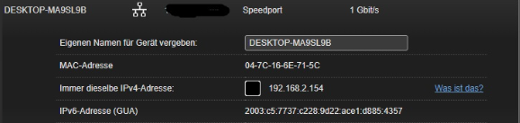

redjack1000 schrieb:
Ist das, dass betroffene Gerät?
CU
redjack
Ja, das er
