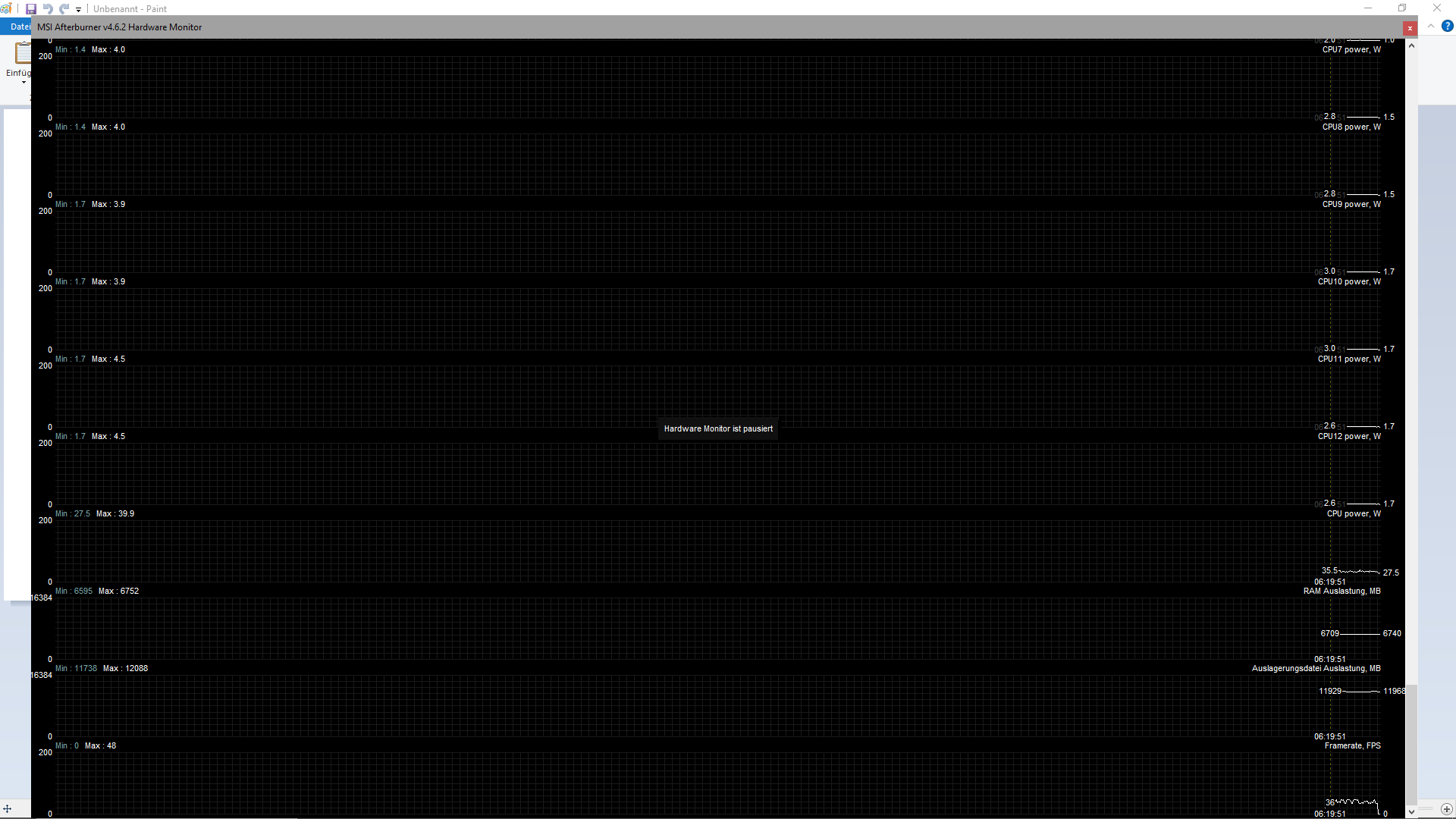

Moin,
ich habe gestern versucht den noch vorinstallierten internet explorer 11 unter den Systemsteuerung zu deaktivieren, da ich ein wenig aufräumen und aussortieren wollte. Jedoch habe ich danach Fallout 4 gestartet und auf einmal habe ich so um die 30 fps erhalten. Normalerweise sind es um die 59-72 im Schnitt. Ich benutze zwar Mods, allerdings gab es zuvor keinerlei Probleme damit. Komischerweise liegt es auch nur an diesem Spiel. Steam als auch das Spiel habe ich neu installiert und das einzige was mir auffällt ist diese Fallout 4.url Datei auf meinem Desktop. Eigentlich wird doch nach der Installation, direkt eine Desktop-Verknüpfung erstellt, leider ist diese bei mir nicht enthalten.
Noch dazu habe ich auch versucht Microsoft Edge unter der verlinkten Webseite mithilfe der Power Shell Variante zu deinstallieren. Nach dem heutigen Update kam aber wieder zurück. Hätte vermutlich auch die Finger von allem lassen sollen.
https://www.deskmodder.de/blog/2020...nstallieren-auch-wenn-es-grau-hinterlegt-ist/
Dennoch macht das doch eigentlich gar kein Sinn, verstehe nicht warum ein Spiel wegen eines Browser so drunter leidet.

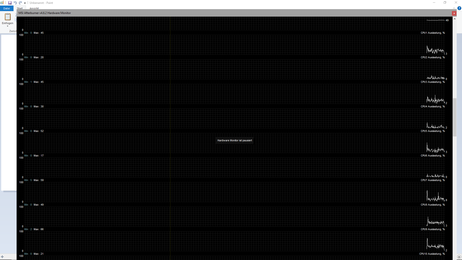

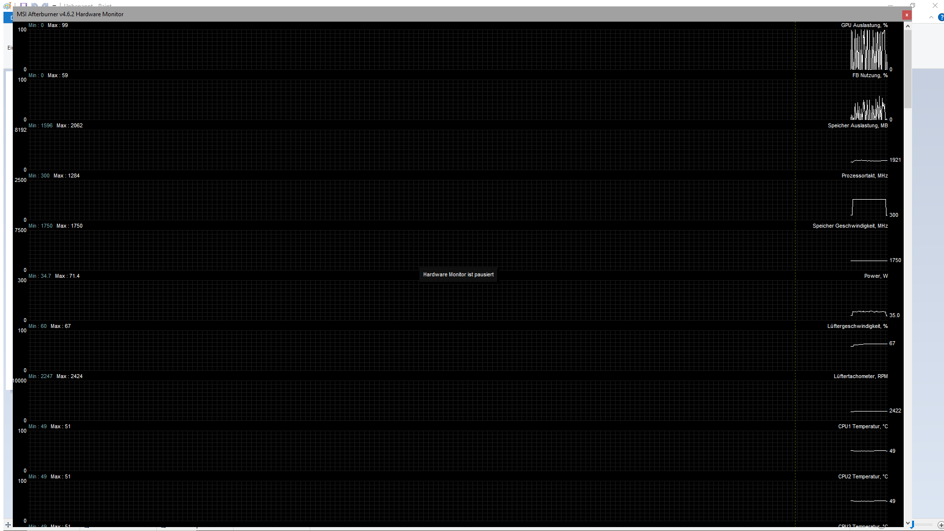

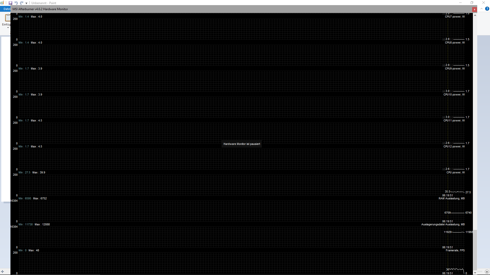

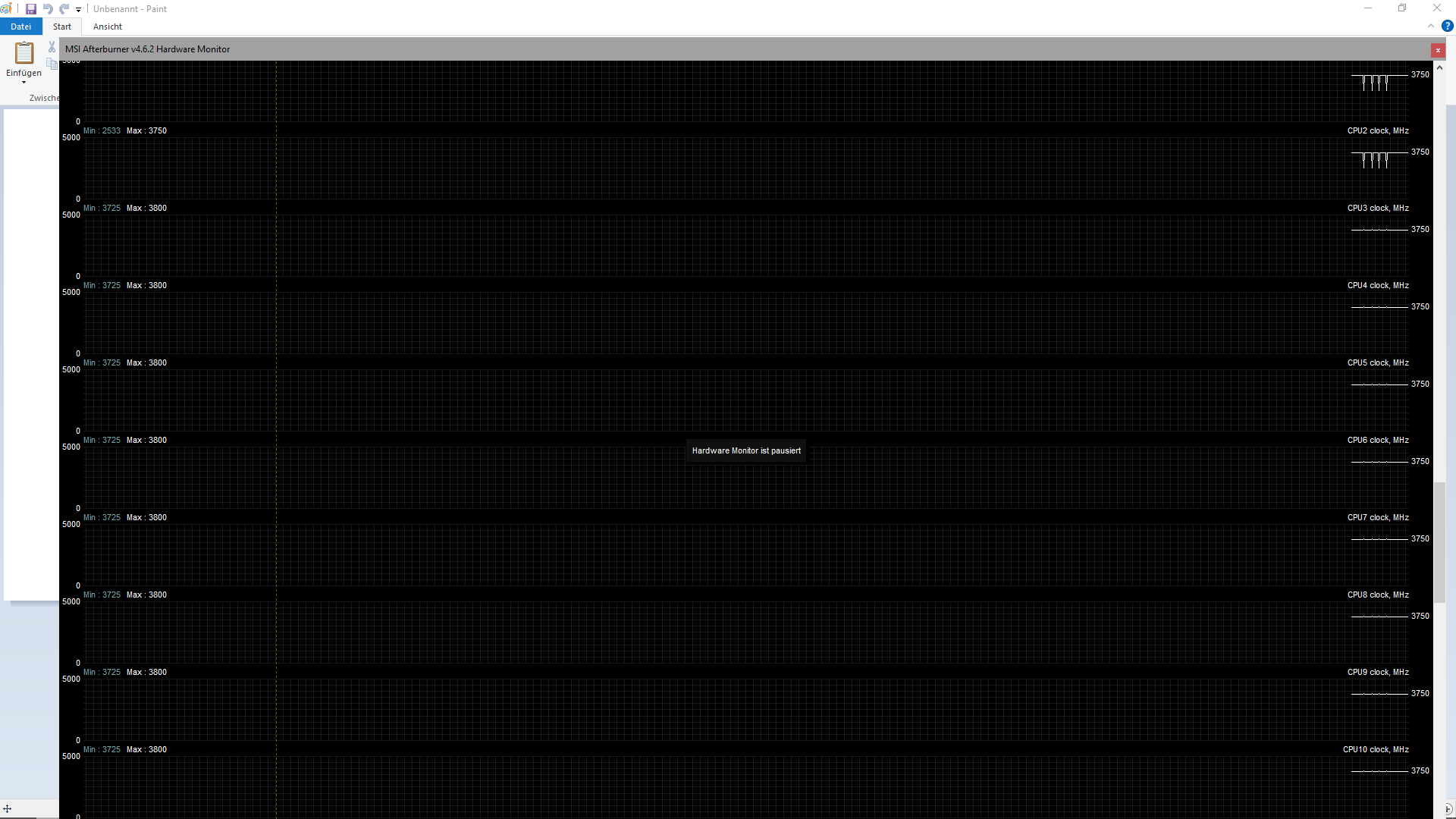

Habe aber eben beim spielen, den afterburner alles aufnehmen lassen. Möglicherweise fällt euch das was auf.
Achso das ist meine verwendete Hardware die ich momentan verwende.
  • AMD Rx 570 8gb
  • Ryzen 5 2600
  • 400 Watt Netzteil
  • AsRock B450 Pro4 Mainboard
  • 2X 8 GB Arbeitsspeicher
  • Patriot Burst ssd 250 GB

Dein Problem konnte ggf. doch mit einer der Mods zusammenhängen ->
https://www.reddit.com/r/fo4/comments/9hyg3q/mods_possibley_causing_frame_rate_drop_even_after/
https://steamcommunity.com/app/377160/discussions/0/458606248629102053/
Lösung des ganzen war:
I got rid of the .esps in my fallout 4 folder, and any other left over mod files in there, along with the meshes, textures, interface and tools folders, recycled them, verified game cache, then reinstalled.
