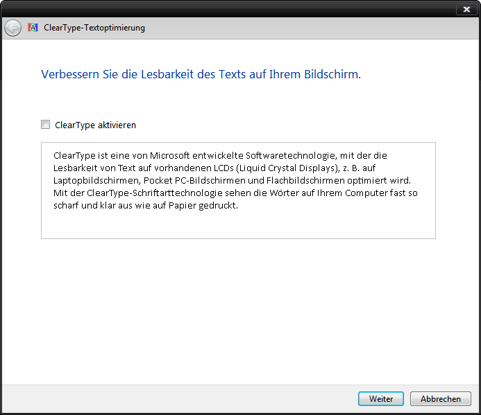

Habt Ihr schon eine persönliche Anpassung von ClearType auf Euren Systemen vorgenommen? Viele, die sich (zu recht) über das matschige Aussehen von Schrift bei aktiviertem ClearType beschweren, tun die nicht mehr, nachdem sie ClearType ihren Augen und ihrem Monitor angepasst haben.
Um die entsprechenden Einstellungen vorzunehmen einfach "ClearType" in die Startmenü-Suche eingeben und dann "ClearType-Text anpassen" auswählen. Dann dem Assistenten folgen und sich (meistens) über sehr viel besser lesbaren Text freuen ;)
Also das mit der Änderung der globalen ClearType-Einstellungen hat bei mir auch nicht gewirkt.

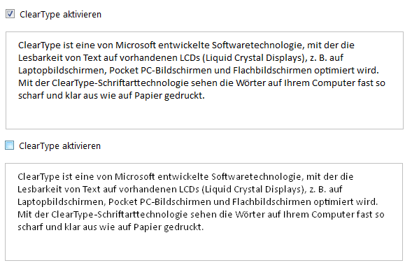

Zum Vergleich Cleartype aktiviert/deaktiviert: Anhang 1 (anders als bei cryeR)

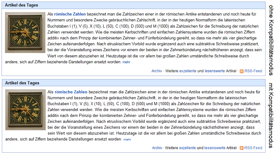

Zum Vergleich Schrift im IE9 ohne/mit Kompatibilitätsmodus: Anhang 2

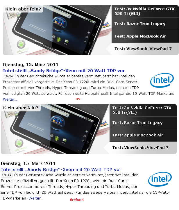

@Mordanius: Kannst du ein Bild von deiner Schrift zeigen von computerbase.de, ohne den Dokumentenmodus oder Browsermodus zu ändern?
ja die schrift auf computerbase ist bei mir auch sehr matschig, komischweise ist im icq chatfenster seit dem Install des IE 9 auch matschige schrift
so siehts bei mir aus
IE9
ie9_Matsch
Firefox
Firefox
