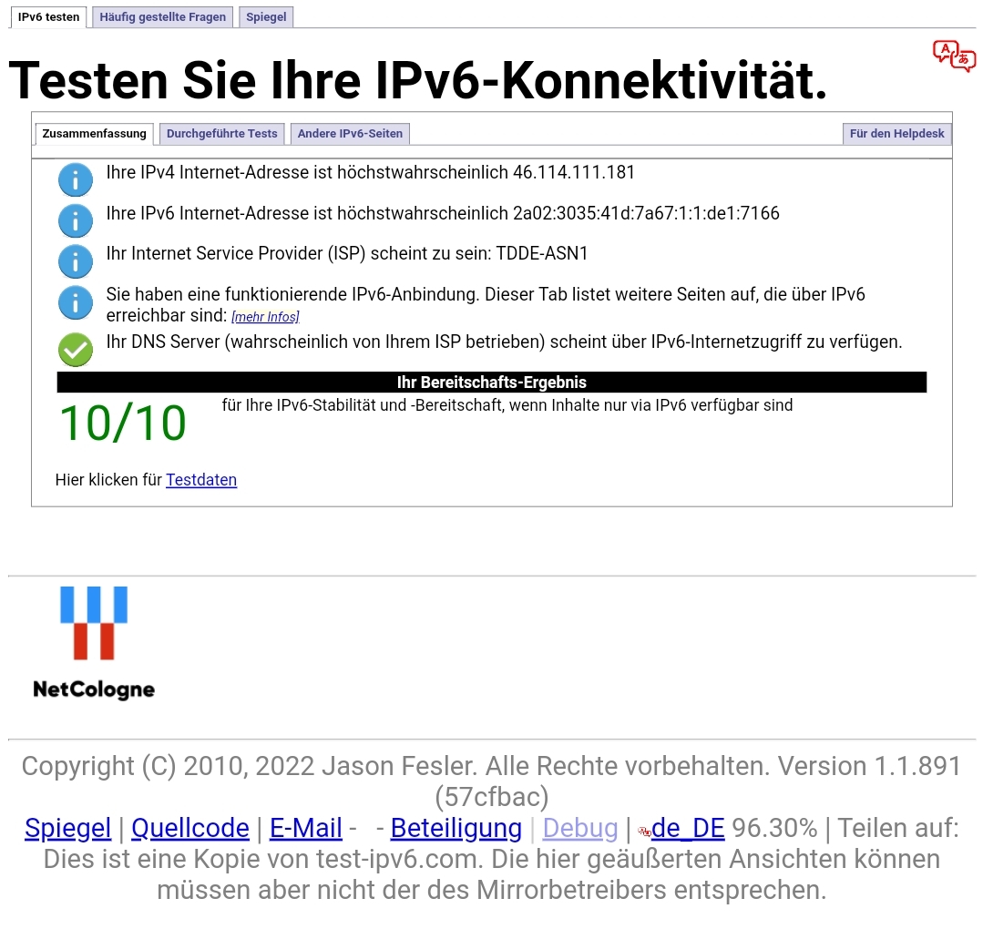

Was sagt dies? http://ipv6-test.netcologne.de/ Screenshot bitte. (Edit: NetAachen empfiehlt diese Seite zum Testen.)

@dvor
Im erweiterten TP-Link Menü wird mir allerdings eine komplett andere IPv4 Adresse angezeigt...
Die IPv6 Adresse ist, merke ich gerade, allerdings auch nicht dieselbe wie im Test angezeigt
Das ist korrekt da bei IPv6 jedes Gerät mindestens eine eigene IPv6 Adresse bekommt. Bei dem Test wird dir die von deinem PC angezeigt und im Router steht eine andere. Sie beginnen vermutlich aber alle mit 2a02:3035:41
