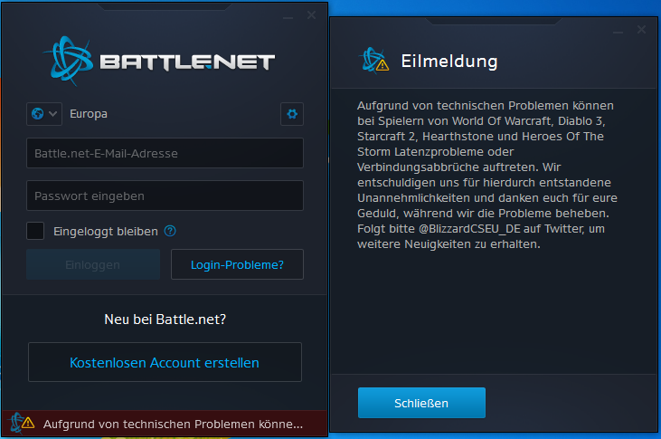

Das Battlenet ist bei mir gerade auch nicht verfügbar.
Siehe

Mir ist ganz entfallen, dass du geschrieben hast, dass das Problem NUR mit deinem Laptop besteht. Also nehme ich an, es hängt noch ein Desktop PC per LAN Kabel am Router und bei dem ist immer alles ok.
In diesem Fall, muss es ja nicht zwngend am Router selbst liegen.
