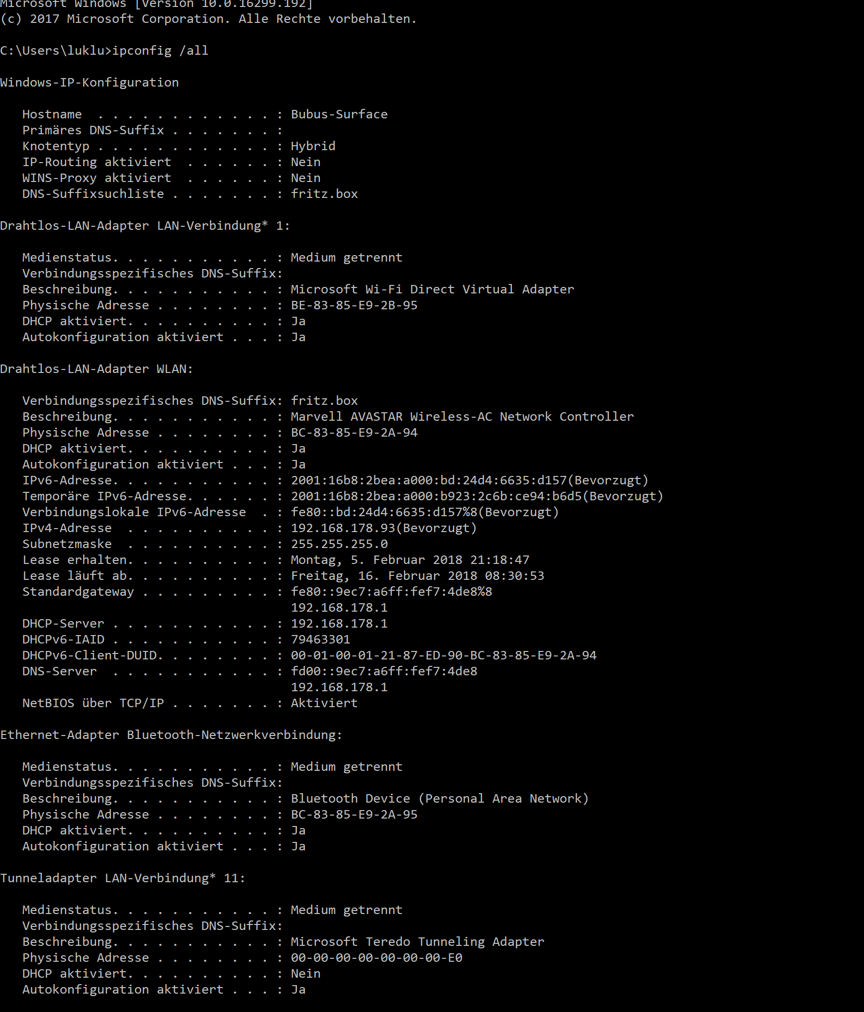

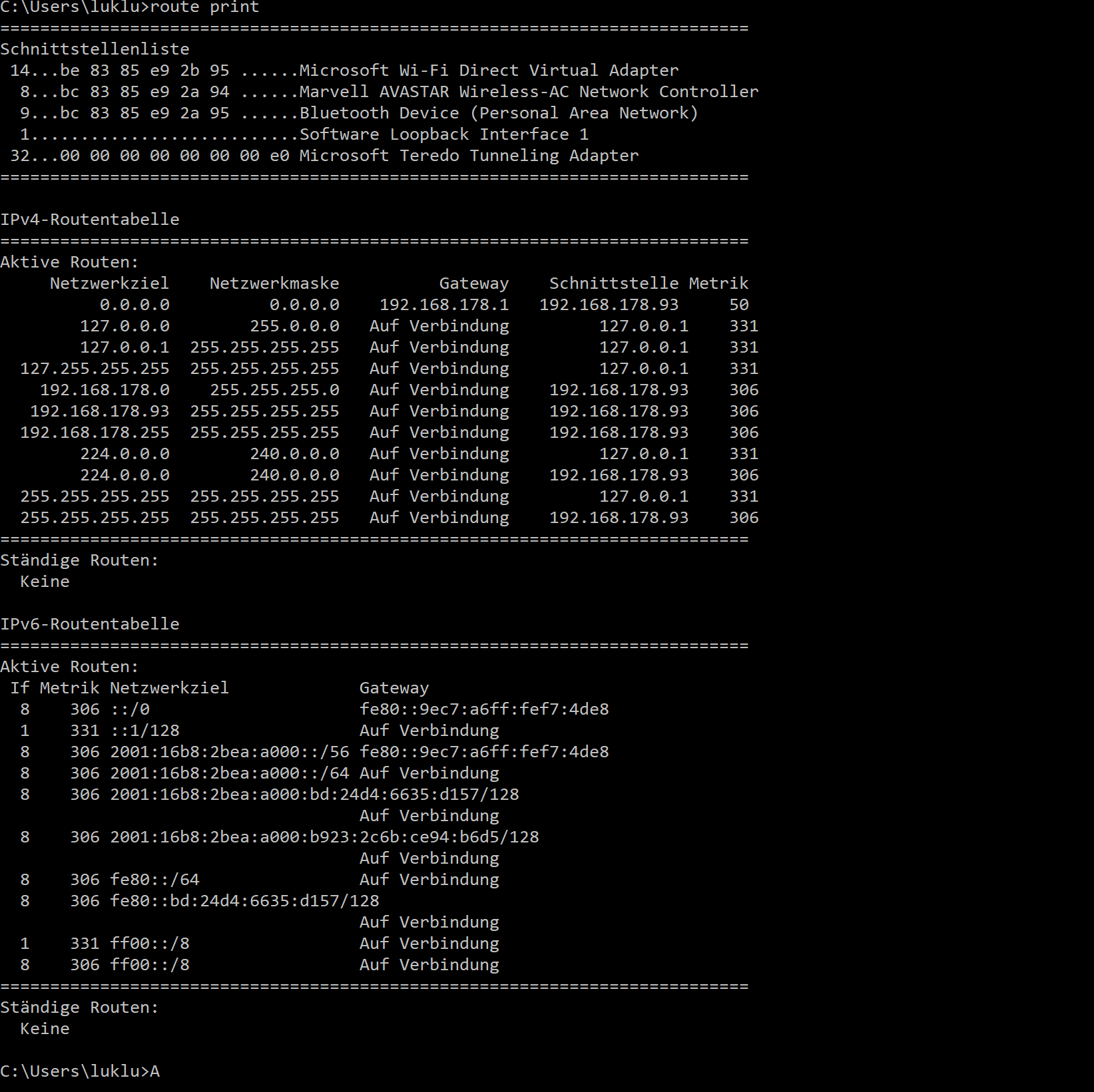

Anbei noch zwei Screenshots mit denen hier hoffentlich jemand was anfangen kann:einmal ipconfig/ all und einmal route print ipconfigall.PNGroute print.PNG

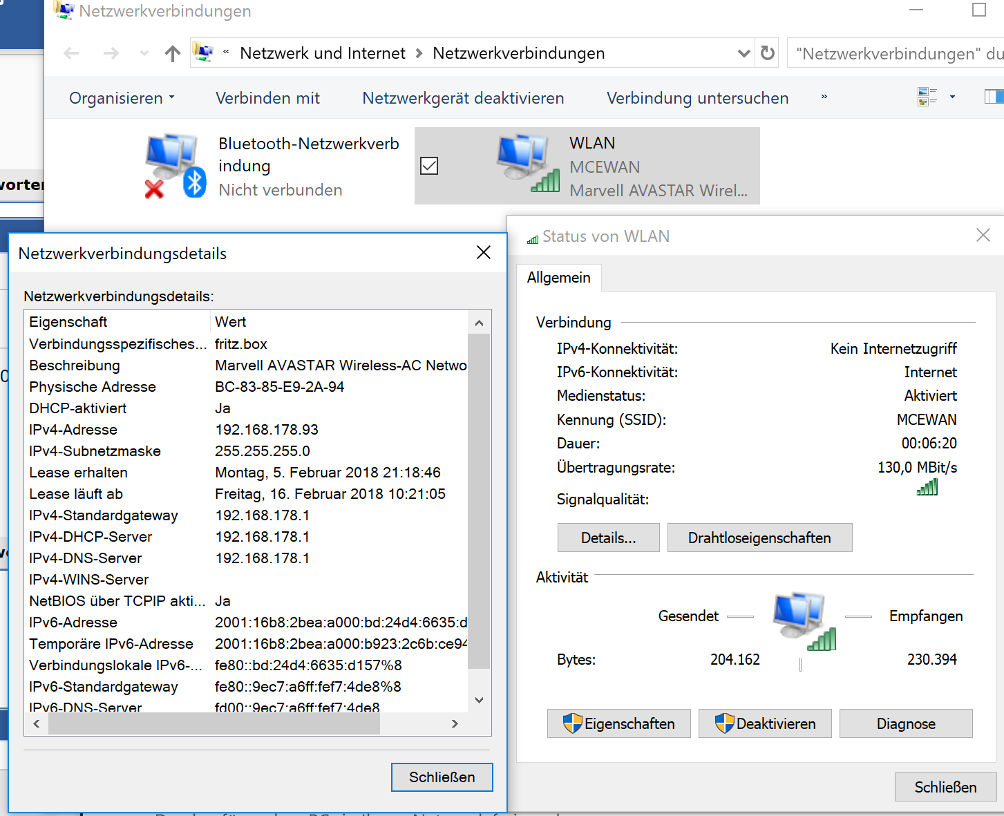

in den Adaptereinstellungen finde ich nicht die Möglichkeit ein Standard DNS zu setzen... allerdings steht hier :
IPv4 Konnektivität: kein Inetzugriff.

IPv6 haut hin, deswegen laden auch manche Seiten.

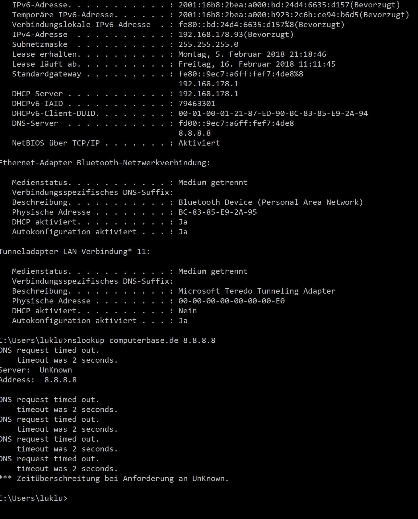

Habe den Google DNS drin um zu testen (auch in der Konsole zu sehen) ändert allerdings nichts an meiner Konnektivität :(
der Code: nslookup computerbase.de 8.8.8.8 gibt folgendes aus:

Sieht danach aus, als ob die IPv4 Konnektivität gestört ist.
