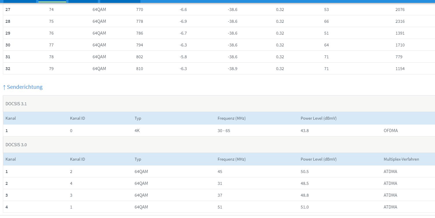

ich möchte hier mal um Rat fragen bevor ich die Hotline kontaktiere. Vielleicht lässt sich das Problem ja so auch ausfündig machen. Ich habe irgendwie ein Problem mit meiner Leitung.
Leitungsmäßig hab ich einen 250Mbit Kabelanschluss von Vodafone. Und dort habe ich ein Problem. Angefangen hatte es das die Vodafone Station manchmal die Verbindung oder so verloren hat und die Lämpchen am Router haben wie beim neustart geblinkt. Nach paar Minuten ging das Internet wieder. Das trat immer öfter auf also habe ich mir eine Fritzbox 6660 Cable gekauft da ich dachte es liegt evtl. am Router.
Daran lag es anscheinend nicht, denn mit der Fritzbox habe ich nach einiger Zeit einen extrem hohen Ping beim gaming manchmal schmiert die Verbindung dann ab. Muss dann Router neu starten und dann geht es meist wieder. (Also eigentlich das gleiche wie mit der Vodafone Station) Ist aber nervig wenn ich immer raus fliege während dem gamen. So jetzt ist mir vorher wieder das selbe passiert habe dann auch einen speedtest gemacht als es wieder ging und nun kommen nur noch ca. 90 Mbit an anstatt den 250. Wenn ich jetzt router resette hab ich wieder 250. Angeschlossen ist alles über ein LAN Kabel. Hatte auch schonmal das WLAN deaktiviert und nur den PC mit Kabel verbunden, hat aber auch nichts gebracht.
In der Fritzbox bei Ereignisse kommt auch nichts das die Verbindung verloren wurde oder neu verbunden wurde. DNS hab ich mal am PC und Fritzbox auf 8.8.8.8 und 8.8.4.4 geändert in der Hoffnung das dies vielleicht etwas bringt. Hat es leider auch nicht

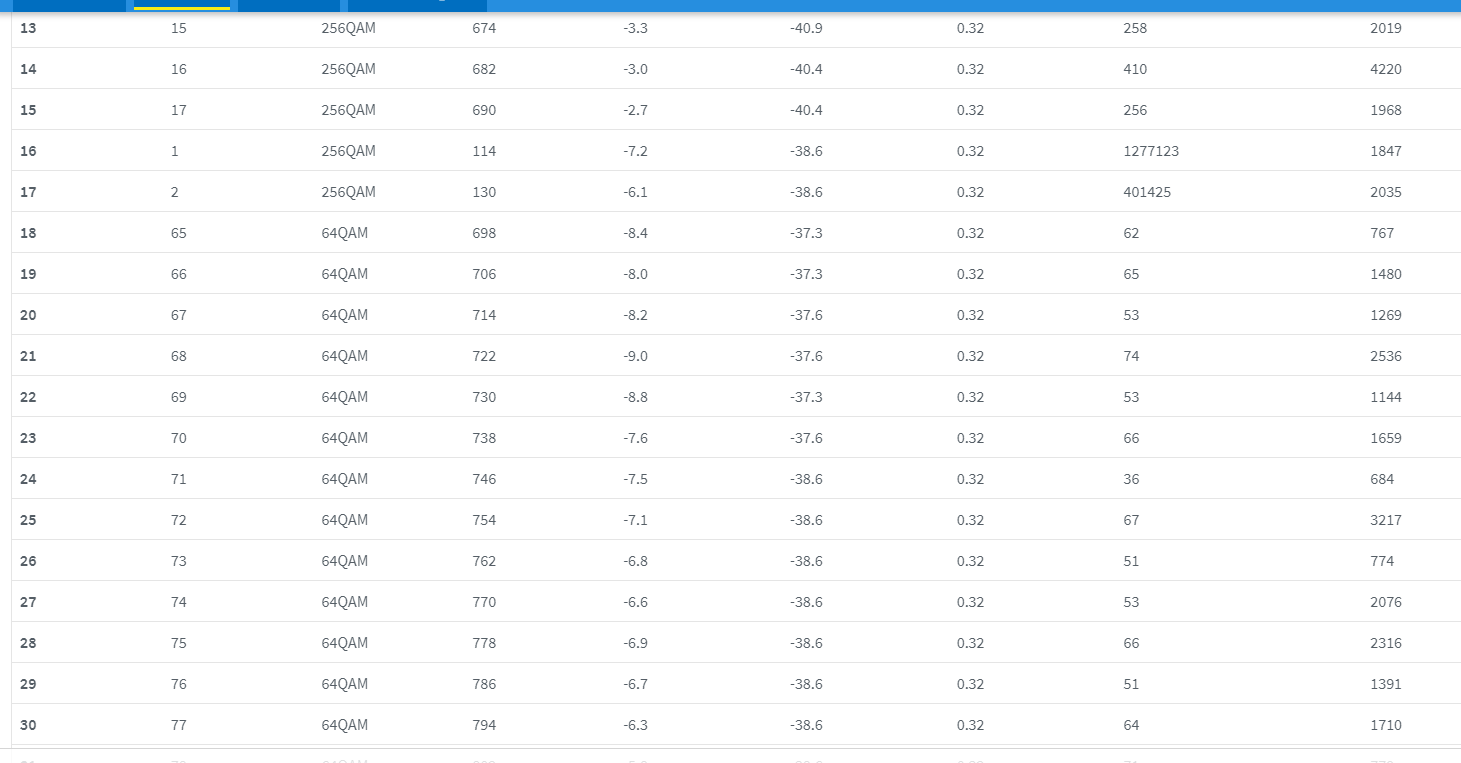

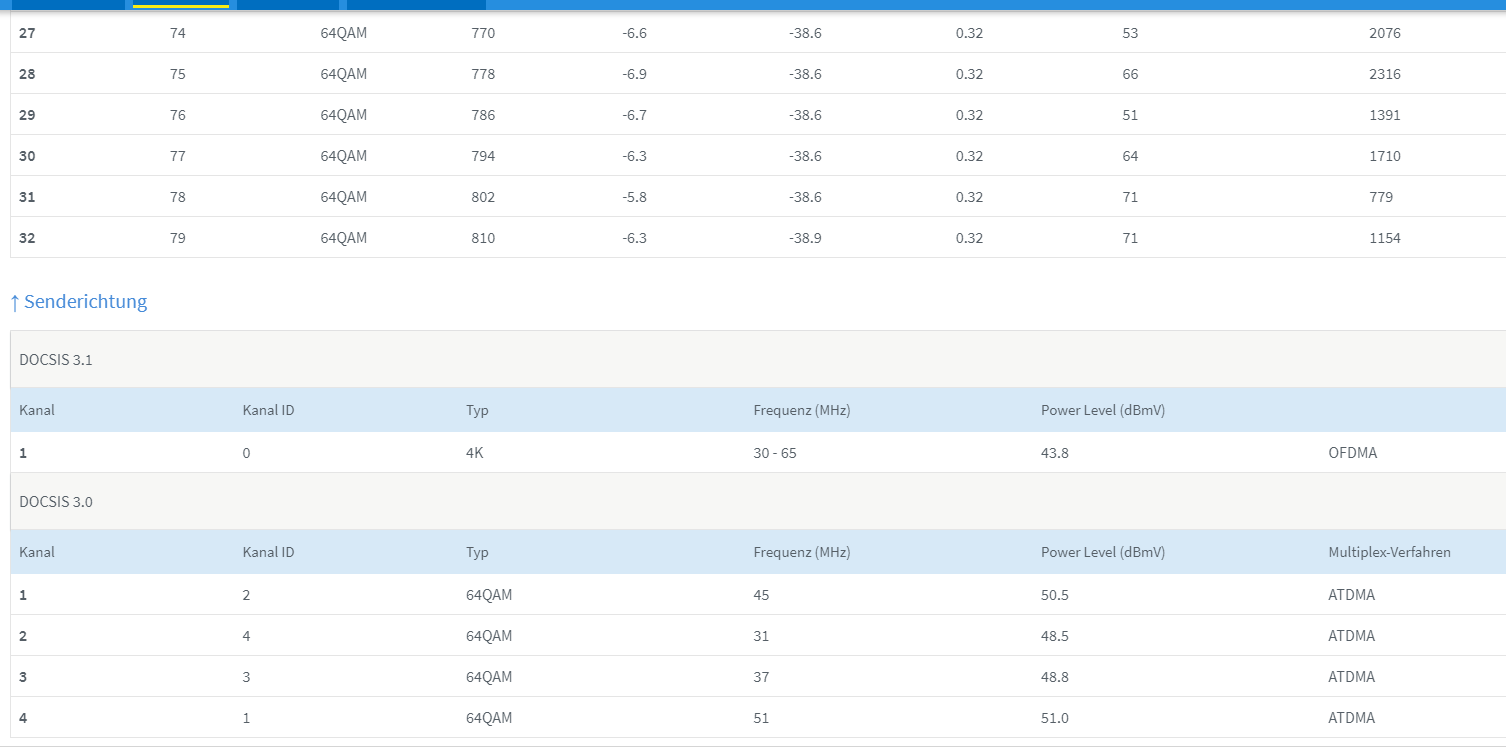

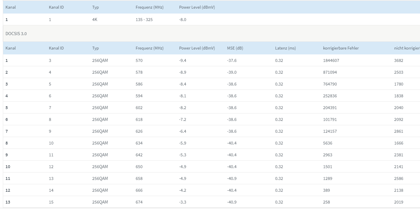

Die Fritzbox hat auch einige korrigier und nicht korrigierbare Fehler. Vielleicht hängt es ja damit zusammen oder es stimmt etwas anderes nicht? Vielleicht kann ja mal jemand der sich auskennt auf meine Fritzbox Screenshots schauen. Router ist seit 25H jetzt wieder am Netz gewesen als ich die Screenshots gemacht habe. Möglicherweise liegts auch am PC und nicht an der Leitung? Ich weiß es leider nicht, was Internetleitungen angeht bin ich nicht so fit
Manchmal hab ich die Probleme 2 Tage nicht, dann mal jeden Tag...
Wäre über jeden Rat dankbar

Wie schaut die Hausverkabelung aus? Deine Signalwerte sind eine Katastrophe, du hast massive Störungen, entweder ein defektes Kabel / Dose oder die Verkabelung im Haus ist fehlerhaft.

Also es muss ein Techniker kommen und sich das ganze anschauen, eventuell ist auch der Verstärker im Keller defekt. Aber du musst bei VF anrufen damit die einen Techniker schicken, der das repariert.

Ok also anhand der Kanal Infos kann man defintiv sagen das sich das ein Techniker mal anschauen soll ?
