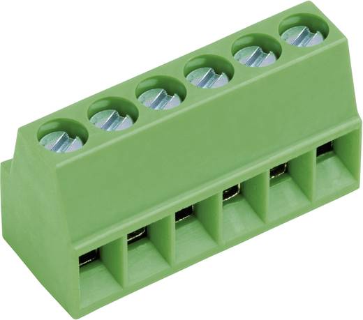

Es kann gut sein das deine Kabelverbindung in der Dose locker sind.
Oder die Kupferkabel durch Feuchtigkeit korrodiert sind.
Einfach mal die Dose Abschrauben und die Schraubklemmblöcke anziehen.
Sehen so aus:
Also leider hat ich schon das Kabel in Lan 1, dachte es wäre in Lan 2 (sprich Green mode) werds also nicht umtauschen logischerweise...
Sehen so aus:
:freak: Da müsst ich mal eventuell ein Kollegen oder direkt meinen Vater fragen der experte ist für sowas. Nicht das ich noch was kaputt reiße wenn ich das selber mach...aber danke für den tipp, ich würds eigentlich nicht ausschliessen weil die Dose recht alt ist. Oder vieleicht könnte es auch der DSL anschluss sein?
Wie gesagt, als wir alles umgetauscht haben und umgestellt haben ging es ja für 2 Monaten gut. Eventuell ist ein kontakt kaputt? Kenn mich da garnicht aus...
