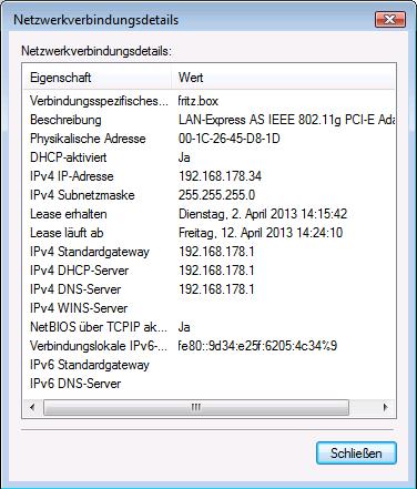

meinst du so etwas?
Welche Fehlermeldung erscheint, wenn du einen Browser benutzt?
Die Adressen passen soweit.
Ja, perfekt. Sieht aber eigentlich richtig aus. Dein Router wird die 192.168.178.1 als IP haben, richtig?
Du könntest diese Daten auch manuell in die WLAN Verbindung eingeben, bis auf den DNS Server. Dort kannst du, zum Testen, mal 8.8.8.8 eingeben. Diese Schnapszahl ist ein DNS Server von google.
