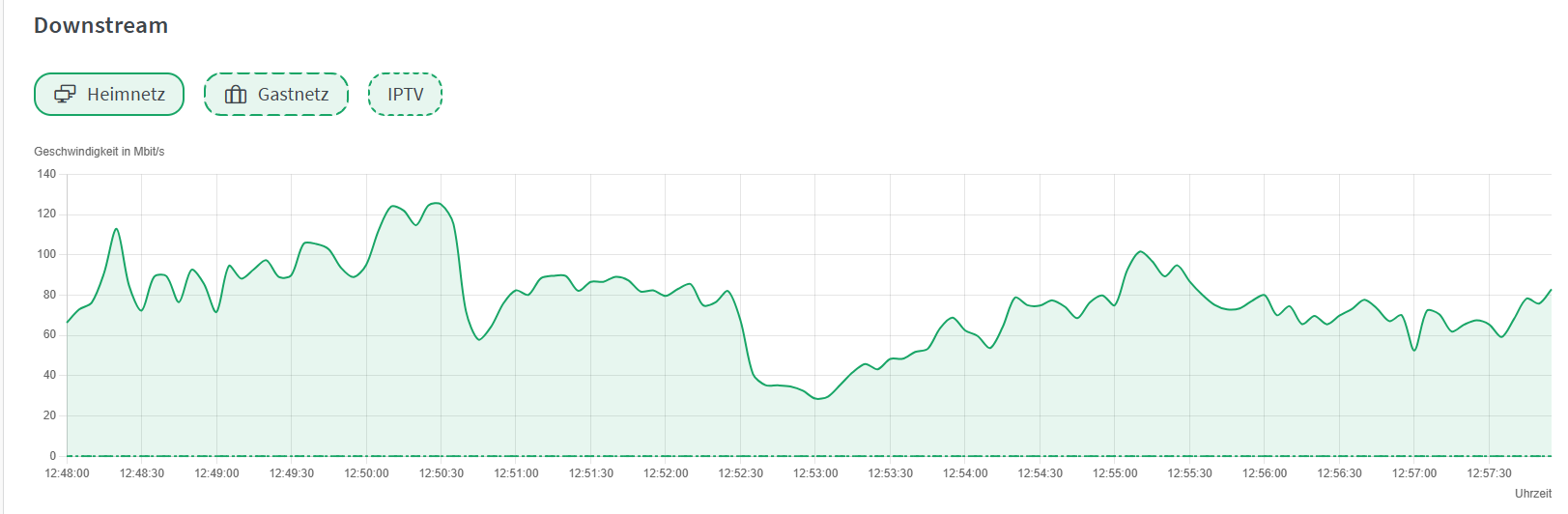

internet ist auch nie ganz ausgelastet, hab 121mbit
