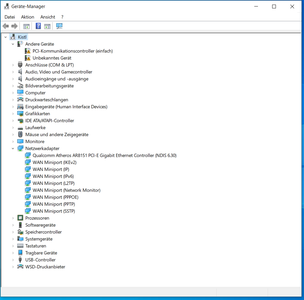

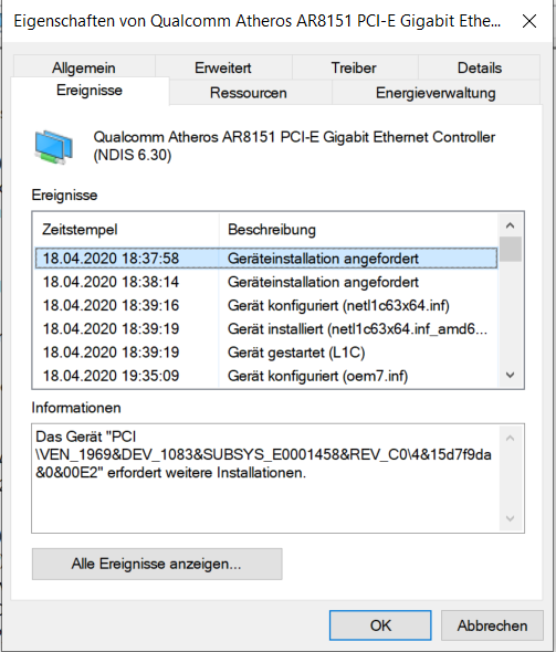

Mir wird im Geräte Manager angezeigt das beim PCI-Kommunikationscontroller keine Treiber vorhanden sind.
Netzwerkkarte: Qualcomm Athernos AR8151 PCI-E Gigabit Ethernet Controller
Allerdings finde ich für diese Hardware-IDs keine Offiziellen Treiber.

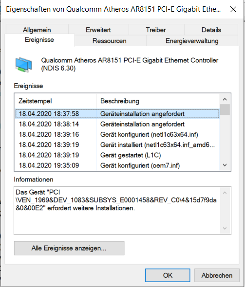

Die zwei Einträge hab ich noch.
Ich habe schon sämtliche Treiber probiert die es bei Gigabyte gibt. Und auch schon andere versucht.

Welche VPN-Verbindung? Zeig mal ein Bild davon.
Und zeig doch einfach mal den Geraetemanger so ungefaehr.

https://www.catalog.update.microsoft.com/Search.aspx?q=Atheros AR8151 PCI-E

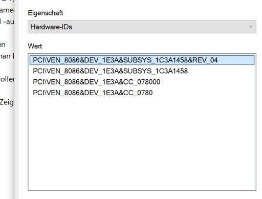

für diesen ME contr. kannst dies hier nehmen ,steht diese ID 1E3A drin (inf), für WIN10.
https://downloadcenter.intel.com/do...river-for-NUC5i3RY-NUC5i5RY-NUC5i7RY-NUC5i3MY

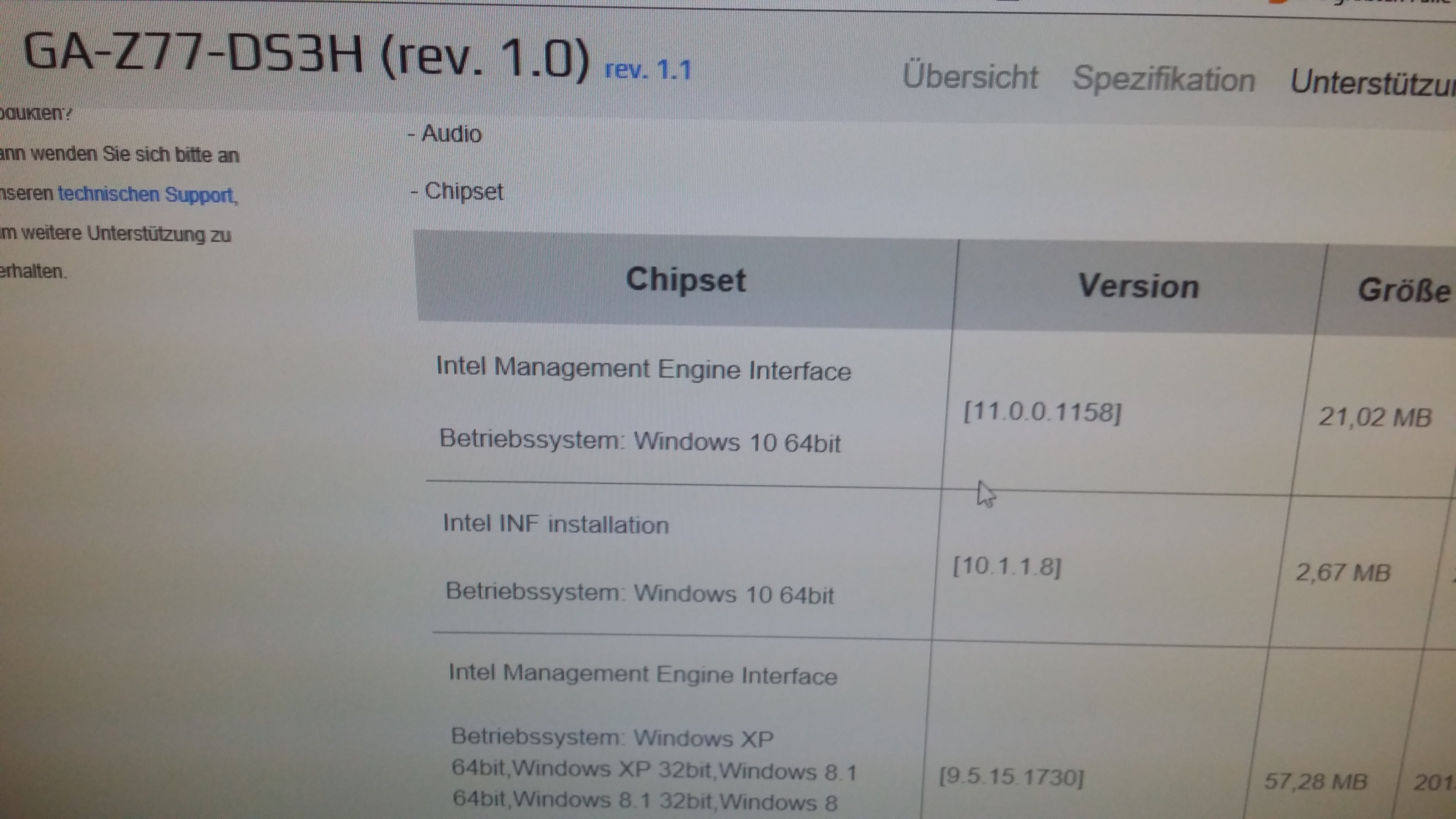

Also Google sagt, dass pci\ven_8086&dev_1e3a das Intel Management Engine Interface ist....und Treiber dafür sind ja auf der Gigabyte Seite..
Die auf der Gigabyte Website sind von der Steinzeit und nur bis Win8, nix für Win10 dabei. ;-)
