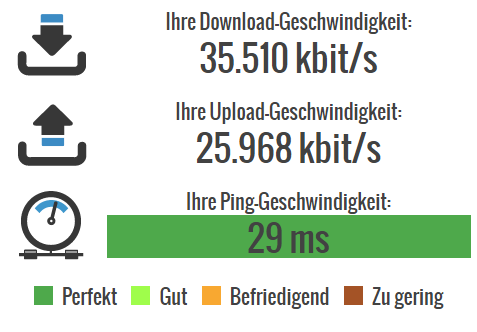

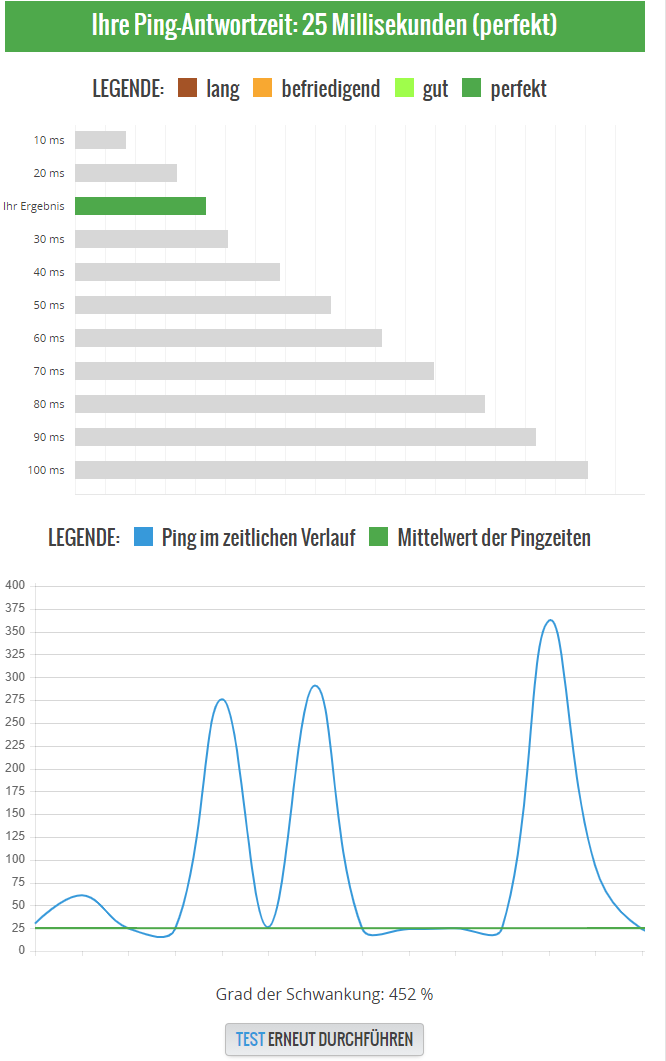

Ich habe oftmals Probleme mit dem Internet. Die letzten Tage war alles in Ordnung aber heute sehr extrem. Es ist aber nur der Ping, bzw. die Schwankung betroffen. Down- und Upload sind immer konstant. Spiele und weiteres Twitch etc laufen einwandfrei, bei Discord jedoch höre ich meine Kollegen so, als würde halt die Internetverbindung schwach werden und dadurch schlechte Soundqualität übertragen werden.
Ich habe eine 100k Leitung, Repeater an der Steckdose mit Lan verbunden an mein PC. Mein Bruder hat eine WLAN-Antenne zu seinem PC gekauft und er hat keine Probleme. Soll ich mir auch eine holen, da mMn die LAN-Verbindung Probleme verursacht oder habt ihr andere Ideen?

Du hast hier ganz klar Pingspikes.
Sowas verursacht auch Probleme bei VOIP (Discord).
