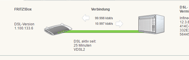

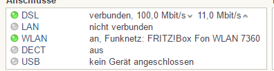

Das mag ja schon richtig sein und die FritzBox zeigt auch folgendes an:
aber letztendlich kommt an jedem Endgerät egal ob mit WLAN oder per LAN-Kabel nur noch 5-6mbit an. Eine Antwort auf meine erneute Rückfrage habe ich noch nicht erhalten.

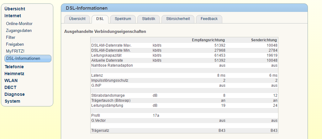

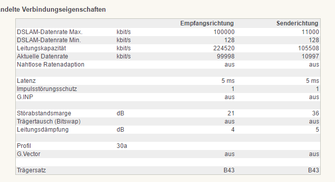

Schicke mal bitte einen Screenshot von der Seite:
Bei der Fritzbox unter: Internet -> DSL-Informationen -> Reiter: DSL
Dort kann man alle wichtigen Werte der Leitung auslesen.
schaut ja eigentlich alles gut aus :(
achja ich habe die alte FritBox die letzte Woche ausgetauscht wurde auch noch. Wenn ich diese anschließe habe ich das selbe Problem. Internet ist zwar da aber genauso langsam.
Das war der Reiter "Übersicht". Ich bräuchte bitte den Reiter/Tab namens "DSL"
Sieht so aus:
achso sorry hier:

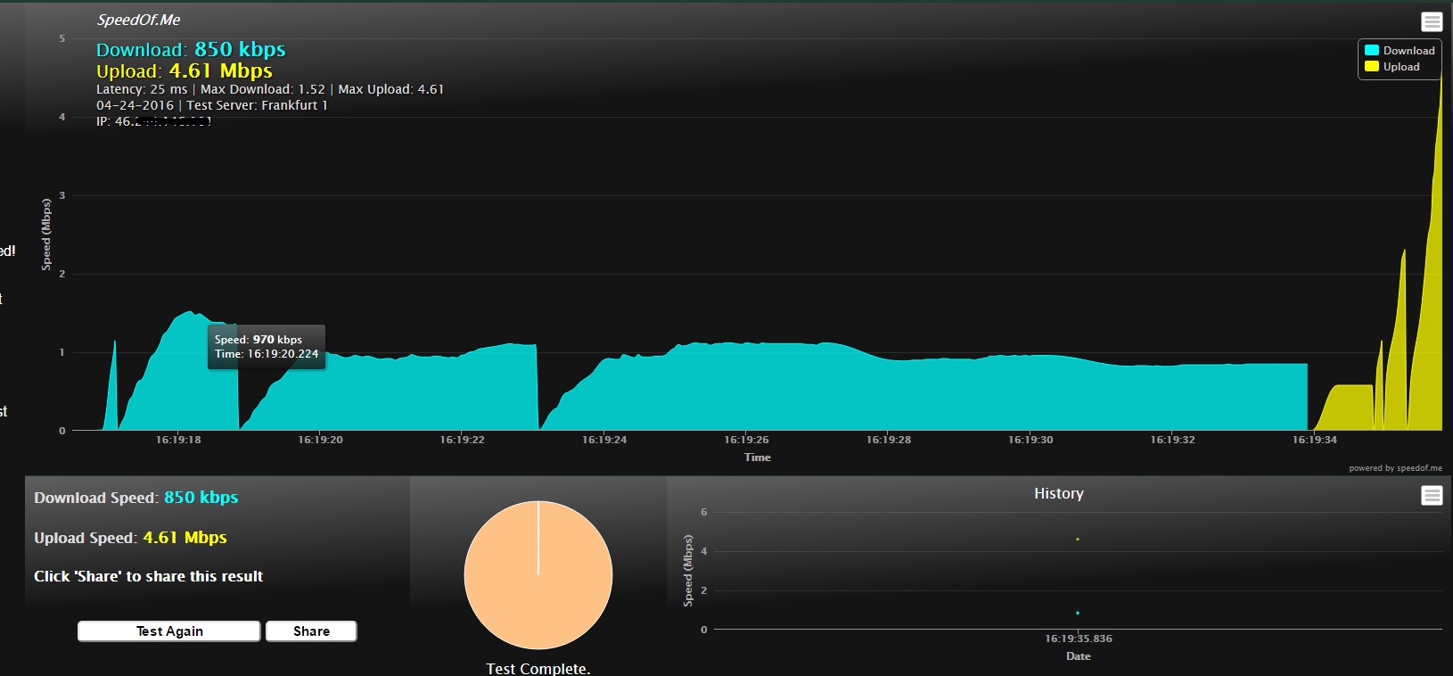

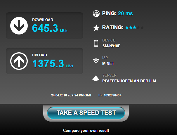

und hier von speedof.me
und hier nochmal mit einem anderen Gerät im WLAN gemessen:

Die Leitung ist ziemlich gut...

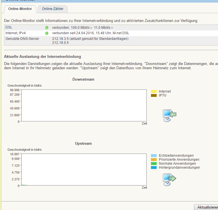

1. Schick mal einen Screenshot von der Fritzbox von Internet-> Online Monitor.
Vielleicht sendet oder empfängt ein Gerät ständig mit voller Bandbreite.

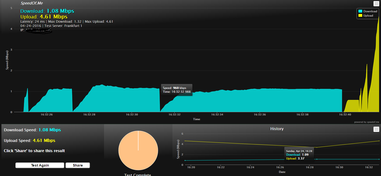

laut den messungen über wlan kriegst du nichtmal das an geschwindigkeit, also gibt lan schonmal mehr her? kannst du den speedof.me test nochmal mit lan verbindung wiederholen?
Speedof.me per LAN Verbindung:
Online-Monitor:

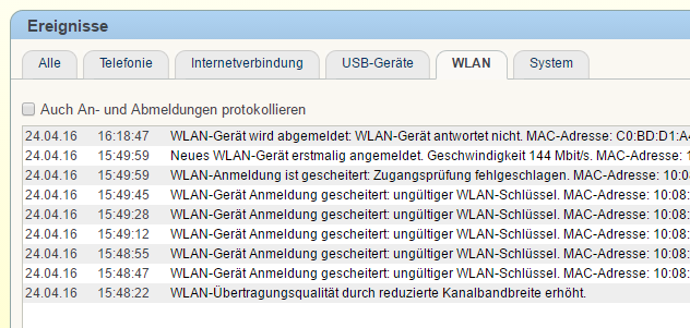

Wlan Ereignisliste (??)

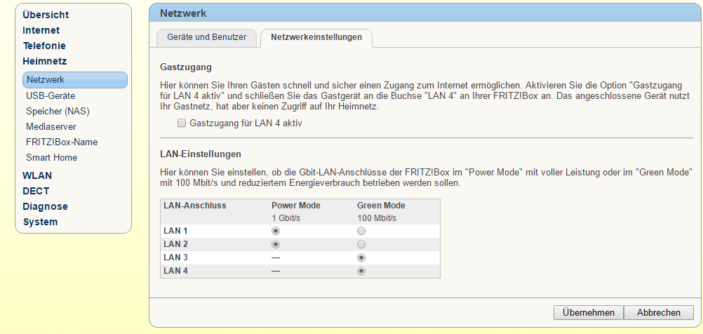

laufen die LAN Ports der Fritz!Box im "Power Mode"?
Bitte mal direkt ein Notebook an LAN 1 oder 2, nicht an 3 oder 4 der Fritz!Box anschließen, das WLAN abschalten und alle anderen Geräte an der Fritz!Box abstecken.
Danach am Laptop alle Hintergrundprogramme (Virenschutz, Updater usw. beenden (evtl. ein Live-Linux auf dem Laptop booten) und anschließend eine Linux ISO z. B. Knoppix herunterladen. Es sollte eine Downloadrate von 11- 12, 5 Megabyte/Sekunde ankommen.

ich gehe mal stark davon aus, dass der TE trollt, dafür spricht allein die tatsache seines screenshots des speedtests, den er auch gerade eben editiert hat, vorher war noch eine 46.xx.xx ip range sehr schlecht unkenntlich gemacht zu erkennen, was stark nach einer eplus mobilfunk anbindung aussieht, dafür sprechen auch die gemessenen geschwindigkeiten (4,6mbit upstream vom hspa typischen 5,76, 1mbit downstream weil eplus drossel proxy lässt grüßen)
also gemessen wurde auf jeden fall die geschwindigkeit eines mobilfunknetztes, ob der TE das absichtlich tat um zu trollen, oder dass das die ursache seines problemes ist, weil er z.b. nen umts stick in der fritzbox vergessen hat oder am pc noch ne mobilfunkverbindung aktiv hat, stelle ich mal dahin.
der Speedtest den ich vorhin gepostet hatte wurde am "LAN 1" Anschluss der FritzBox durchgeführt. Sollte also passen.
