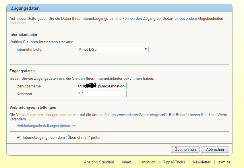

geht das denn so einfach?? Bei M-Net bekommt man keine Zugangsdaten selbst die hat der Techniker dort eingetragen. Das Passwort habe ich nicht bekommen.
hab ich dann kein Problem wenn ich die Daten hier änder? das muss ich doch sonst komm ich doch auch nicht bei den Nachbarn rein.
und NEIN ich habe keine Mobilfunkverbindung genommen beim Messen! weder absichtlich noch unabsichtlich!!
Das ist normalerweise kein Problem.
Das einzige Problem dass ich mir vorstellen könnte ist, dass deine Nachbarn Internet über Kabel beziehen und die Telefonleitung noch nicht angeschlossen wurde.
Ist die Telefonleitung doch angeschlossen, ist das kein Problem. Einfach den Stecker rein, und warten bis sich die FritzBox mit deinen Zugangsdaten angemeldet hat. Das ist im Endeffekt egal an welcher Leitung du dich anmeldest. Probier es einfach mal.

Ich kann ja nicht mal einen anderen Router testen, da die Zugangsdaten von M-net nur M-net selbst bekannt ist. Wenn ich daheim bin versuche ich nochmal die Tipps von firexs

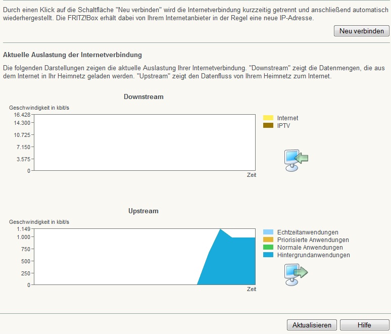

Dass die DSL Bandbreite nahezu voll anliegt, sieht man auf den Screenshots in Beitrag #6
Dieses kann auch der Support messen, mehr nicht.
Es wurde VDSL2 mit dem Profil 30a geschaltet ohne Vectoring.

Hast Du denn schon mehrere parallele Downloads (mindestens 5-6 gleichzeitig) getestet?
Natürlich immer nur per LAN und nicht per WLAN!
Ich empfehle Dir dazu folgende Seiten (jeweils die 1 GB Testdateien):
http://www.glasvezel.nu/speedtest-servers-100mb-1000mb-bin
http://speedtest.netcologne.de/
Und passend dazu noch den Netspeedmonitor:
http://www.heise.de/download/netspeedmonitor.html
Sowie die entsprechende Übersichtsseite der Fritzbox öffnen, wo Du den Datendurchsatz sehen kannst:
http://fritz.box/internet/inetstat_monitor.lua
Alternativ per Fritz!Box Traffic:
http://www.ip-phone-forum.de/showthread.php?t=222771
