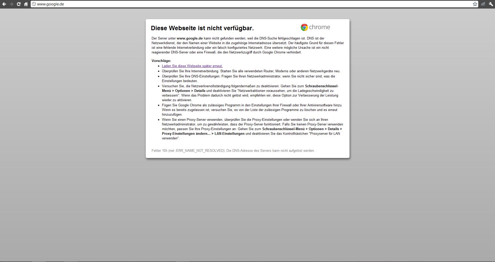

Einige Internetseiten laden einfach nicht. Es kommt eine ellenlange Fehlermeldung (die ich gleich anhänge), dass Chrome die Seite nicht lädt. Jedoch ist es nur bei einigen Seiten so. Hab einfach mal 2 "Gut besuchte" Seiten allà Facebook und google geöffnet, jedoch laden beide nicht. Computerbase, Southpark etc funktionieren einwandfrei.

Können die DNS-Namen von Google und FB aufgelöst werden?

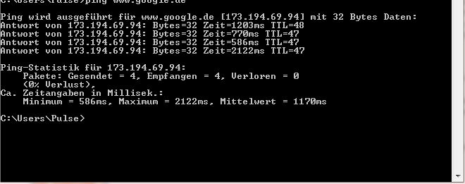

Das Problem besteht jetzt nichtmehr nurnoch im Browser, bei Skype habe ich auch eine sehr schlechte Qualität, bzw das Gespräch bricht ab.
der Pingtest ist im Anhang, DNS hatte ich schon auf 8.8.8.8 gesetzt, hat auch nichts verändert.
Problem besteht auf 2 versch. Computern ( 1LAN, der andere Wlan) sowie auf meinem Handy.

Öhm - nen Durchschnittsping von über 1100ms? Da stimmt noch mehr nicht, als nur in deinem Browser ;)

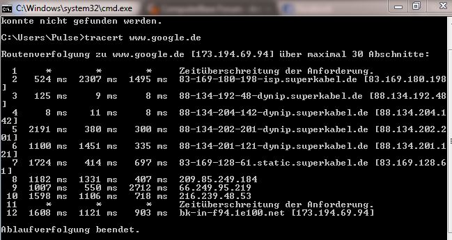

Mach in der Konsole mal ein:
traceroute www.google.de (oder war es tracert bei Windows? Ich verwechsel da immer die Unix Befehle mit denen von Windows :) ) und poste das auch mal.
Grüße
edit
Hab nochmal schnell nachgesehen: tracert ist der richtige Befehl für Win.
Also:
tracert www.google.de
der Befehl heißt tracert ;)
Ist angehängt (angehangen? :P)

Aber natürlich macht der tracert einen schlauer. Schau dir doch mal den ersten Hop an - Zeitüberschreitung? Bei einem Hop vom Rechner zum Router?! Oo Das finde ich sehr merkwürdig. Besorg Dir mal einen anderen Router und schließ den mal an (ein Modem würde es zu Testzwecken auch tun).
Ich würde mal behaupten, dass wir hier das Problem haben. Es könnte jedoch auch lediglich an der Konfiguration des Routers liegen.
Weiterhin sieht man jedoch auch, dass auch später ein paar sehr langsame Hops folgen. Ich würde mich daher zeitgleich auch mit meinem ISP in Verbindung setzen (wie der Vorredner bereits geschrieben hatte).
