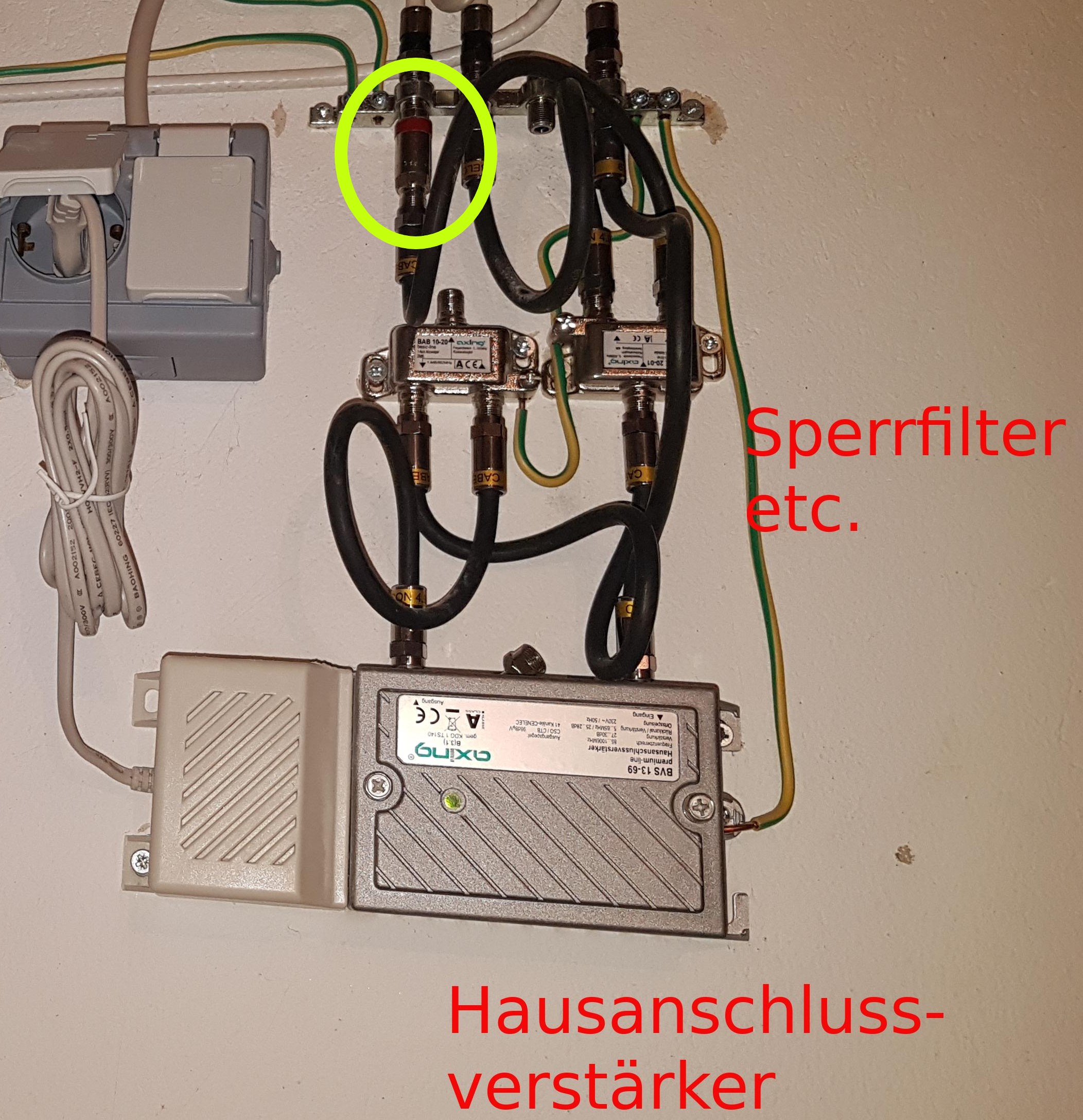

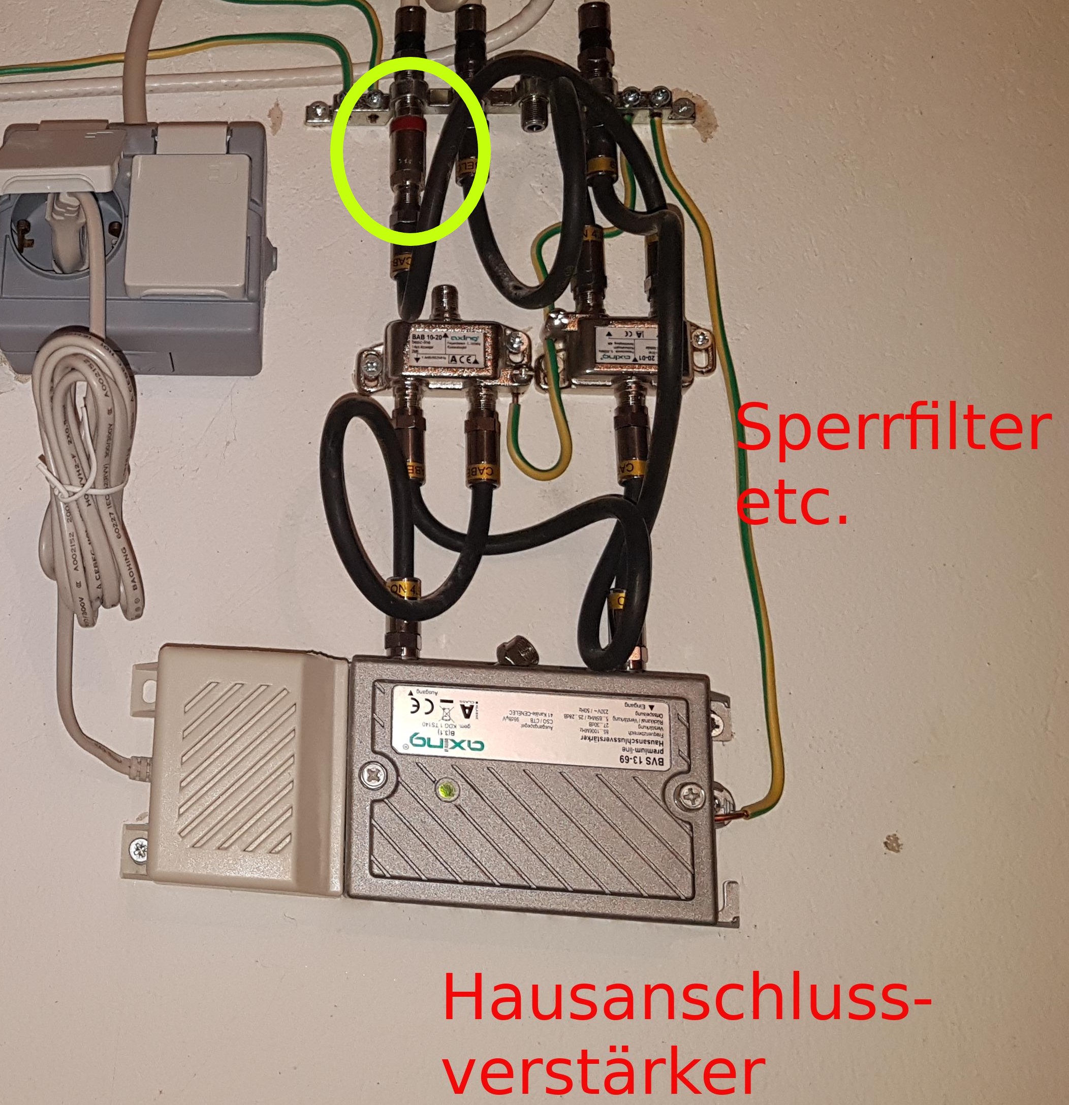

sfx1337 schrieb:
Momentane Situation, die Filter, Hausanschlusstärker etc wurde von Kabel Deutsche in neuerer Zeit installiert
Wie viele Dosen hast Du denn im Haus?
Laut deinem Foto, wird nach dem Verstärker auf 2 Stränge aufgeteilt. Wenn Du nur 2 Dosen hast, ist das Sternstruktur.
Ich vermute, die Fritze und der Rest deiner Wohnung hängt am mittleren Strang, da die Modemwerte gut aussehen und auch alle Kanäle mit gutem Pegel empfangen werden.
Der linke gehört entweder zu einer anderen Wohneinheit oder zu einem anderen Geschoss.
Bitte Typenbezeichnung von dem grün eingekreisten Teil posten. Das könnte ein Sperrfilter sein. Der kann weg, wird dein Problem aber nicht lösen.
Anschluss rechts ist die Zuleitung.
Sind ingesamt 5 Dosen (2 im EG, 3 im OG) + die nachgeträglich erstellte direkt an der Fritzbox im Treppenhaus/OG
Der linke gehört zu keiner anderen Wohneinheit dann uns das Haus komplett gehört
Auf dem grün eingekreisten Teil steht irgendwas mit Shp3-86 PPC 302...Wurde damit im Internet fündig:
https://shop.wernerelectronic.de/antennen-und-kabelfernsehtechnik/shp-3-86-r-rueckkanalfilter.html
Der ist im jetzigen Setup okay. Verhindert Störungen in diesen Strang durch den Rückkanalsender des Kabelmodems. Willst Du EoC vom mittleren in den linken Strang benutzen muss der raus, dein Modem vor den Verteiler und der EoC Master dahinter mit dem Filter zwischen Modem und EoC Master.

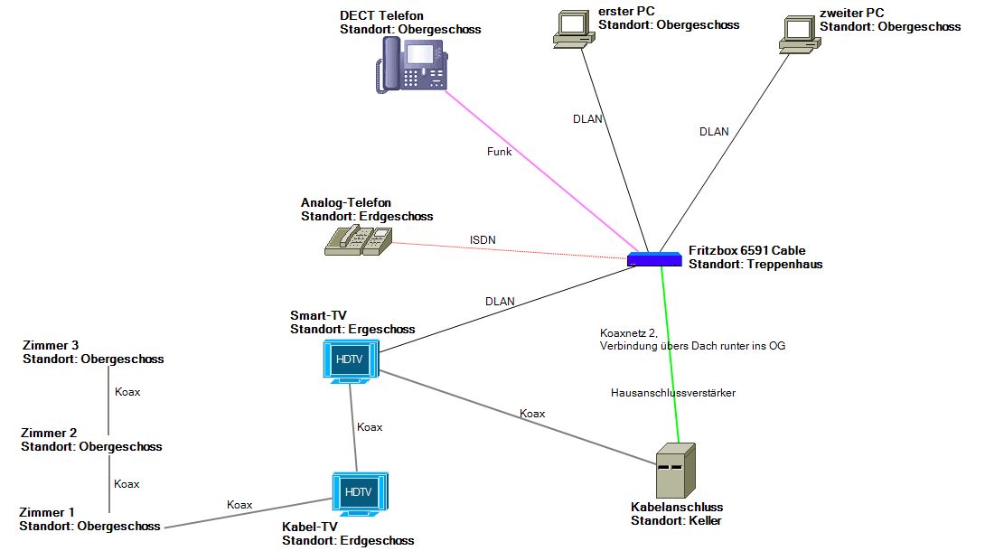

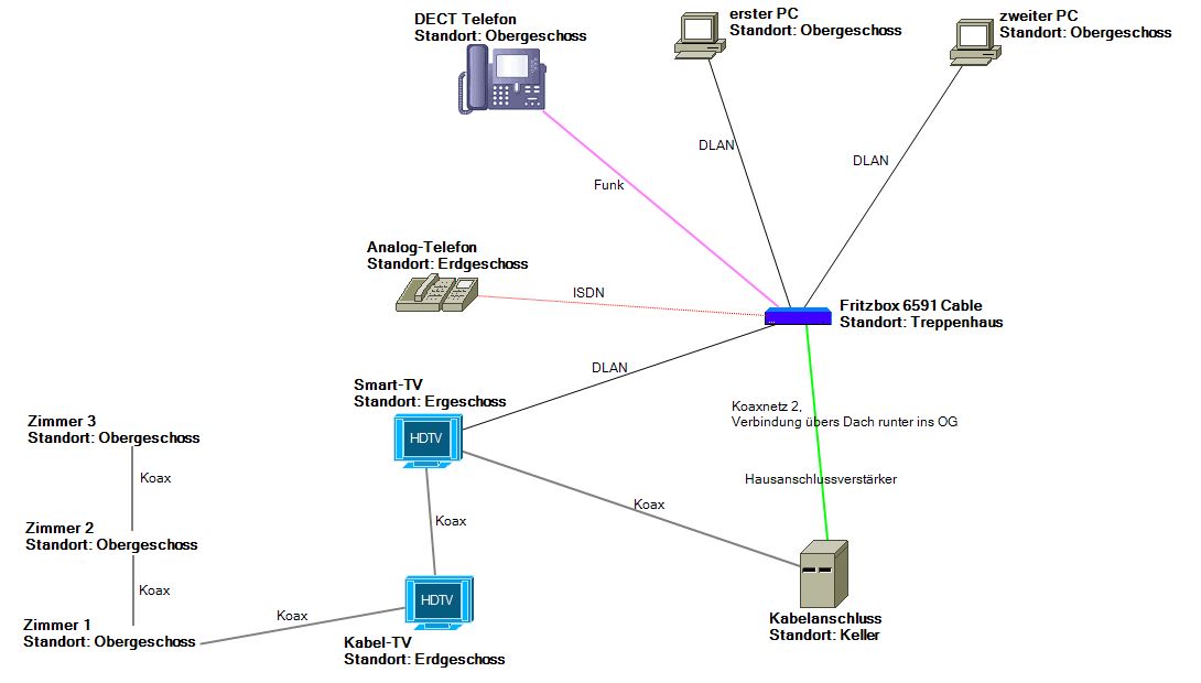

Habe mal mit einem freeware Prog. kurz eine Netzwerkübersicht erstellt:
zu korrieren wäre vll. das der Hausanschlussverstärker eventuell für beide Koaxnetze gilt (bin ich mir nicht sicher)
So sieht es zz aus?

Es gibt zwei netze eines versorgt den Strang für TV mit der Rückwegsperre
Ein Strang ohne irgendwas geht zur Fritz
Wenn die Fritz jetzt ins OG stellen würdest
Gäbe es ein Problem mit dem Telefon was über Kabel verbunden ist
Ein Netzwerkkabel und Coax zu ziehen könnte möglich sein
Was selbst machen kannst ohne eine Armada an Technikern antanzen zu lassen
Also Strang 1 versorgt alle TV Geräte und ein Strang ist für die Fritz zumindest anhand der
Rückwegsperre gehts nicht anders da die den bereich für den Upload sperrt
Ich würde
Alles so lassen wie es ist nur beim TV Strang
Ein Netzwerk Kabel und Coax ziehen
Überall ein 5 Port Switch dran
und auch zur Fritz im Treppenhaus
das kannst gleich durch ziehen also vom EG in den Keller und dann ins Treppenhaus
Dann hättest in jeden Zimmer oder wo ein TV ist Gigabit
