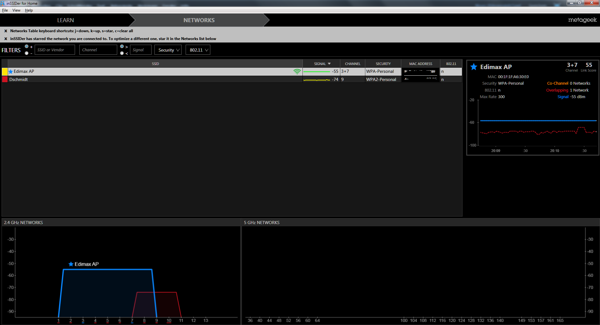

Wo kann ich das nachsehen?
Das Signal sieht eigentlich gut aus, probier mal nen Firmware Upgrade für den Edimax http://www.edimax.com/en/support_detail.php?pd_id=326&pl1_id=1 Hast du nen 2. PC/Laptop mit dem du das ganze testen kannst? Und wieso überhaupt extender, Wireless N sollte eigentlich mit nem guten MIMO Router ohne Probleme durch 3 Wände und 10m gehen, es sei den du wohnst in nem Weltkriegsbunker
