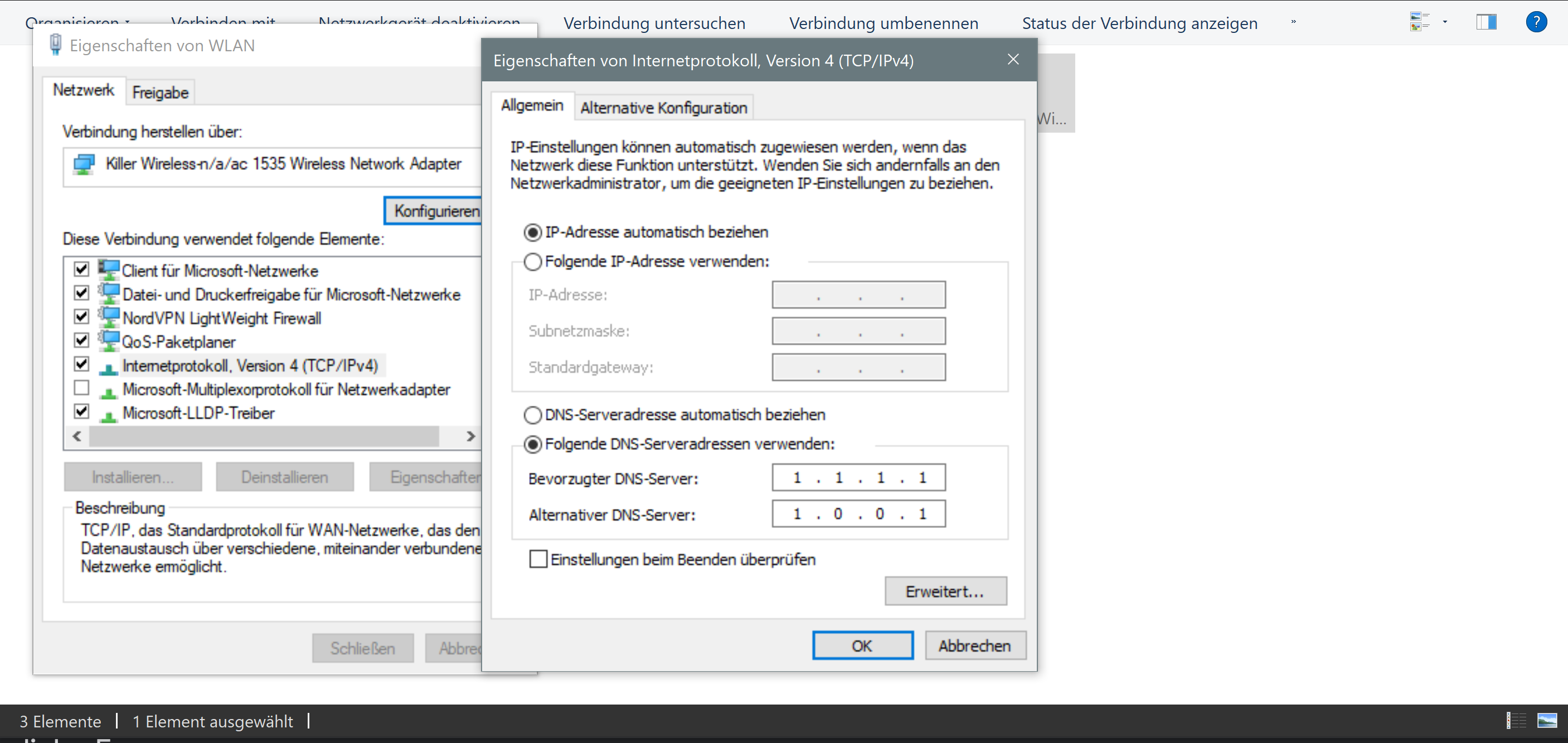

Wo hasten cloudflare eingetragen?
Auf dem Screenshot sehe ich NordVPN Light Firewall. Ich würde mal versuchen diese Software und andere Programme, die in das Netzwerk eingreifen zu entfernen, um das als Ursache auszuschließen.

deinen Rat habe ich befolgt, die App mal deinstalliert, aber leider auch ohne Besserung.
Nord VPN habe ich schon seit Jahren, ist meisst sowieso deaktiviert und nur an bei heiklen angelegenheiten :D
