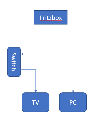

hi,
bin sehr günstig an ein TV gekommen der auch internet kann und wenn das irgendwie kostengünstig möglich ist würde ich das mal nutzen wollen.
die fritzbox steht an einem anderen platz, von dort ist ein Lan-kabel zum pc gezogen. ich hab jetzt vor direkt vom pc zum tv zu gehen aber hab kein plan was man da bräuchte. hatte schon bei MF geguckt aber verteiler kosten da um die 300 euro, falls dass das ist.
hoffe ihr könnt mir da weiter helfen. und nein die option nochmal von FB zu gehen gibt es nicht.
danke schon mal

günstigen Switch kaufen und an den PC stellen. Vom Switch dann jew. ein Kabel an TV und PC

verbinden: das lan was von der FB kommt an die switch und von der dann an pc und tv?

ohmsl hat's schon schön aufgemalt und erklärt. Ergänzend noch: falls du am Ort des Switch auch wieder "neues" WLAN haben möchtest, könntest du statt eines Switch einen AP oder weiteren Router nehmen. Die machen dann neben der Switch-Funktion zusätzlich auch WLAN oder gar Telefon, DECT. Die gibt es nämlich auch schon ab 20 EUR. https://www.mindfactory.de/Hardware/Netzwerk+(LAN+~+WLAN)/Funk+Netzwerk+(WLAN)/WLAN+Router.html
