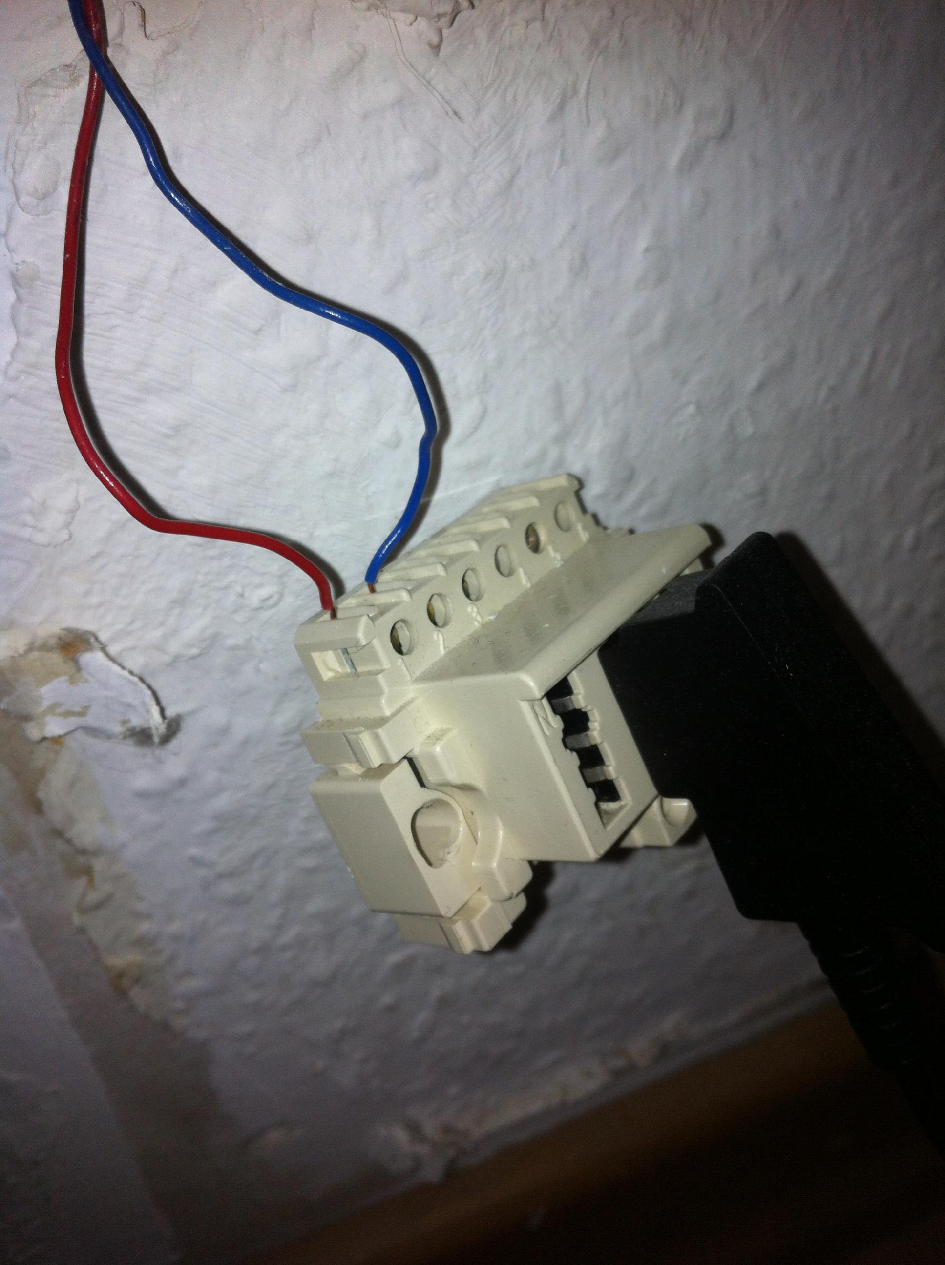

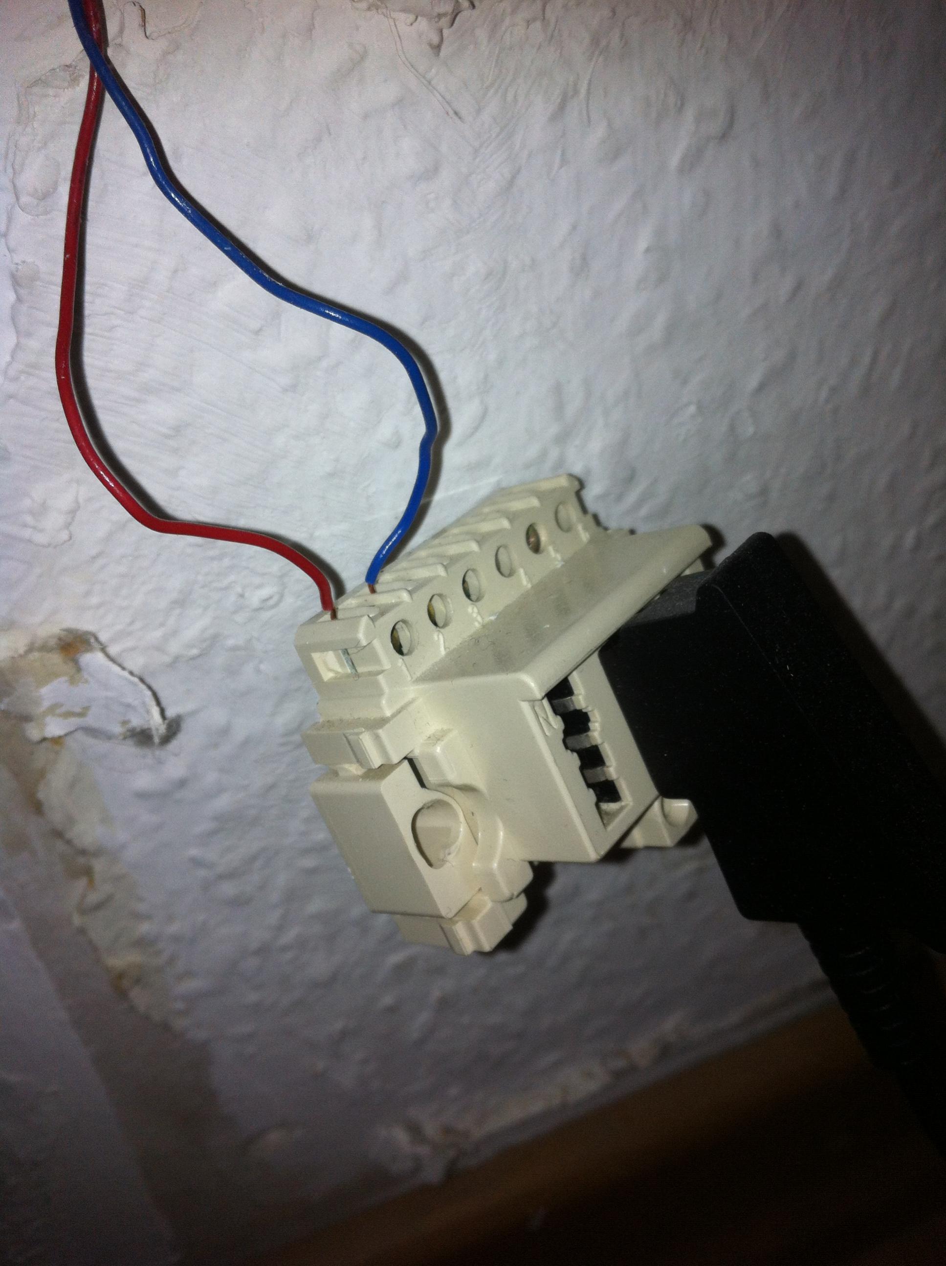

Dann haben wir angefangen alles neu zu verkabeln, weil da jemand mal total dran rumgefuscht hat. (Siehe Bild, ist natürlich noch nicht fertig angeschraubt und so..).
Splitter haben/brauchen wir wohl nicht. Also TAE Büchse läuft zum Router, und von dort die LAN Kabel zu den Rechnern. Trotzdem: immernoch zu langsam..

Ein Foto von der Verkabelung wäre gut.
@IC3HANDS: Naja da steht ja auch ADSL2+, damit müssten ja 16000 eigentlich funktionieren.. Und im Vertrag steht fett 16000..
edit: Foto kommt gleich, moment

K, das mit dem Korridor wusste ich nicht :). Aber der Router kann laut Datenblatt maximal DSL 8000. Also neuer Router sollte so oder so her, denke damit hat er dann auch das Problem nicht mehr das sein Internet zu langsam ist.
Wie schon gesagt, TAE Büchse muss natürlich noch festgeschraubt werden etc..
Das schaut ja "nett" aus :D ^^ .

Ja wie gesagt, muss noch alles festgemacht werden xD
