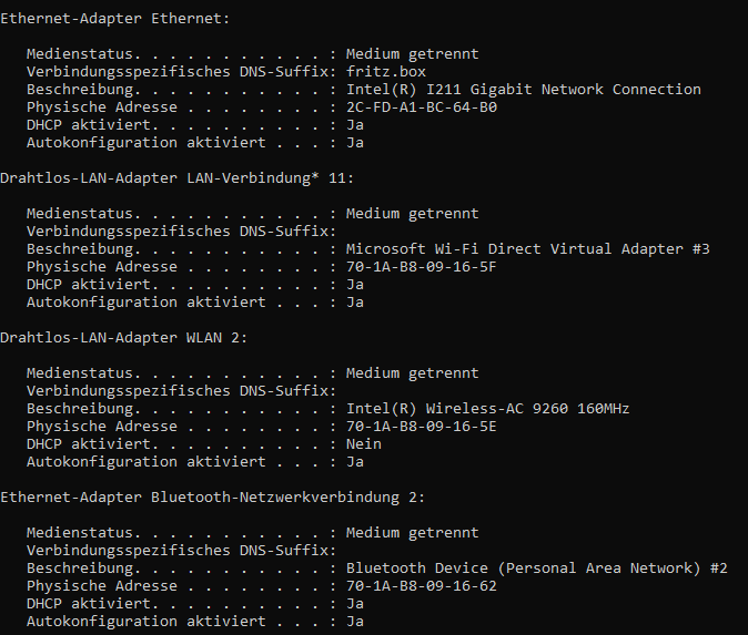

Was sagt ipconfig /all?
Hier mal weiß auf schwarz
Auffällig ist, dass DHCP nicht aktiv ist. Er sollte sich aber trotzdem mit dem WLAN Verbinden.
Ich würde mal alle Netzwerkeinstellungen zurücksetzen z.B. über die cmd mit netcfg /d (danach neustarten)
und es nochmal versuchen.
Incanus schrieb:
Damit fällt Hilfe schwer, woran hapert es denn? An welcher Stelle scheiterst Du?
Ich scheitere daran, dass die Netzwerkkarte keine Verbindung zum Internet aufbaut.
Komme über alle anderen Sachen ins Netz... USB Stick, Handy Hotspot / USB Tethering... aber die Karte zeigt keine Reaktion
