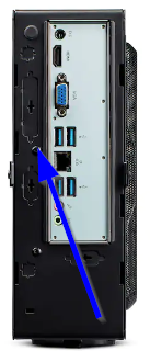

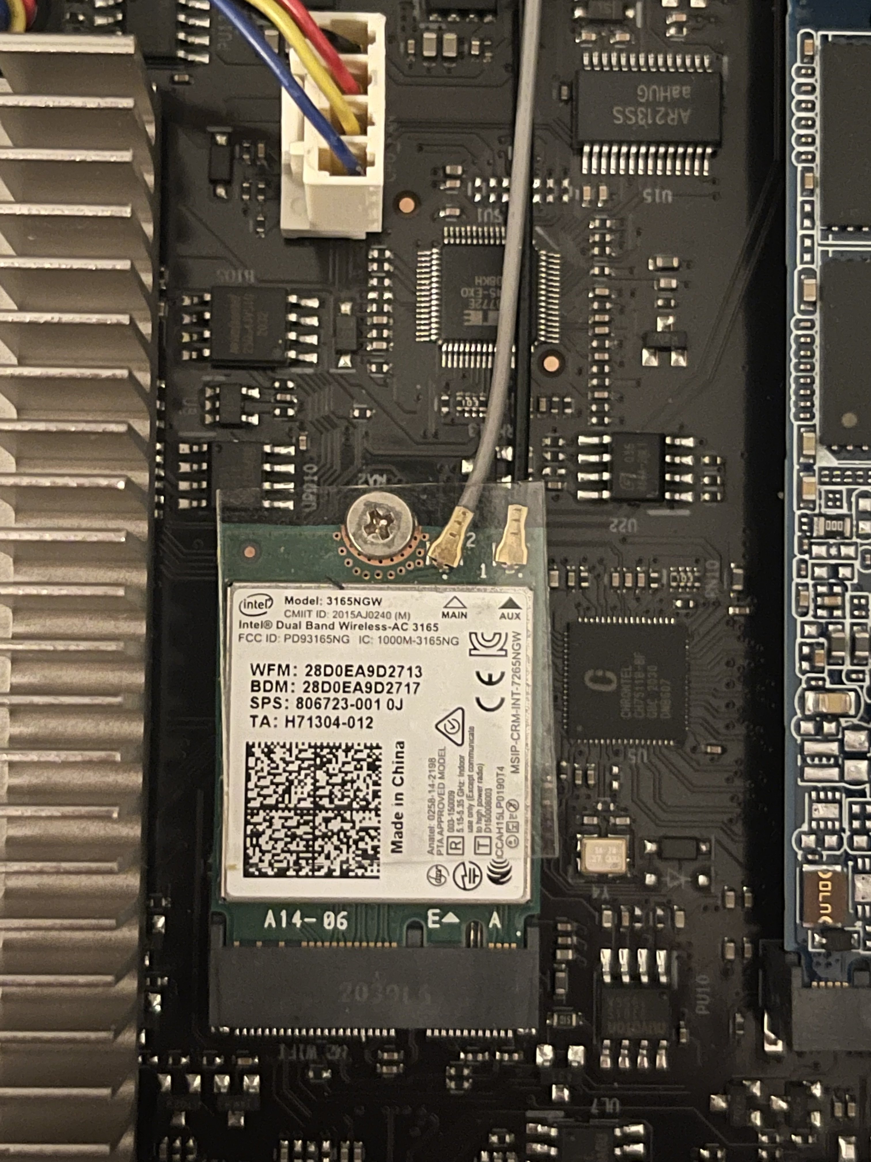

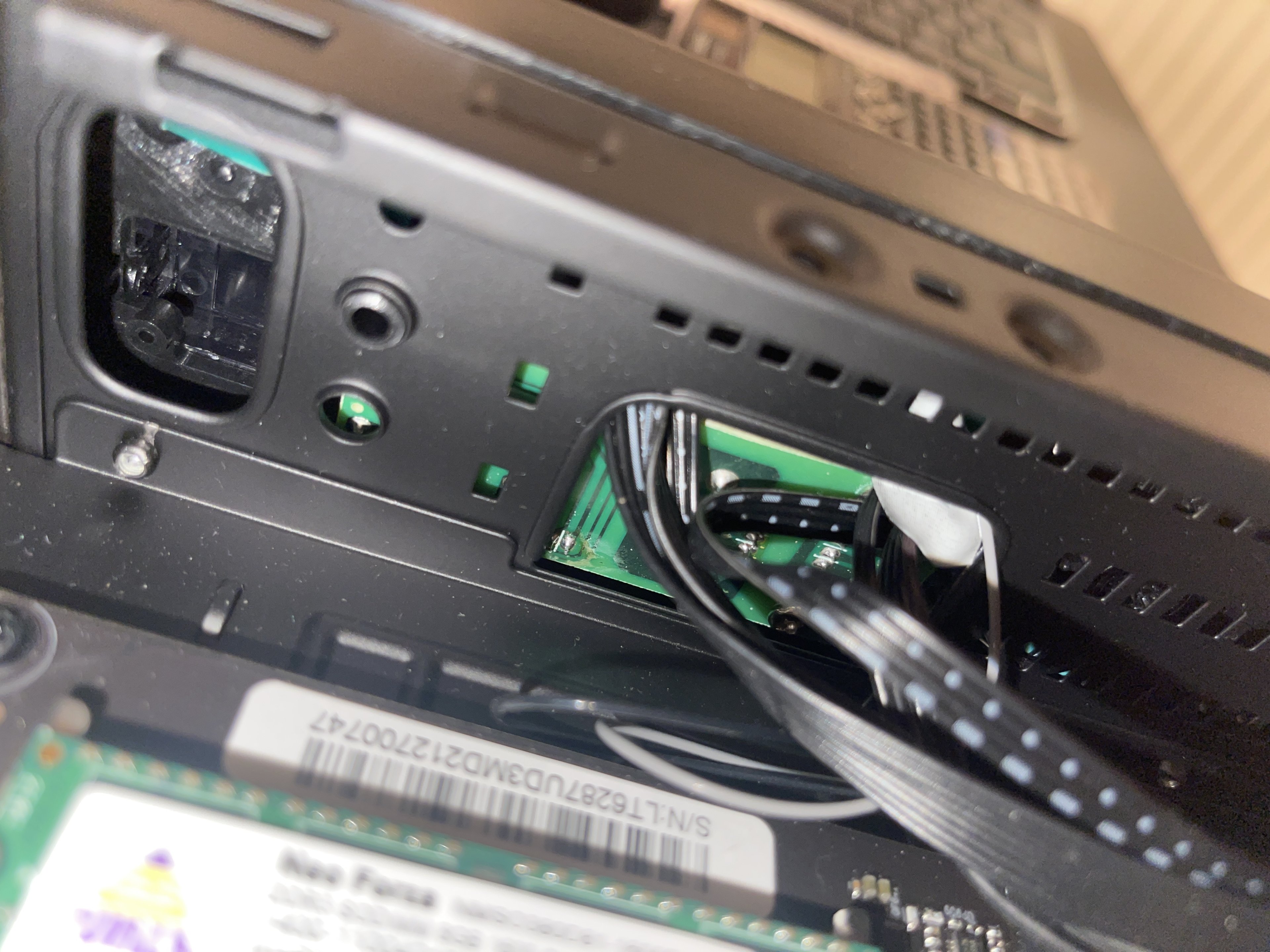

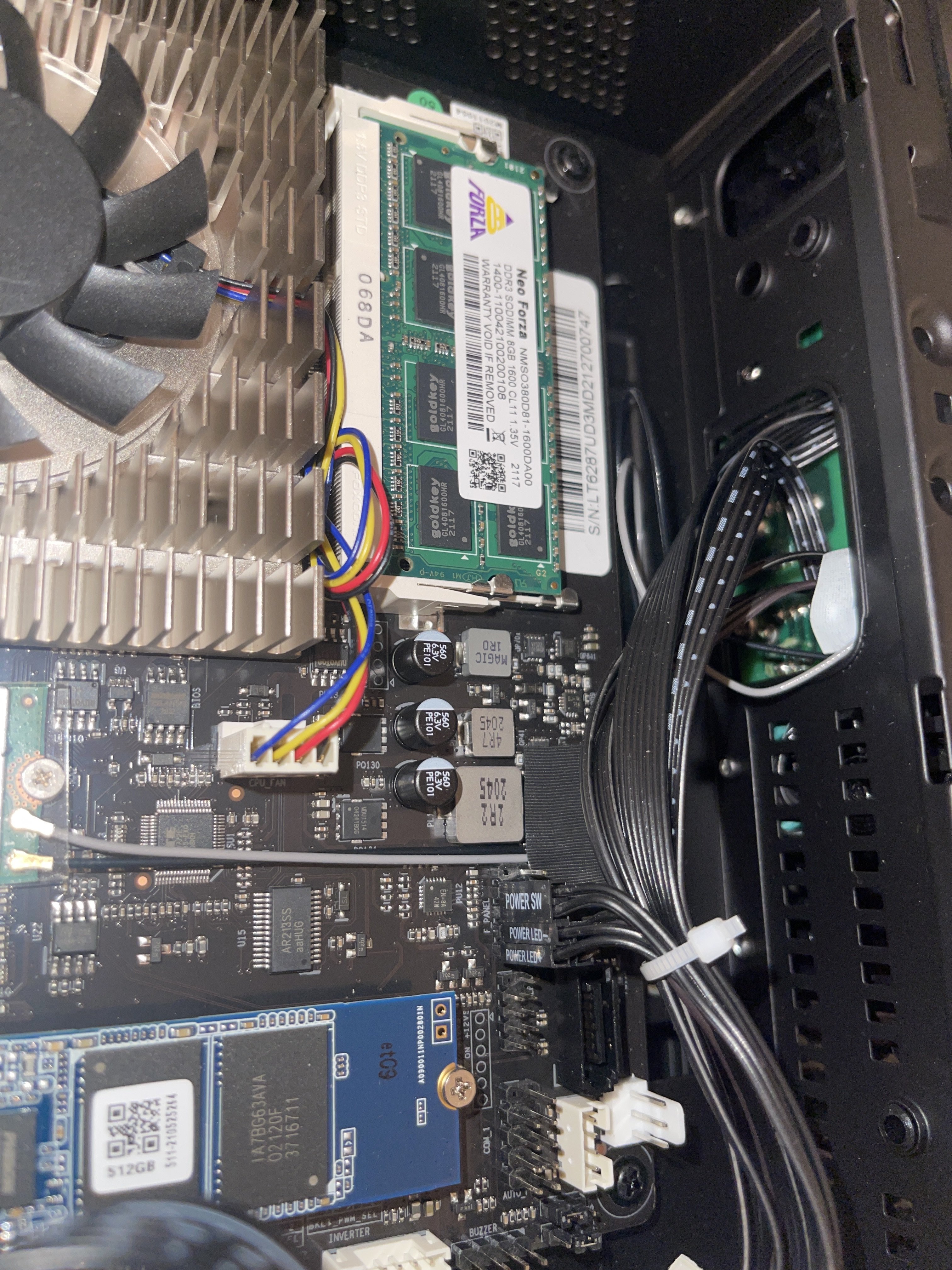

Jo. In der MItte siehst du das WLAN-Modul, mit je einem grauen und schwarzen Kabel als Antennen.
Wo gehen die beiden Kabel denn hin?
Die Antennenkabel werden wohl einfach in Richtung Front gelegt sein ohne die Moeglichkeit der eine Externe anschliessen zu koennen. Also aehnlich wie in Notebooks wo die meist im Display enden.
Eigentlich koennte man sich passenden Buchsen/Stecker besorgen, die an den Kabeln anbringen und hinten raus fuehren. Platz waere da. Und daran eine externe Antenne anploppen.
Ganz komisch die führen vorne hin. Also an die Front Seite

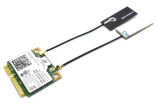

BFF schrieb:
Die Antennenkabel werden wohl einfach in Richtung Front gelegt sein ohne die Moeglichkeit der eine Externe anschliessen zu koennen. Also aehnlin in Notebooks wo die meist im Display enden.

Und da vorne wird vermutlich sowas die Antenne sein, wenn es nicht zu billig produziert wurde.
Billig kann ich mir in dem Zusammenhang mit dem Hersteller schon vorstellen 😅 naja so oder so also ich weiß nicht

Schraub die Karte mal ab und steck die beiden Antennenkabel ab und wieder an.
Dann testen. Zur Not noch den TCP-Optimizer auf die Kiste los lassen.
Und tippe mal die genaue Bezeichnung der Karte. Das ist nicht zu erkennen im Bild.

Also über der Karte ist so eine durchsichtige Platte geklebt oder so. Darunter ist die zu sehende Schraube. Einfach abmachen oder wie ?
Saubere Neuinstallation wie meinst du das? Also habe ihn von Saturn gekauft das heißt ich habe ihn ganz normal konfiguriert und als es nicht geklappt hat mit dem wlan auch schon nochmal komplett auf Werkseinstellungen zurückgesetzt. Wenn du das meinst, dann ja.
Ja Schnapper hin oder her es muss gehen und enttäuscht bin ich deshalb weil ich viel Zeit damit verschwendet habe die ich andersweitig deutlich besser nutzen könnte..
Jup. Das Klebedingens wech und ran an die Schraube.

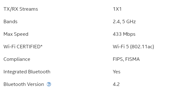

Das Teil (WLAN Intel AC3165 SP AC+BT M.2 NGWG) kann eigentlich sogar 5 Ghz.
Nicht wahnsinnig schnell aber immerhin.
https://www.intel.com/content/www/u...dual-band-wirelessac-3165/specifications.html
Ich meinte eher komplett neu installiert von einem Datentraeger der aktuell mit dem MediaCreationTool erstellt wurde. Eigentlich kann ein pures W10 die Karte haendeln.
Ja gut aber da bin ich ja wieder beim Thema Router weil ich kein 5ghz kann da er nur wlan Standard n unterstützt und das sind doch nur 2,4 soweit ich weiß. Also ac kann er nicht sondern nur n

Okay ich schraube es mal ab und klicke es neu rein.

Die Wifikarte ist von 2014, die kann noch 2,4 Ghz.
Probier noch den bereits genannten TCP-Optimizer und setzte die Default-Einstellungen.

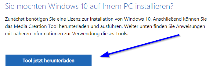

MediaCreationTool.
-> https://www.microsoft.com/de-de/software-download/windows10
Das Tool runterladen, starten. Du brauchst einen leeren USB-Stick mit mindestens 8 Gbyte.
Mach das an einem Geraet was vernuenftiges Internet hat.
MediaCreationTool.
Okay ich mache das mal. Kriege gerade die Antennen nicht mehr dran geklickt das ist total Feinarbeit.
Edit: habe es jetzt wieder dran alles
