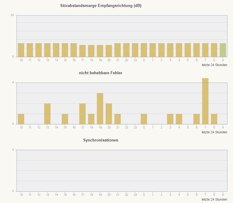

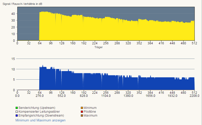

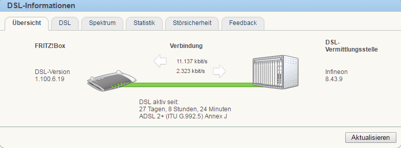

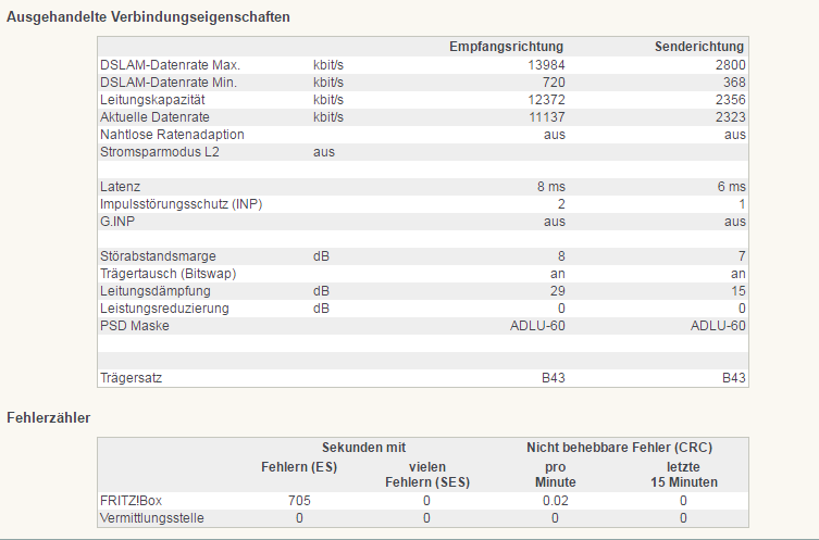

Dank der tollen FritzBox sieht man schön DSL Informationen, diese habe ich Euch als Bilder mal dazugepackt. Mir kommt das komisch vor, da bei meiner FritzBox zuhause keine Meldungen dieser Art erscheinen und andere Werte vorhanden sind.
Übersicht:
DSL:
Spektrum:
Statistik:
Wie man sehen kann, sind bei Fehlerzähler erhebliche Fehler vorhanden und bei "nicht behebbare Fehler" auch ständig Balken vorhanden. Das ist doch nicht normal? An was liegt das? Liegt doch an der Telekom Leitung, oder?

Wie man an dem Bild sieht, steht die Leitung seit 27 Tagen. Solltest du also Probleme innerhalb dieser gehabt haben, liegt es an deinen Geräten.
Und ja das sieht auch die Telekom. Guck doch auch mal in den Ereignislog der FritzBox, vielleicht findet sich da noch was nützliches, oder ändere den WLAN Kanal, die FritzBox und diverse Apps wie WiFi Analyzer helfen dabei. Die drei CRC Fehler sind unrelevant. Das betreff. Paket würde binnen Millisekunden neu da sein.
Mit der Leitung scheint soweit alles in Ordnung zu sein.

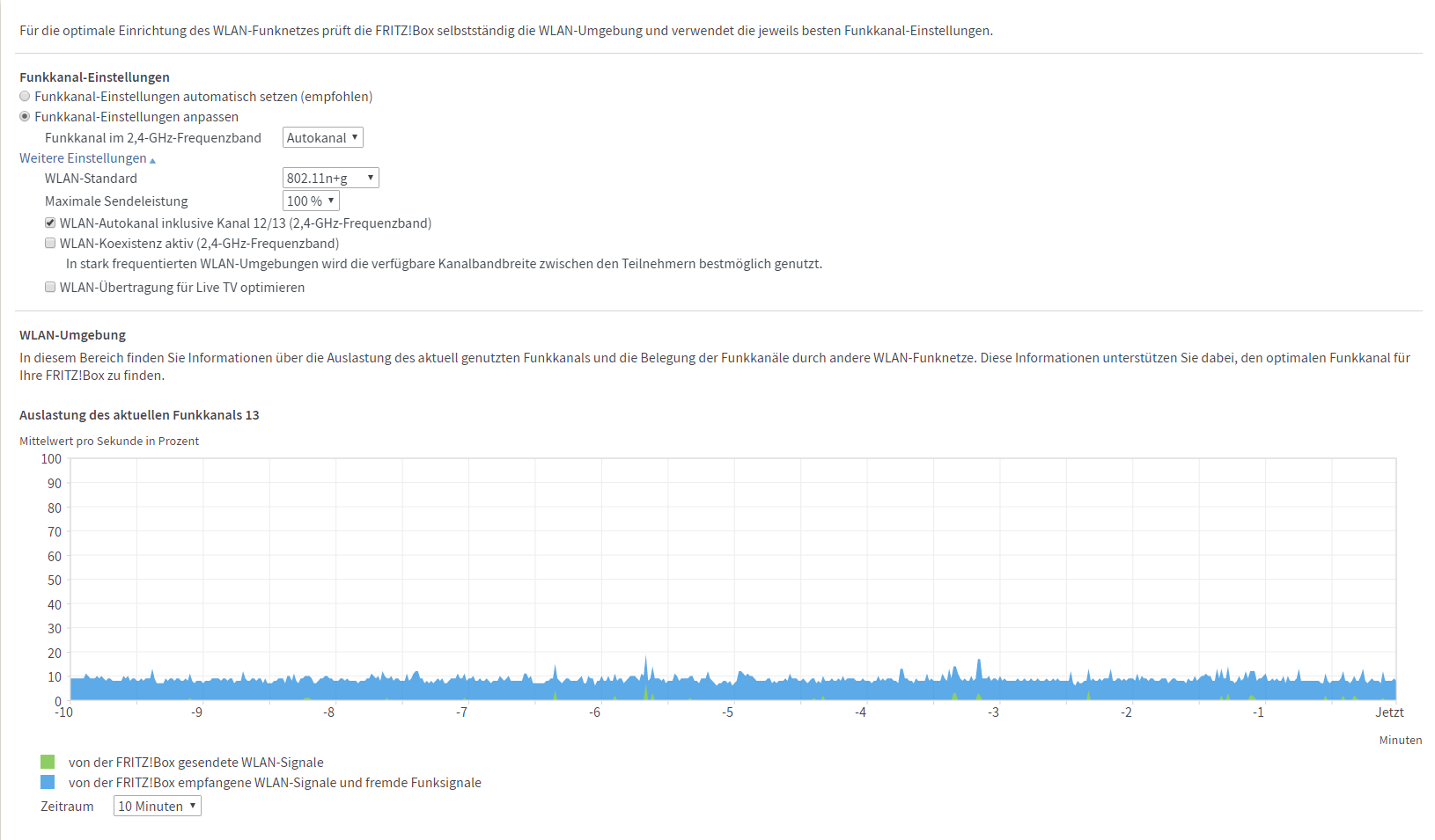

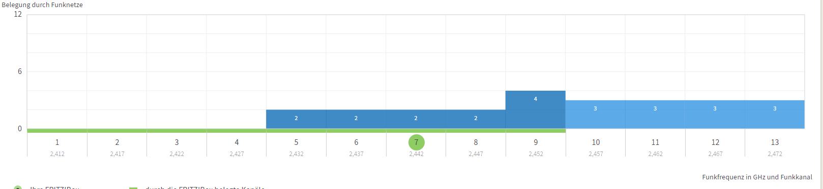

Viele tolle screenshots - aber der Entscheidende fehlt. Wie sieht es mit der Kanalbelegung aus? Für mich liest sich das als würde ein anderes WLAN in der Nähe auf dem gleichen Kanal funken. Also mal bitte einen screenshot wie von mir angehängt machen.

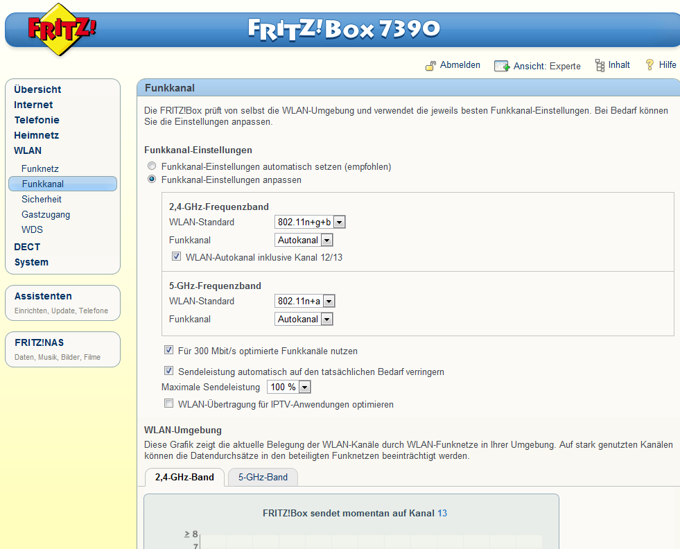

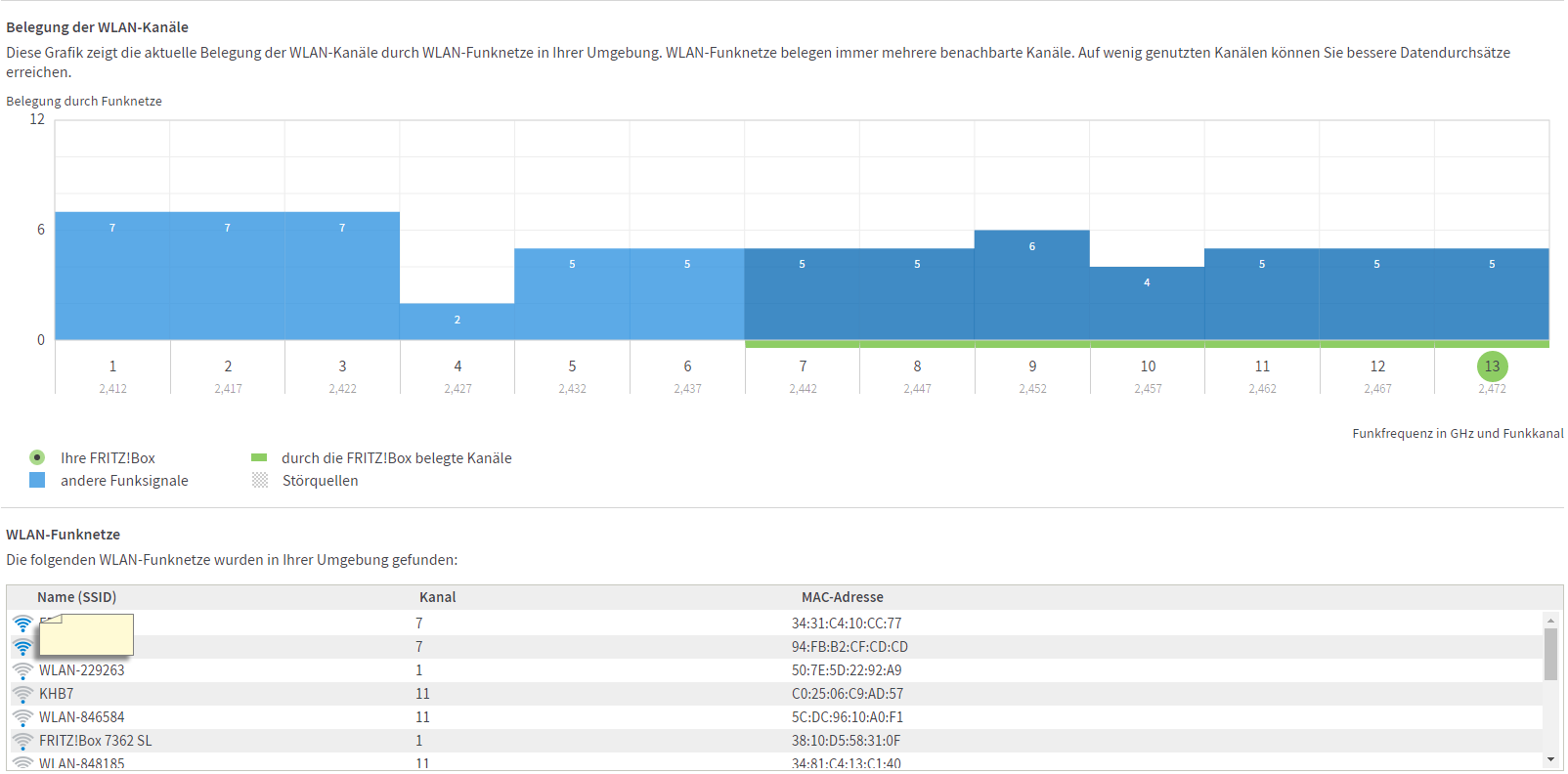

Ich habe mit WifiAnalyzer schon probiert, habe alle anderen WLAN Netzwerke gescannt, habe den Funkkanal 100mal geändert. Von Auto-Kanal bis manuell (1-13) habe ich alles probiert. Egal auf was es steht, es gibt Probleme.
hier aktuelle Funkkanaleinstellungen:

Frage: diese "nicht behebbaren Fehler" - woran liegt das? von was kommen die? das ist bei meiner Fritzbox zuhause nicht.
nicht behebbar bedeutet, fehler ausserhalb der norm..
Du meinst also, dass die Lautsprecher, Stromnutzer, etc. die Ursachen für "nicht behebbare Fehler" sind?

Frage: Welche Kanaleinstellung wählt ihr?
Auto-Kanal? Fester Kanal manuell?
Immer wenn ich Auto-Kanal mache, sendet er auf 1 und ist voll ausgelastet. Der ändert den nicht automatisch.

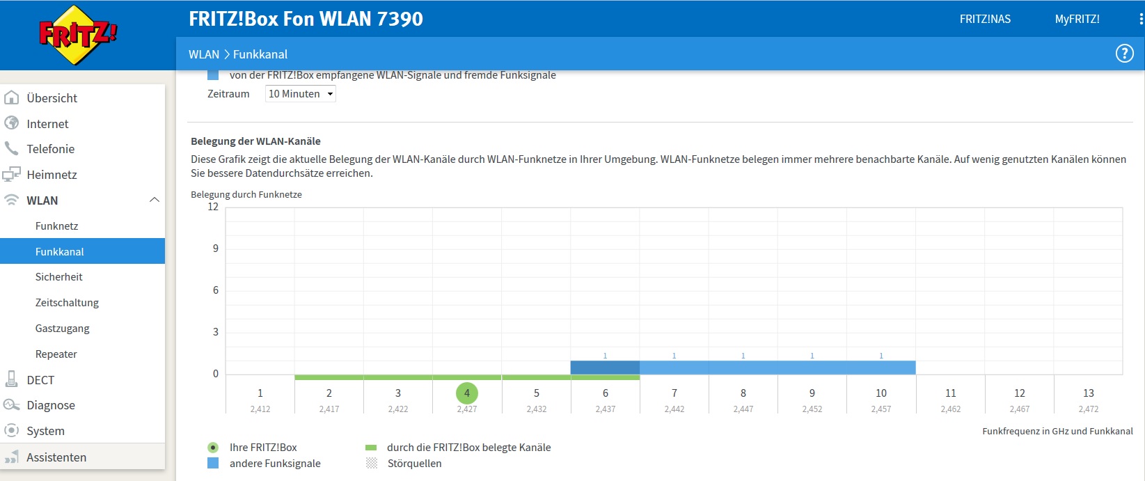

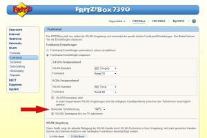

wie z.b so was
