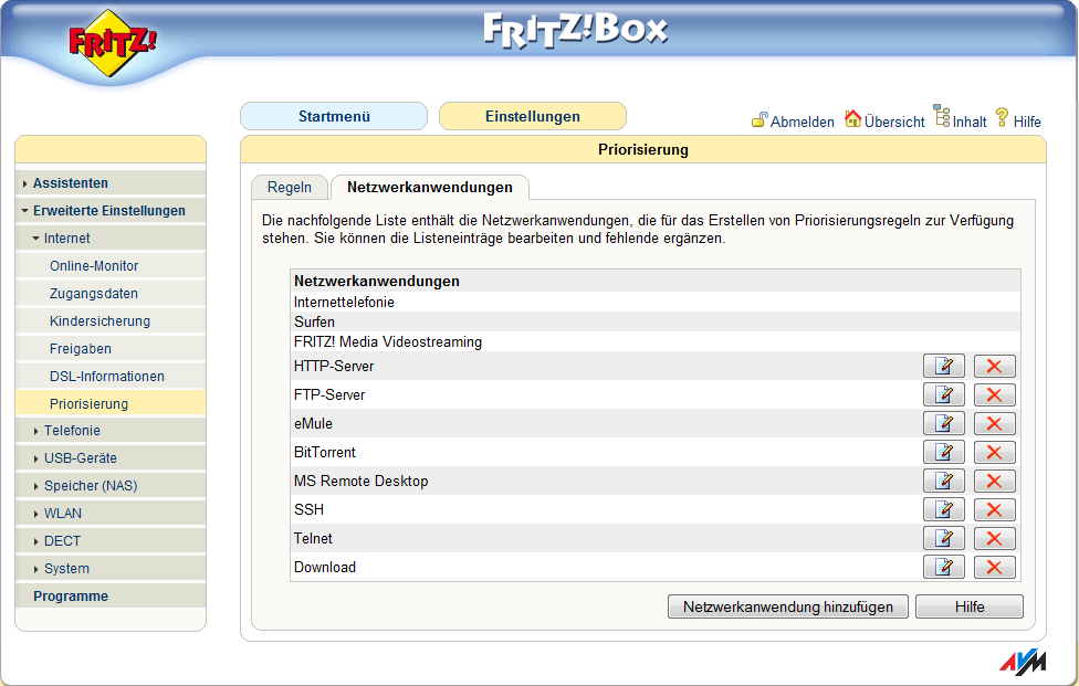

Die AVM FRITZ!Box Fon WLAN 7270 kann das leisten:
Sie kann Anwendungen Priorisieren. Auf diese Weise fehlt dem Streaming nicht die Bandbreite und wenn einer alleine Surft bekommt er dennoch die volle Bandbreite - die Priorisierung kann für jede IP Adresse oder für Endgeräte vergeben werden. Jede Anwendung seperat.
7270_priorisierung-png.181246
