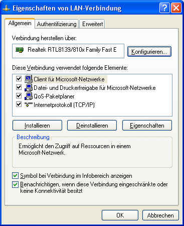

Wenn du den nicht mit dem lokalen Netzwerk oder Internet verbindest brauchst du doch gar keinen Virenschutz? Ich würde alle Netzwerkadapter entfernen (WLAN-Karte/Stick, LAN-Kabel, BT Adapter). Wenn er sich von alten Spielen/CDs/Installern irgendwas einfängt ist auch egal da der Virus ja keinen Verbreitungsweg hat und keine wichtigen Daten auf dem Rechner sind (natürlich nur solange du keine beschreibbaren Medien wie USB-Sticks anschließt und diese dann an einen anderen Rechner trägst!)
Davon ab, ist unter Netzwerkadapter auch der Realtek Adapter gelistet bzw. wird erkannt? Eventuell braucht es erstmal einen Treiber für diesen. "Internet mit Kennwort einrichten" hört sich nach Dial-In/PPPoE an und trifft hier nichts zu da du ja schon Internetkonnektivität im lokalen Netzwerk hast und den Rechner nur daran anschließen willst (wovon ich aber nochmal deutlich abrate - auch der beste Virenschutz kann ein löchriges System nicht flicken).
Manchmal werde ich USB-Sticks anschließen, z.B. um Screenshots zu transportieren. Und alte Spiele könnten mir passieren. Ich dachte ein Virenschutz ist dann nur positiv. Wie kann man es machen?

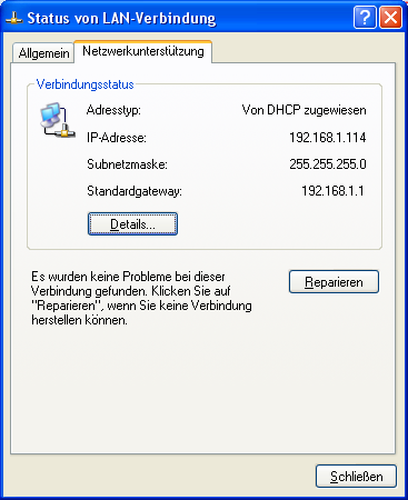

Du musst in den Netzwerkeinsterllungen nur eine passende IP zu deinem Router auswählen inklusive subnetzmaske und Gateway.
Allerdings sollte das auch vollautomatisch gehen indem einfach DHCP eingeschaltet ist. Die Einstellungen sollten dann automatisch vom Router bezogen werden bei dem auch DHCP eingeschaltet ist.
Das sollte igendlich auch standardmäßig so voreingerichtet sein (mit DHCP an) also scheinst du eher einen passenden Treiber für deine Netzwerkkarte zu brauchen?
Angenommen dein Router hat die
IP 192.168.0.1
Subnetzmaske 255.255.255.0
Dann wäre Beispielhaft einzustellen bei deiner Netzwerkkarte
IP 192.168.0.2
Gateway 192.168.0.1
ggf. DNS 192.168.0.1
Im Netzwerk sollte selbstverständlich kein weiterer Computer die selbe IP benutzen.
Von der IP vom Router hängt ab welche IP du beim PC benutzen musst (in einem bestimmten Bereich).

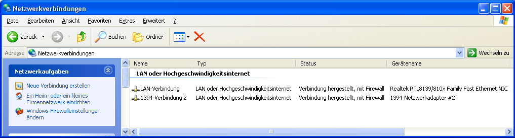

Wie sieht das denn bei dir aus ?
Avast frisst ziemlich Ressourcen
Ich verwende als Browser Mypal und als Antivirus Quihoo 360TS(E)
Reaktionen: shaadar
most easy:
im router eventuelle vorlieben bez. dns eintragen.
dhcp verifizieren, daß eingeschaltet.
und alle clients nur per dhcp
auch, wenn eine maschine aus irgendwelchen gründen eine bestimmte ip haben soll.
weil das läßt sich im router einstellen.
sieht der router die mac adresse dieser netzwerk/wlan karte, so verteilt er immer dieselbe ip.
die der router dann auch niemals an eine andere mac, sprich client, gibt.
aber eben per dhcp.
weil auf die art hast die konfiguration an einem ort.
weil du weisst, daß auf client seite alles auf auto steht.
und das machts um welten übersichtlicher.
Ich glaub eher, da ist in den Internet-Einstellungen Dial-In gewählt, obwohl LAN genutzt werden soll.
Das findet man vmtl. im Internet-Explorer unter Internet-Optionen,
oder wohl auch in der Systemsteuerung unter Internet-Optionen.
