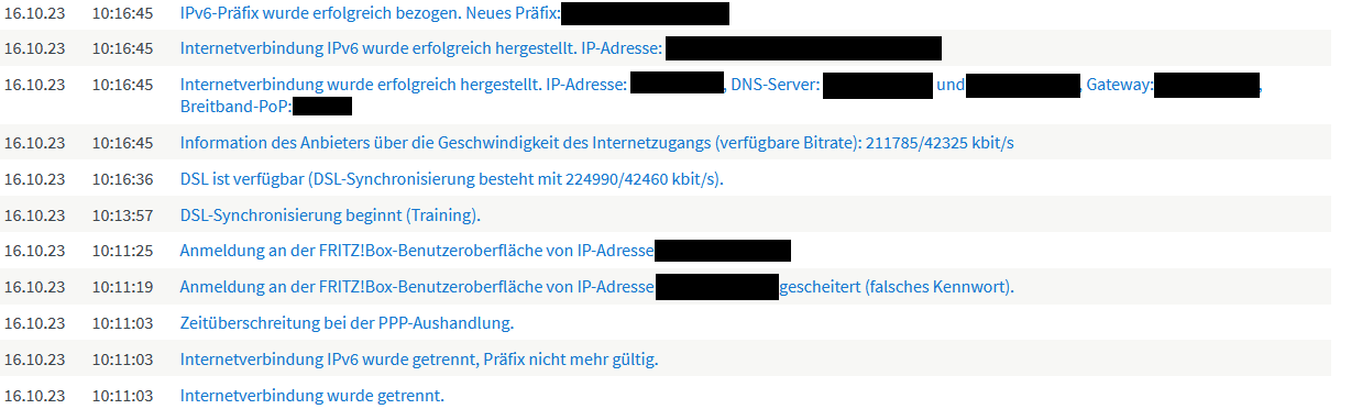

So sieht das ganze dann in den Logs der FritzBox aus. Bis der neue IPv6 Präfix da ist, geht gar nichts.

@EZshines Dein Problem ist die Zeile „DSL-Synchronisierung“. Der Rest muss danach neu aufgebaut werden, also PPPoE, IPv4 und IPv6. Du musst herausbekommen, warum Dein DSL getrennt wird.

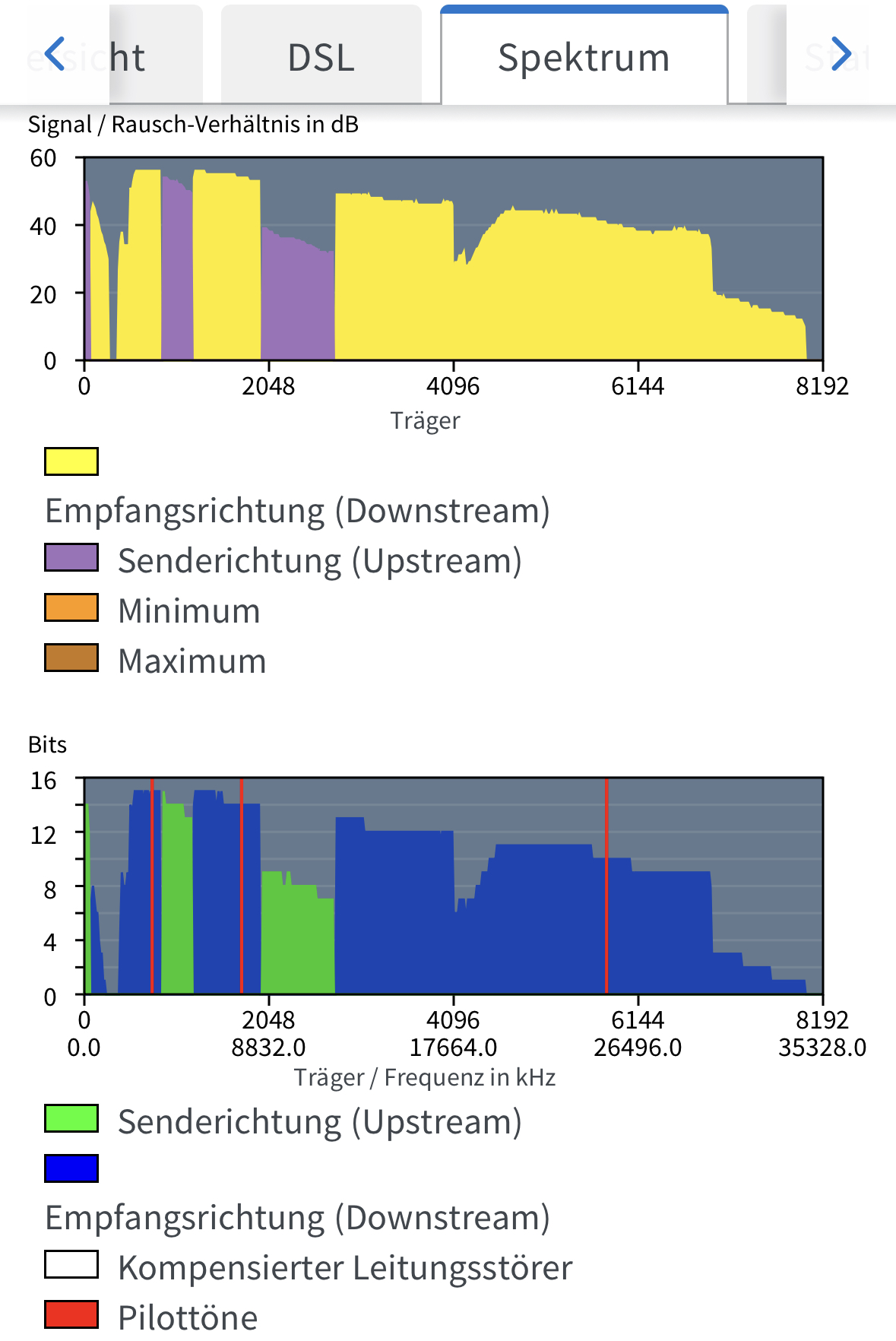

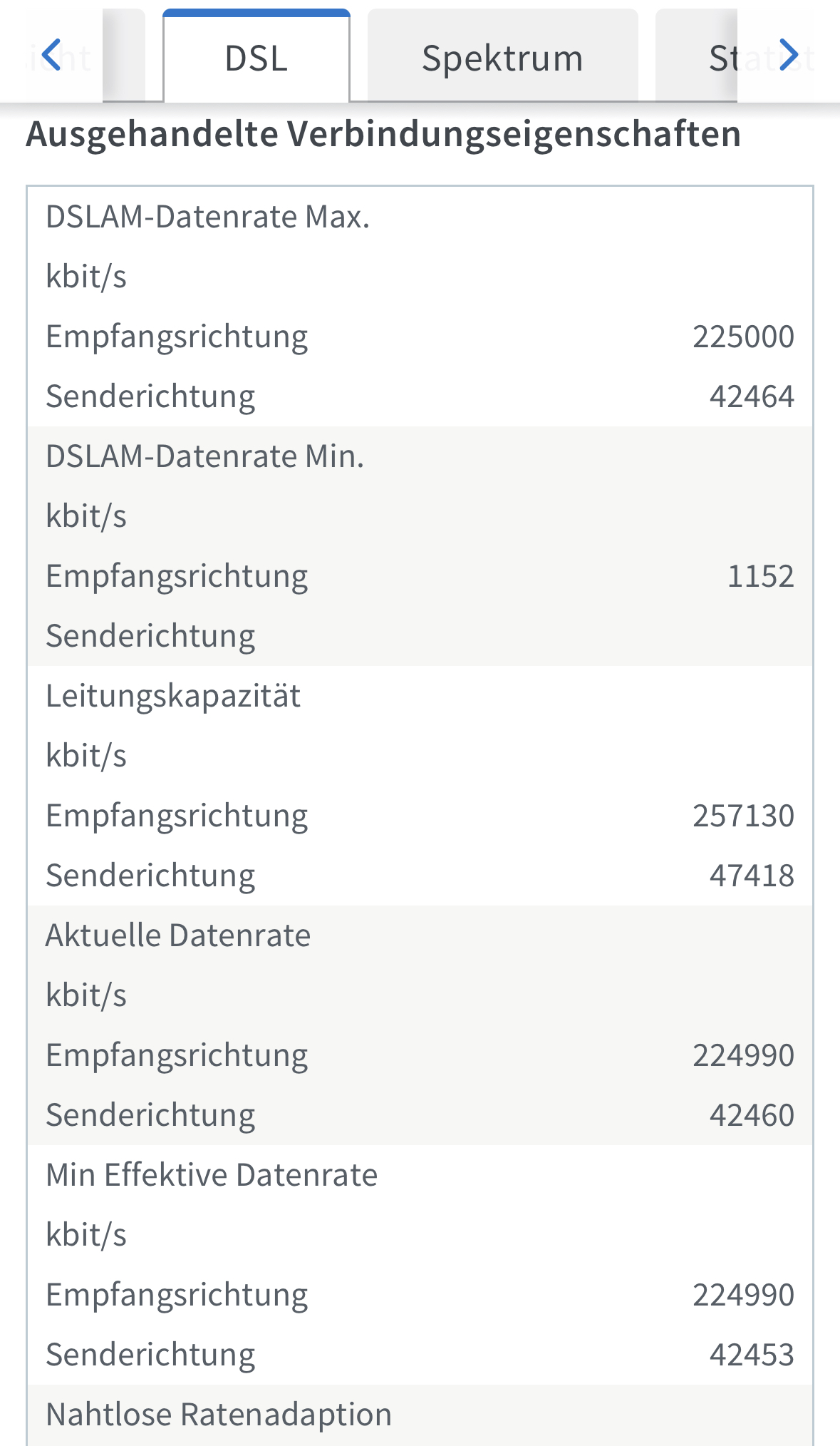

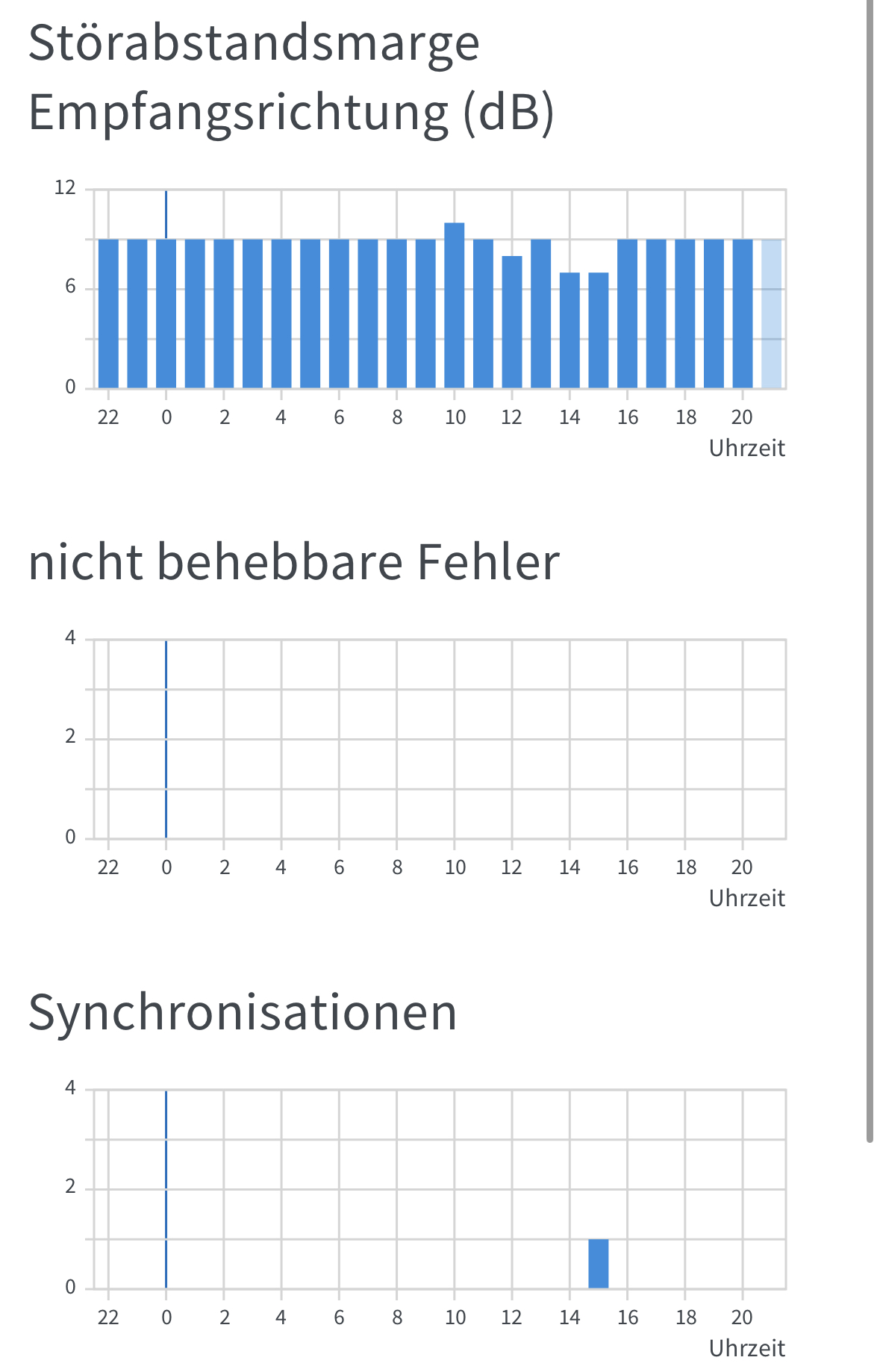

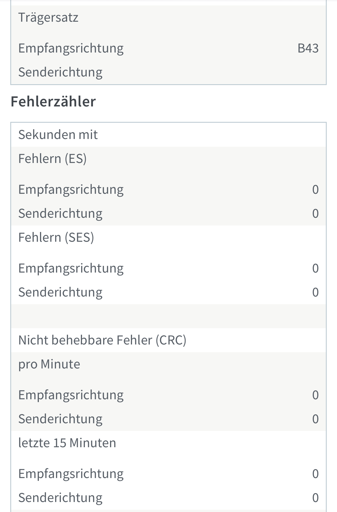

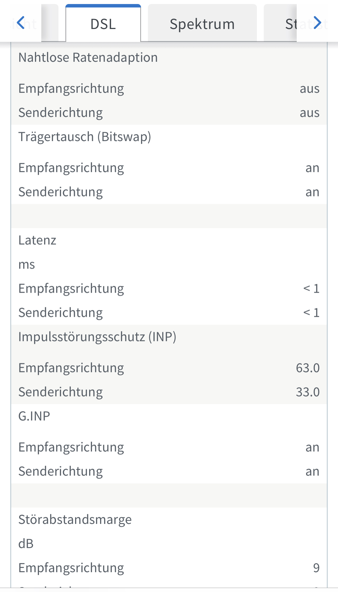

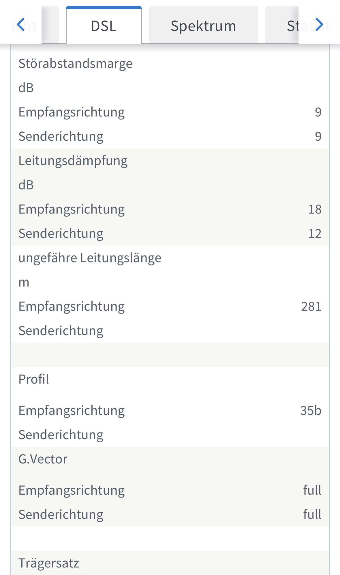

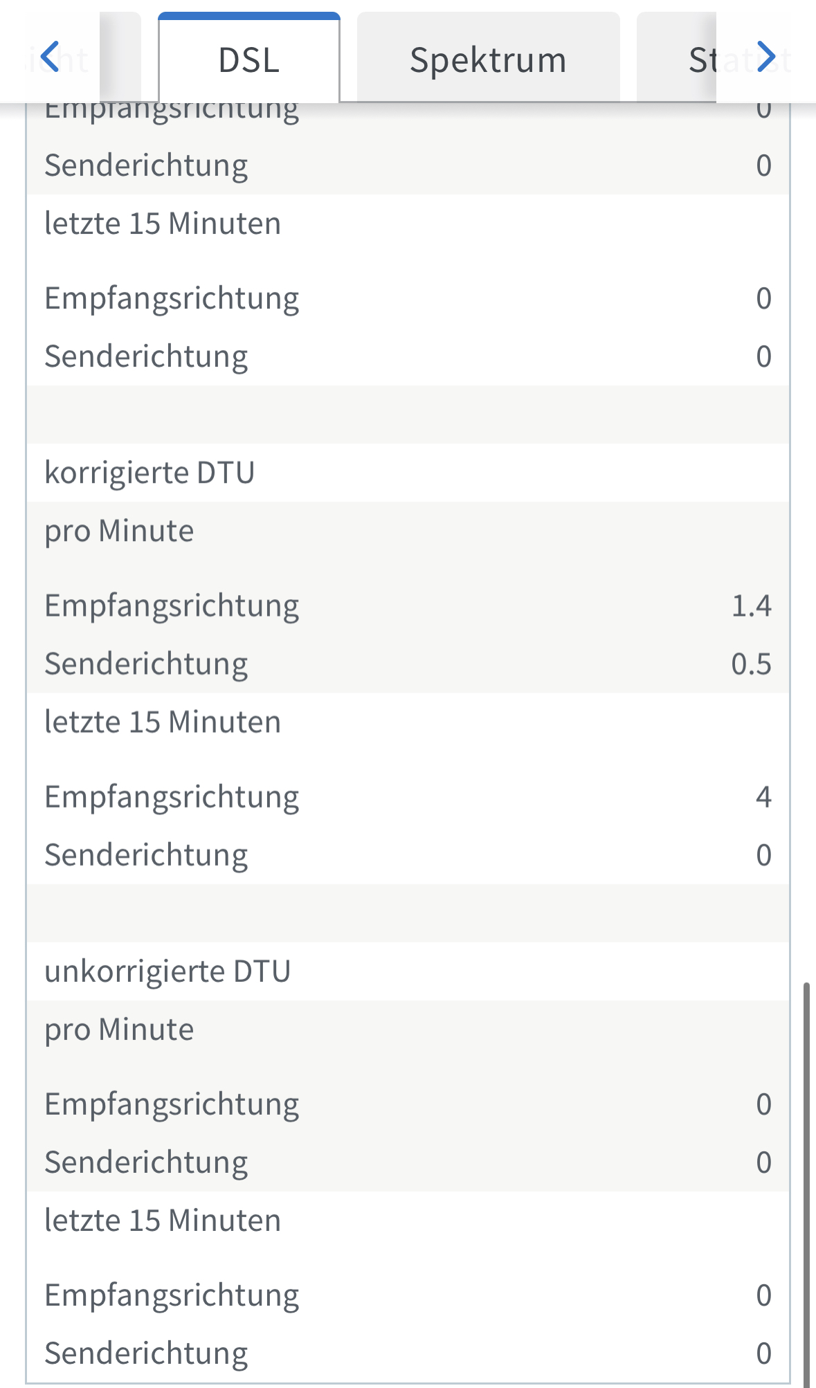

Ich habe hier mal einige Informationen aus der FritzBox gepostet. Wenn es tatsächlich der Nachbar sein sollte, kann ich wahrscheinlich nicht daran ändern.

Man sieht ja wie am Nachmittag der SNR sinkt und es zu einem Abbruch kommt. Aber das kann natürlich alle möglichen Gründe haben. Fehler sind keine auf der Leitung, die wurde ja auch schon vom Telekom DLM angepasst.
Eventuell bei der Telekom eine Langzeit Messung vereinbaren.
