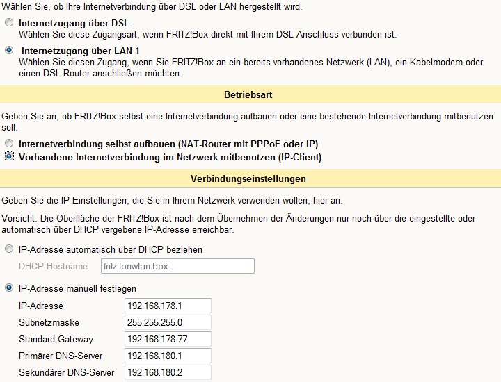

hi,
folgende situation. notebook hat win7 und geht online per usb-surf-stick. an die lan-schnittstelle ist ein router (fritz.box 7170) angeschlossen und dieser soll die i-net verbinung vom notebook nutzen und weitergeben.
jetzt bitte net sagen, das geht noch net in der heutigen zeit :freak:
die fritzbox kann darauf eingestellt werden, dass sie ihren lan-port-1 als internetschnittstelle nutzt und ob sie die internetverbinung selbst aufbaut oder aus dem vorhandenen netzwerk nutzt.
das sieht so aus wie im anhang.
wie richte ich das so ein, damit alles sauber funktioniert?
danke! :)

Dann wird Windows dich darüber informieren das die IP Adresse der ausgewählten Schnittselle auf 192.168.137.1 festgelegt werden muss um sie für die Internetverbindungsfreigabe zu verwenden.
Anschließend musst du deiner Fritzbox nur noch mitteilen das ihre IP in Richtung Internet (WAN IP) 192.168.137.2 ist, Netzwerkmaske 255.255.255.0, Standard-Gateway 192.168.137.1, und DNS-Server ebenfalls 192.168.137.1.
Alle Rechner hinter der Fritzbox bekommen sofern DHCP in der Box aktiviert ist eine lokale IP im normalen Fritzbox Bereich, verwenden die Box als Gateway und lokalen DNS und kommen so ins Internet.
