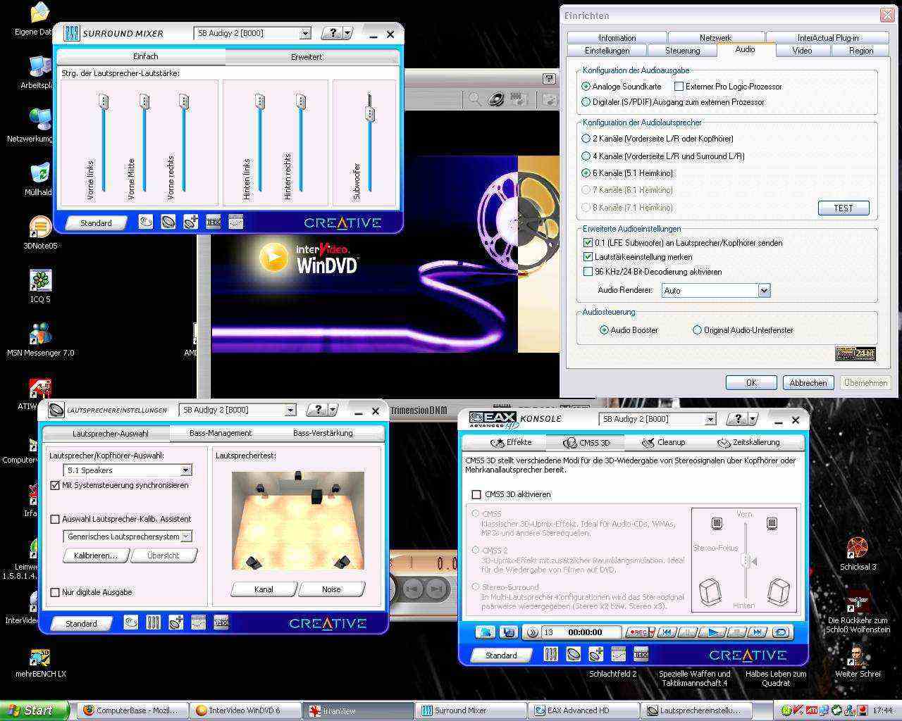

Hi allerseits,
Hab dieses Programm auf meinem Rechner installiert und es ging bis jetzt immer tadellos. Heute jedoch hört das Programm ohne Grund auf AC-3 zu produzieren. 5.1 funktioniert bei Creative. Was könnte der Grund dafür sein ?
Gruß,
$t0Rm
Funktioniert es, wenn du die Test-Funktion von WinDVD verwendest (spielt rauschen nacheinander in allen 5 Lautsprechern ab)?
Probier mal, auf Original-Audiofenster zu schalten. Der Booster machte mir schon öfter Probleme...
Hab ich alles schon versucht, geht nicht. Nur die zwei Frontboxen geben Ton ab. Hab gestern mit dem WMP abgespielt da gehts, also kanns nicht an der Soundkarte oder an den Lautsprechern liegen.
Blöde Frage, aber du hast die Lautsprecher schon analog verbunden (also gehst mit 3 Stereokabeln zum Verstärker)? Oder hast du den Verstärker per SP/DIF (1xCinch) verbunden?
Die 3 Cinchkabel gehen von Soundkarte zu den LS.
Wie gesagt 5.1 geht, nur halt WinDVD nicht.
Schalt mal die 0.1 unter erweiterte Einstellungen aus und probier ev. den externen ProLogic Prozessor zu aktivieren (damit sollte die Kontrolle an deinen Soundkartentreiber übergeben werden).
geht alles nicht, ich kapier das nicht...
Sorry, dann weiß ich auch nicht mehr weiter.
Könntest du nur versuchen, winDVD zu deinstallieren und neu draufzuspielen. Vielleicht hat wirklich irgendwas den Treiber zerschossen...
Geht auch nicht, ich hab wirklich alles versucht. Aber formatieren mach ich nicht :D
