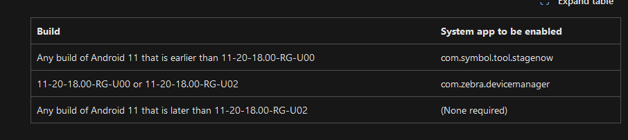

Hallo in die Runde,
ich habe eine Frage zur Intune Remote Hilfe in Kombination mit einem Zebra Scanner (Android 11 Build 11-39-27.00)
Und zwar würde ich gerne via Remote Help (Addon für Intune) dort drauf zugreifen/ Bildschirm unbeaufsichtigt fernsteuern.
Ich sehe auch den Bildschirm, aber irgendwie passiert nichts, wenn ich versuche mit der Maus das Gerät fernzusteuern.
Woran kann das liegen ?
Die App hat in Android alle möglichen Berechtigungen bekommen.
Laut dieser Tabelle müsste bei mir ja nichts gemacht werden ?
Das Problem ist gelöst !
Ich bin wie folgt vorgegangen :
  • Die OEM Legacy App installiert
  • Gruppe Remote Helper erstellt
  • Konfigurationsprofil für die Legacy App erstellt, dort gab es dann auch die Transaction Steps
  • Die Konfiguration für den Beaufsichtigten UND unbeaufsichtigten Zugang erstellt
  • Package Konfiguration erstellt
  • Und nun funktioniert das Produkt wie gewünscht
