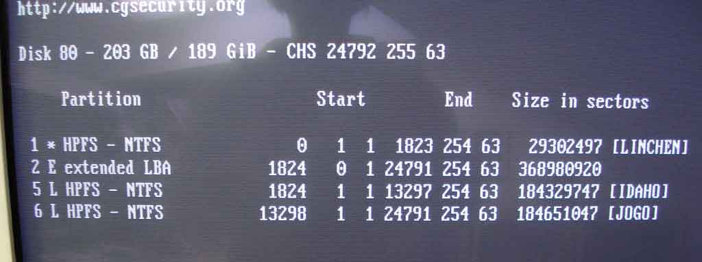

habe seit gestern ein problem mit einer 200gb maxtor ide,
die ich aus einem pc als 1.slave platte mit 3 partitionen ntfs ausgebaut
und
in einen anderen pc als 1.master betreiben wollte nach dem aufspielen eines ghost images
1. partition ist 14307 mb groß, das der image datei von ghost kam von einer alten 4gb maxtor platte.
nun kann ich nicht mehr booten, was normalerweise immer ging auch wenn das ursprüngliche image aus ghost kleiner war als die zielpartition.
kann sein, daß ich die platte als erweiterte partitioniert hatte und sie nicht aktiviert war, um zu booten, bin mir nicht sicher.
testdik 6.6 zeigt folgendes
disk 80 - 203gb / 189 GiB - chs 24792 255 63
invalid ntfs boot
1 * hpfs - ntfs 240200 89 17 482224 152 8 3888119521
bad relative sector.
2 E extended LBA 242024 63 56 501014 183 57 4160681912
Space conflict between the following two partitions
dann
*hpfs - ntfs 0 1 1 1823 254 63 29302497 (name des neuen ghost images)
L hpfs - ntfs 1824 1 1 13297 254 63 184329747 (alter Ntfs name)
L hpfs - ntfs 13298 1 1 24791 254 63 184651047 (alter name Ntfs)
dann
1 * hpfs - ntfs 0 1 1 1823 254 63 29302497 (name des neuen ghost images)
2 E extended LBA 1824 0 1 24791 254 63 368980920
5 L hpfs - ntfs 1824 1 1 13297 254 63 184329747 (alter Ntfs name)
6 L hpfs - ntfs 13298 1 1 24791 254 63 184651047 (alter name Ntfs)
Frage ist, was ich bei den 3 Fehlermeldungen tun kann? Habe schon Fionas Testdisk Manual gelesen und im Forum gesucht, aber die Geschichte mit
habe ich nicht gefunden.
Bin mir sehr unsicher, was zu tun ist, brauche die Daten der beiden letzen Partitionen, da auch wichtige Backup Images darauf sind.
Habe schon mal eine Platte mit 45gb verloren mit File Recovery aber sichern und neu erstellen können.
das geht jetzt aber nicht, ghost image geht auch nicht, bricht schon bei der auswahl der platten mit error ab wegen dieser platte
Nun zeigt Windows mir eine RAW Partition ohne Namen an, obwohl es 3 sein müßten.
Gruß und bin für jeden tip dankbar

anhänge oben zeigen das Ergebnis nach SEARCH.
Kann mir keiner helfen, weiß nicht, was ich machen soll, habe den Eindruck, daß ich eine Partition zu viel habe aus dem alten Ghost Backup, das ich auf C geschrieben habe.
es sollen vorhanden sein c, i, j, alles andere weg, aber anschenend überlappen sich die Partitionen.
Es gibt anscheinend auch keine gute Kopie des Bootsektors.
habe eben die Partition 2 Idaho unter search auf L gesetzt und einfach Write gemacht,
nach Neustart sieht die Disk schon besser aus..scheint wieder in Ordnung zu sein, melde mich später mit screenshot

Auf deinem ersten Bild hast du ein Problem mit der Partitionsgeometrie.
Nach bestätigen bei Analyse und Proceed, zeigt Testdisk diese aber richtig an.
Hier sind die 3 Partitionen;
https://www.computerbase.de/forum/attachments/002-jpg.63086/
Markiere die der Reihe nach und drücke mal p ob deine Daten angezeigt werden oder Fehlermeldung/en.
Teile es mal mit.
Zurück kommst du mit q für quit drücken.
Wenn die richtig in die Partitionstabelle in Testdisk bei Write eingetragen werden, sollte es funktionieren.
Ich bräuchte aber Hinweise wegen Daten anzeigen!
Viele Grüße
Fiona
hallo
freue mir gerade ein loch in den bauch, tolles programm dieses testdisk.
nach neustart war alles ordentlich zu sehen im testdisk
3x ntfs,
* 1.part
L 2.part,
L 3.part
reebot
dann in abgesicherten modus von windows, dort waren nur 1. und 2. zu sehen, neue hardware wurde eingerichtet schrieb xp, verlangte neustart, danach waren alle 3 in windows wieder da.
gerade defrag gemacht, alles da und keine fehler, spitze, kann endlich weiterarbeiten.
hatte schon mit totalausfall gerechnet, da weder ghost noch win pe noch knoppix an die daten kamen.
@ Fiona
hallo danke für die Mühe, hatte schon per copy in testdisk alles gesichert aus testdisk von 2., 3. partition auf andere platte, zumindest meine Dos-ghost-backups waren mit 8.3 benennung ok, der rest natürlich nur mit kurzen dateinamen.
war mir zu heikel heutre nacht ohne backup auf write zu gehen.
unter P: war alles sichtbar und kopierbar, bis auf diese eine Partition die bei SEARCH mit D gekennzeichnet war und eigentlich gar nicht da sein sollte. siehe bild 3 im letzten posting
https://www.computerbase.de/forum/attachments/006-jpg.63112/
die 2. war auch auf D gesetzt, was wohl das Problem war, habe sie auf L gesetzt und danach write gemacht, siehe bild 2 letztes posting
https://www.computerbase.de/forum/attachments/005-jpg.63111/
super beiträge im forum, auch wenn man en wenig suchen muß, sehr hilf- und lehrreich.
fiona, woran kann das denn gelegen haben, daß habe ich nicht verstanden?
mir fällt ein, daß ich zwischendurch auch noch ein biosupdate gemacht habe, vielleicht war es das, oder ich war einfach zu müde und habe 2 platten an einem ide kabel mit 2x master lkaufen lassen, habe ich im verdacht.
gruß + vielen dank
