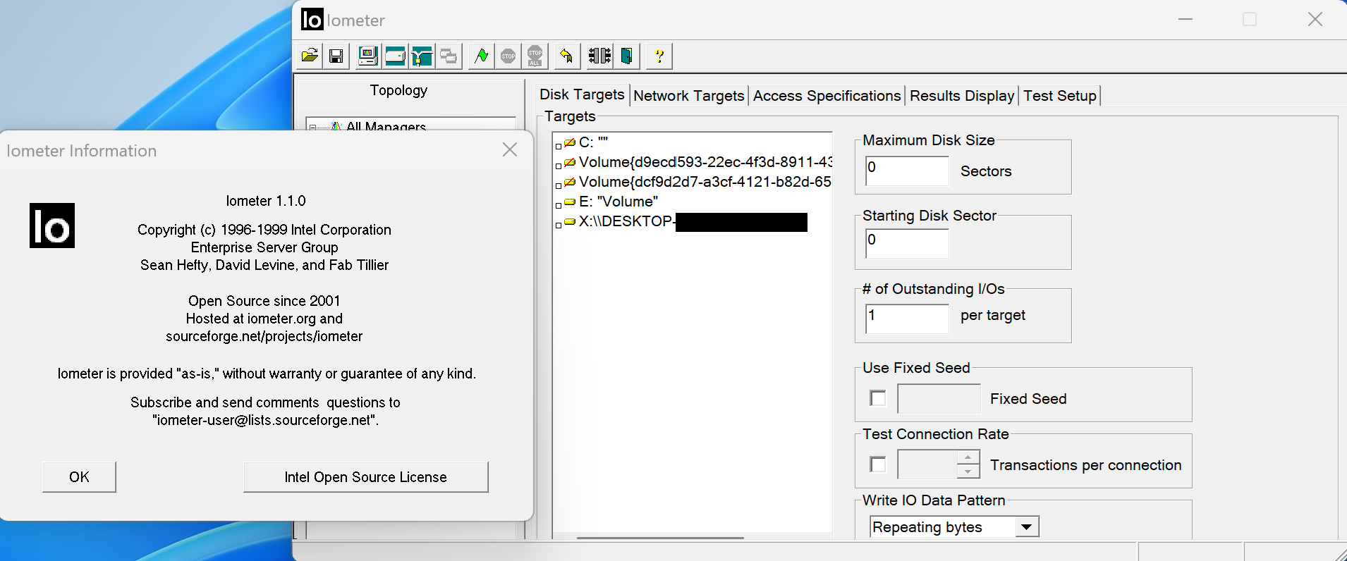

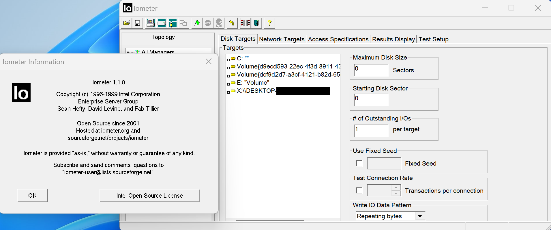

Kennt sich jmd gut mit "IOmeter" aus?
Trotz gleichen Einstellungen (Firewall, Netzwerkfreigabe, Netzwerkprofile etc) bekomme ich nicht, wie gewünscht an jedem System die freigegebenen Netzlaufwerke angezeigt
Das betrifft speziell Version "1.1.0". An einem einzigen System werden Netzlaufwerke anzeigt. An allen Anderen leider nicht. Und das obwohl jedes System sich gegenseitig anpingen kann (das funktioniert tadellos). Mit der älteren Version "2006.07.27" bekomme ich an jedem System Netzlaufwerke angezeigt
Wenn jmd Zeit und Lust hat, könnte er das evtl. mal nachstellen, mit beiden Version. Egal ob Installer oder Standalone, das Problem bleibt bestehen

Ich komme einfach nicht drauf, warum "1.1.0." bei einem einzigen System Netzlaufwerke anzeigt wird

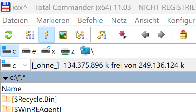

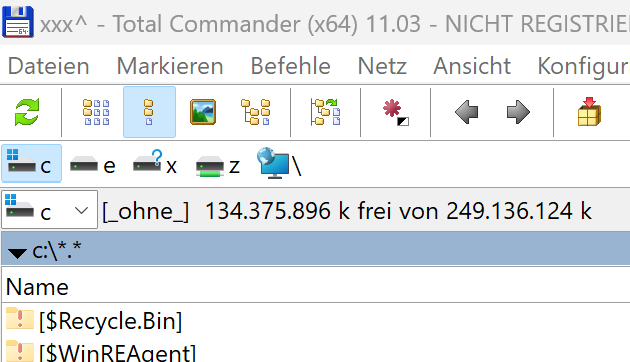

btw:
Auffallend bei obigem System, ist, dass das Netzlaufwerk erst dann angezeigt wird, wenn ich das Lautwerk mit dem kleinen, blauen Fragezeichen geklickt hab. Der Shot stammt aus "Total Commander". Wenn ich das Programm nach einem PC-Neustart öffne, ist dort IMMER dieses kleine, blaue Fragezeichen zu sehen. Und erst nachdem ich auf das Laufwerk geklickt hab, geht das Fragezeichen weg und IOmeter v1.1.0 zeigt dieses Laufwerk an. Ohne Anklicken, kein Netzlaufwerk in IOmeter
Bei anderen Systemen hab ich das nicht. Sobald ich Total Commander öffne, sind die Netzlaufwerke sofort verfügbar. Aber in IOmeter 1.1.0 werden sie trotzdem nicht angezeigt. Habe das System (bei dem 1.1.0 funktioniert) komplett neu aufgesetzt. Gleiches Problem - ich bekomme um´s Verrecken kein Netzlaufwerk in 1.1.0 angezeigt. Macht mich irre sowas... :(

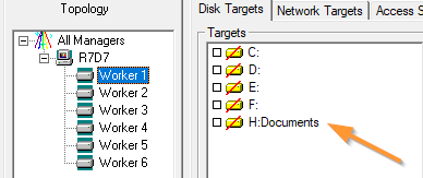

Die 2006.07.27 zeigt was an. Ob die richtig geht weiss ich nicht. Hab die auch erst garnicht installiert sondern nur das SETUP entpackt und die iometer.exe darin gestartet.
Das H: ist ein Netzlaufwerk.
So. Und nun die ganzen Eintraege in der FW rausnehmen von dem Krams. 😬

Bei 2006.07.27 wird mir das auch so angezeigt...
