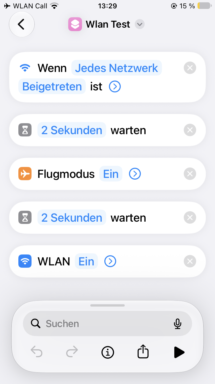

Habs gerade getestet und es scheint als ob "beigetreten" das neue "verbunden" ist. Du musst dann ja auch eine SSID definieren und anhand dessen wird vermutlich der Status "verbunden/beigetreten" gemessen.

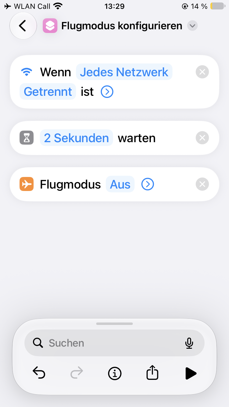

Habe soeben Automation 2 wie folgt erstellt:
  1. Kurzbefehle öffnen
  2. Auf das Plus Zeichen drücken/tippen
  3. Unter der Such-Zeile auf Automation tippen
  4. Runterscrollen zu Verbindungen > WLAN
  5. Und hier Deine WLAN SSID definieren, getrennt einstellen > Wartezeit einbauen (x Sekunden) > Flugmodus konfigurieren hinzufügen und auf "aus" stellen
Jetzt sollte das gewünschte Verhalten für "Automation 2" wieder funktionieren. Habe es soeben forciert getestet mit eben erstellter "Automation 2". Fritzbox WLAN ausgeschaltet und die Automation hat den Flugmodus deaktiviert.

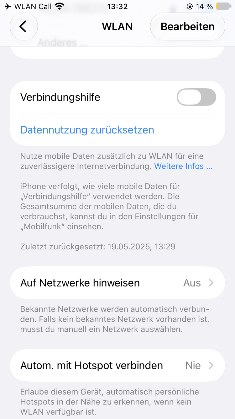

Ich finde dein Problem interessant. Bei mir ist das exakt andersrum. Ich habe an einem Punkt immer das Problem, das das WLAN Signal super schwach ist, er aber auf Biegen und Brechen an dem WLAN Call festhält und das dann auch total Mies ist. Ich muss dann tatsächlich WLAN deaktivieren, damit ich besser telefonieren kann. :confused_alt:
Deswegen hatte mich die neue Funktion in iOS27 so gefreut, wo man in den WLAN Einstellungen nun diese "Verbindungshilfe" einstellen kann. Das hilft mir zumindest jetzt bei meinem Problem.
Aber schon interessant, wie es eben genau gegensätzliche Probleme mit dem Selben Gerät geben kann.
Welche Hilfe ist da gemeint? Ist die Hilfe das WLAN bei schlechten Mobilfunkdaten oder umgekehrt sind die Mobilfunkdaten die Hilfe für den WLAN Call bei schlechtem WLAN?

Ich finde, im Moment ist das nur eine Sache der Automation. Habe seine Konfiguration/Anwendungsfall "nachgebaut" und es funktioniert einwandfrei. "Jedes Netzwerk" ist nur ein Platzhalter zur Veranschaulichung.
Die Mobilfunkdaten sollen eine schlechte WLAN Abdeckung unterstützen. Eine Art von Fail-Over fürs eigene WLAN.
